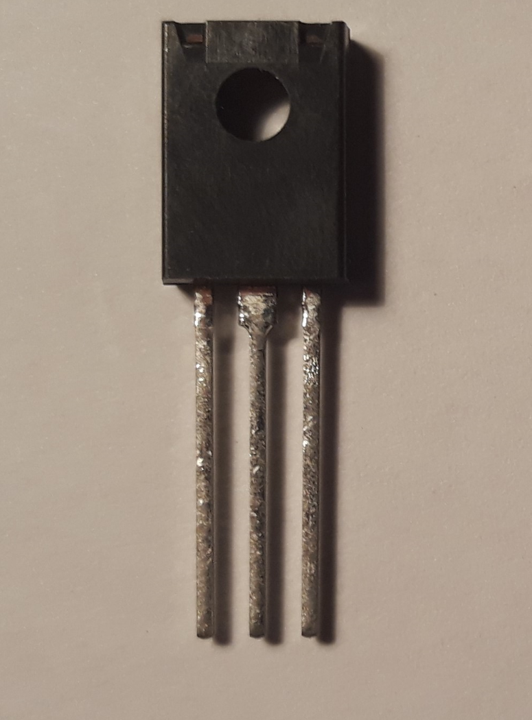

    1,200
  2. #6561
    29.01.2007
    2,811
    Да ну нееееее.
    Он 50мА всего то. Мелкий там кристалл
  3. #6562
    21.05.2015
    Нальчик
    896
    расколотите один, если кристалл примерно около 4х4мм, то можете успокоиться, - оригинал
    Полный бред,не может такой кристалл у них быть, зачем советовать если не в курсе.
  4. #6563
    13,266
    Вполне может, что на 1мм ошибся.
    У меня лежат оригинальные 1360 и 3423
    делал на них lynx ha61, но, туда пойдут любые с хорошей линейностью в таком же корпусе
  5. #6564
    29.01.2007
    2,811
    Кристалл меньше 1мм на сторону - так будет вернее

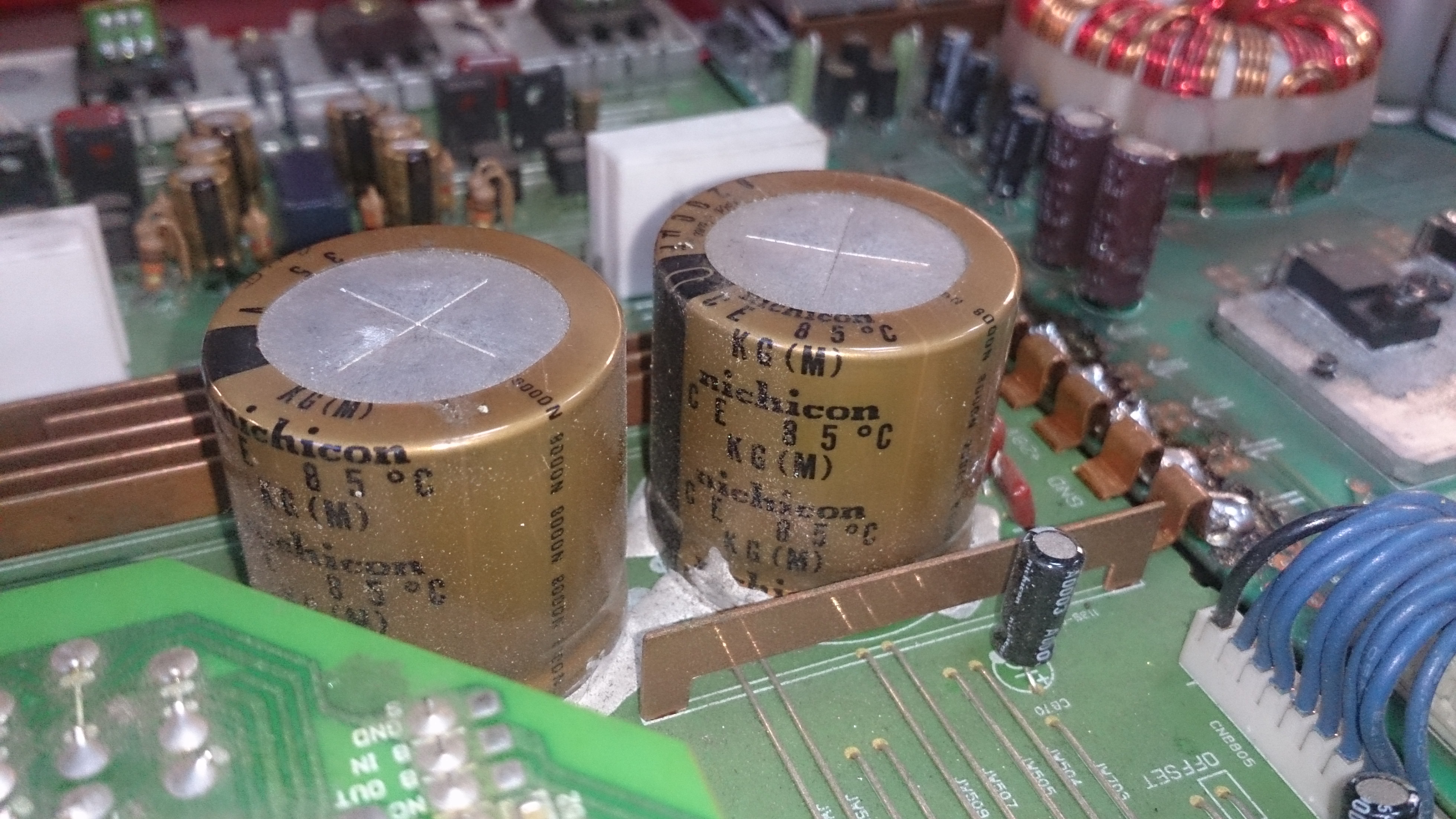

    За обсуждением подделок 2SC3423 и 2SA1360 уже наблюдаю несколько дней. Стало интересно по вынесению вердикта о подделке на основании информации из даташита. В даташите указано что черта присутствует на транзисторах сделаных по технологии без содержания свинца. Те что на фото в сообщении 6565 родом из 90-х максимум начало 2000-х когда всё делалось на свинце. На фото во вложении автомобильный усилитель SONY XM7547 2000 года с такими-же транзисторами. На 3 фото на конденсаторе виден датакод 0008.
    Точно такие-же транзисторы стоят в DENON PMA-1500r 1998 года. С тонким шрифтом как в сообщении 6567 покупал 2 раза в Японии. Судя по всему это тоже оригиналы но более позднего выпуска.

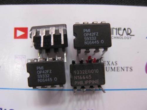

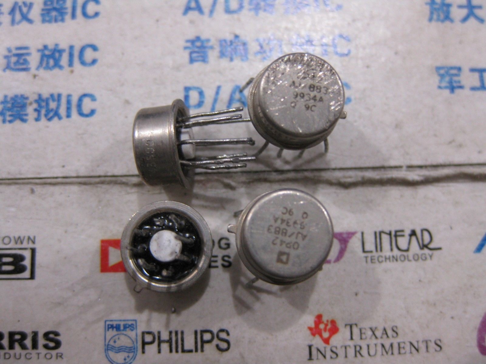

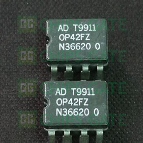

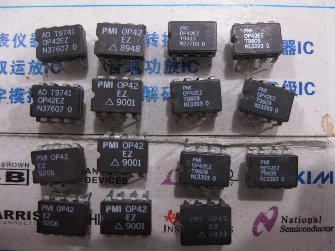

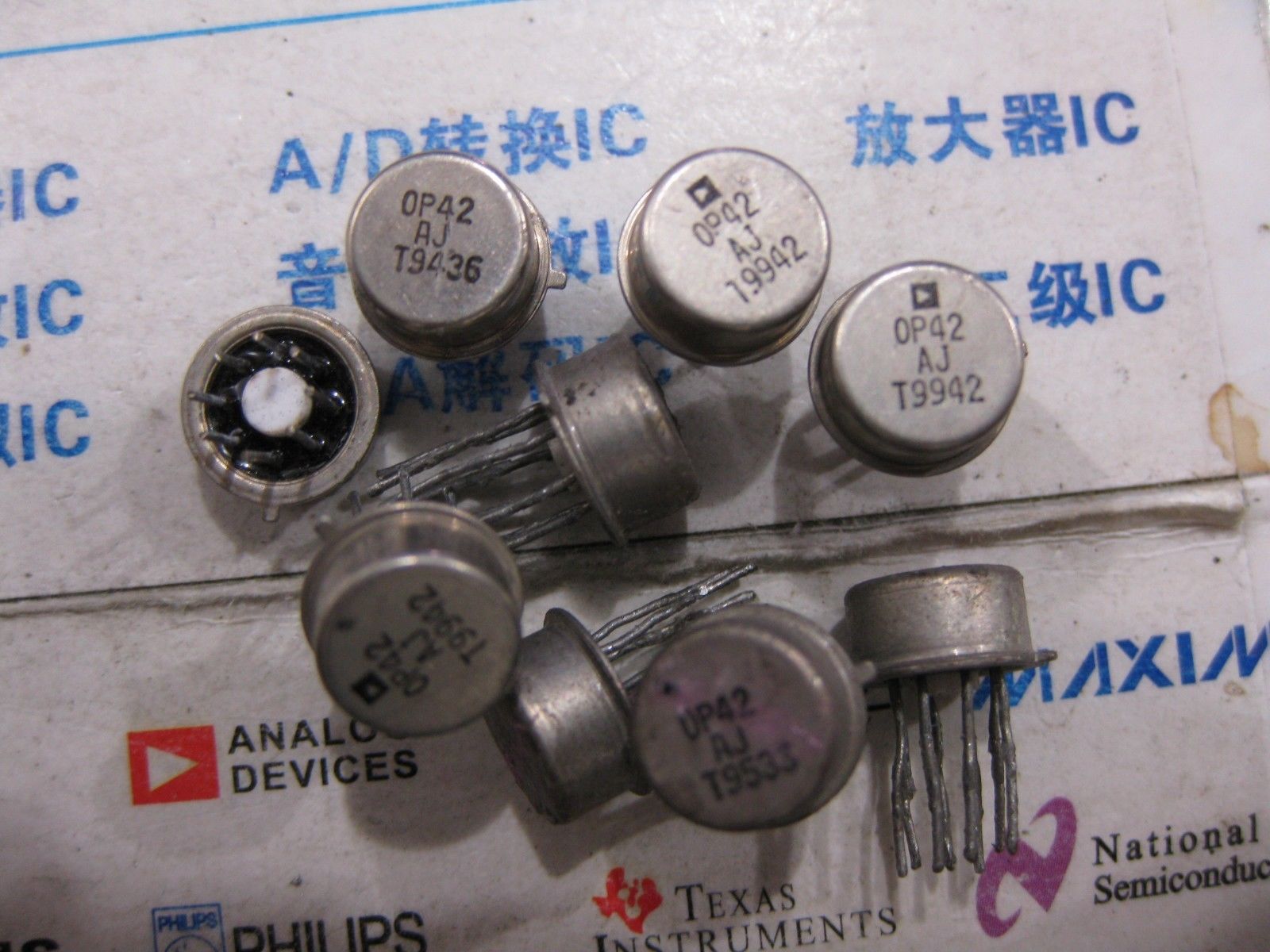

    Оцените внешний вид. Нужно мне неск. ОУ купить, из доступных и не явно фейковых вот эти отобрал, что скажете?
    1.
    2.
    3.
    4.
    5.
