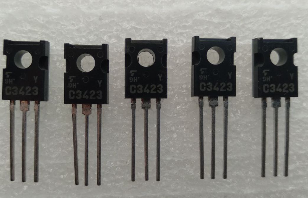

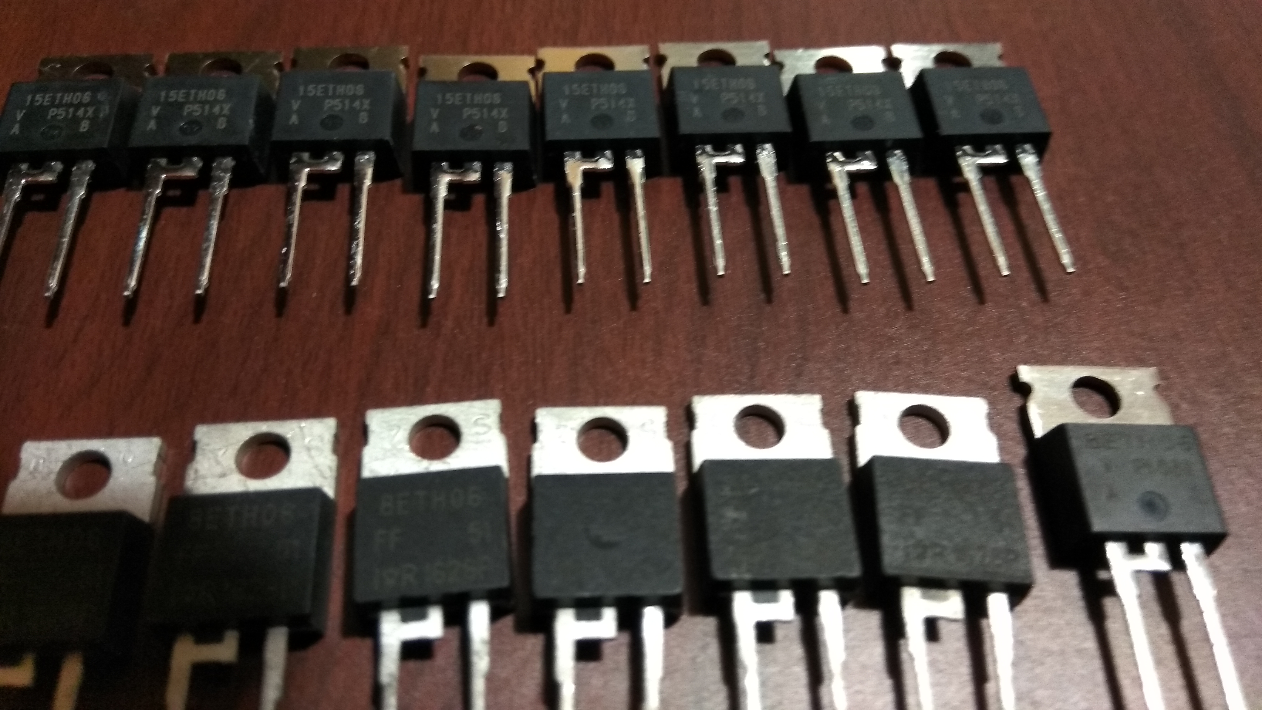

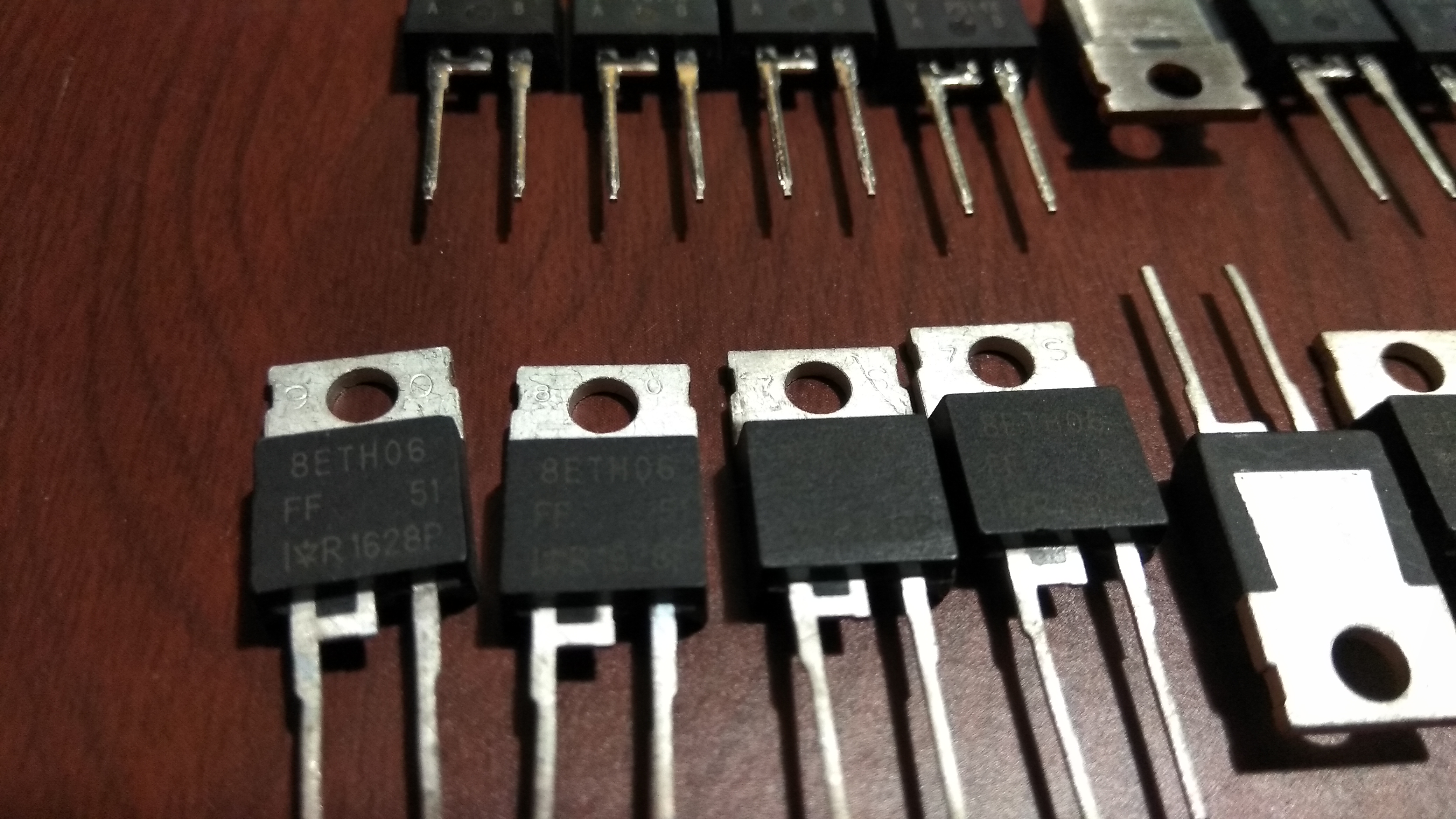

    Прошу помочь с определением оригинальности диодов 15ETH06. Подложка и выводы луженые. В кружечке выдавлен номер. Диоды при мне высыпали из упаковке. Номер в кружке у каждого последующего +1 от предыдущего. Падение напряжения у каждого 0,42В. Смущает некоторая шероховатость корпуса со стороны маркировки.
    Есть так же 8ETH06. Среди которых затесался один точно такой же, как 15ETH06, описанный выше. Остальные матовые ноги и подложка. На корпусах явные следы от наждака. Даже на одном половина кружечка в середине просматривается. Падение напряжения на 7ми от 0,7 до 0,8В. На одном 0,42 и на глянцевом 0,42В
    Выводы не магнитятся у обоих. Можно ли считать 15ETH06 оригиналами? По поводу 8ETH06 думается однозначно подделка. Что скажите?

    15ETH06 похож на оригинал. 8ETH06 - типичный перемарк.
    Похож, но морды то явно "пиленные". Скорее всего перемаркировка более низкого грейда по напряжению или току. Или того и другого вместе.

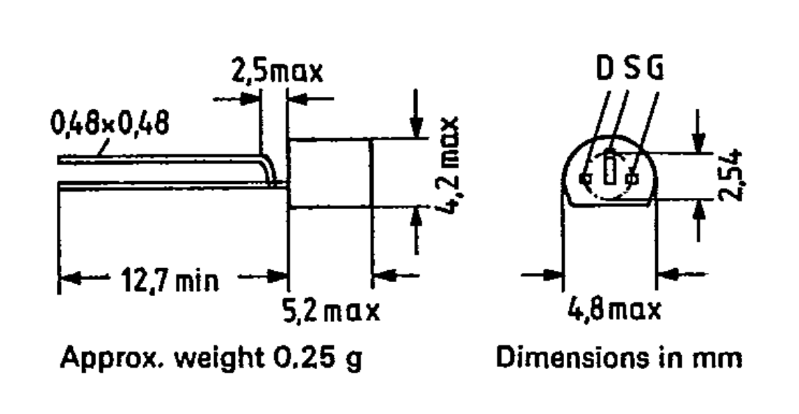

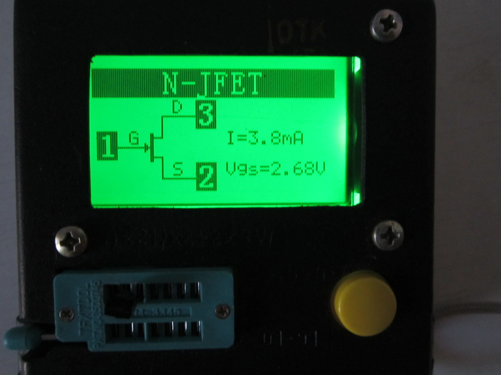

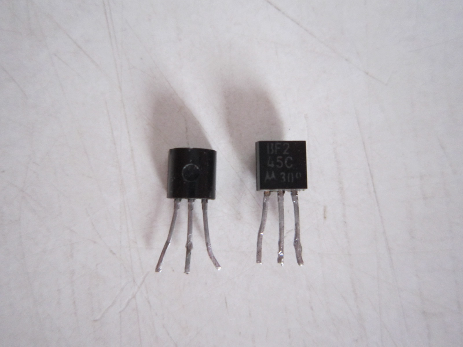

    Фэйковые BF245C
    Вот фото настоящих, у 245А с торца белая точка. Но цоколёвка выводов разная. 245 - з, с, и.
    У BF245 - з, и, с. с другой стороны в круглом углублении Х. Нажмите на изображение для увеличения.

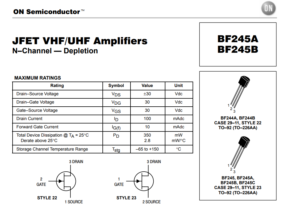

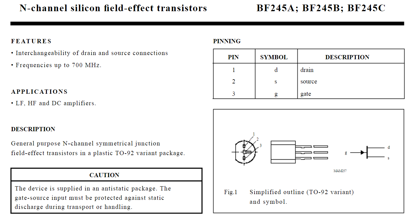

    2,806
    Этого не может быть, потому как противоречит даташитам.
    Китайский тестер определяет цоколевку неверно.
    У 244 - цоколевка SGD (любой грэйд)
    У 245 - цоколевка GSD (любой грэйд)
    У всех производителей так

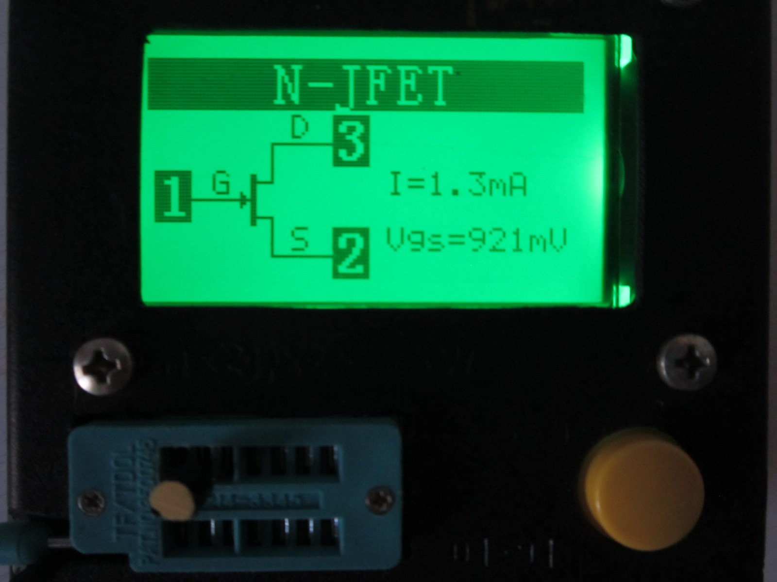

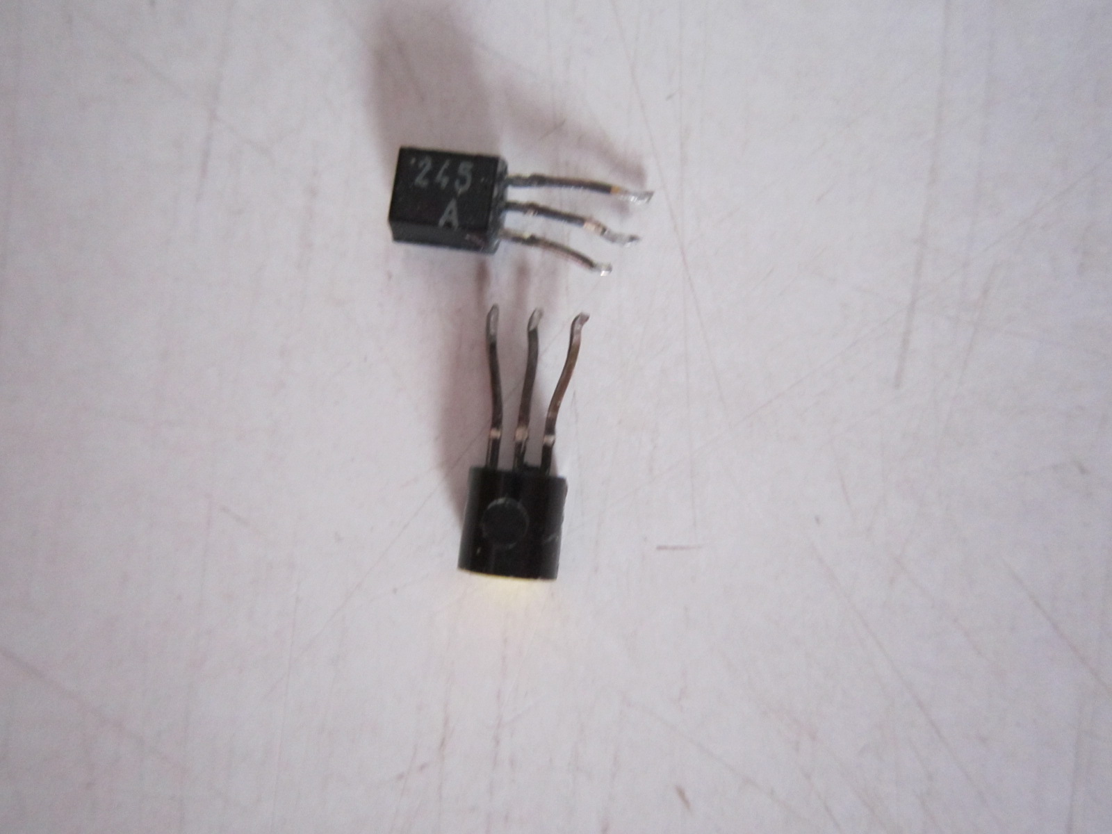

    Вы правы, померил, вот результат. На втором фото с белой точкой BF245А Нажмите на изображение для увеличения.

    Прошу помочь в определении оригинальности 2SC3423. Вызывает вопросы лужение выводов.Нажмите на изображение для увеличения.

    895
    У меня такие,на ваших кажется шрифт слишком жирный.
    на вид всё отлично и сомнений абсолютно не вызывает, где брали?
    тут как шрифт и вызывает сомнения и с имеет скруглённое написание , как на обычно фейках делают.
    Брал здесь, так и похоже они настоящие по моему, https://ru.aliexpress.com/item/100-p...AbTest=ae803_4
    ...и похоже они настоящие по моему...
    Не похожи на настоящие.

    А эти похожи на настоящие? https://www.ebay.com/itm/2SC3423-Ori...N8q:rk:13:pf:0
    Вот эти не настоящие, обратите внимание на номер партии 2SA1360, точно такой же как и у 2SC3423 на фото выше,наводит на мысли понимаете ли. https://ru.aliexpress.com/item/30Pai...AbTest=ae803_4
    расколотите один, если кристалл примерно около 4х4мм, то можете успокоиться, - оригинал
    Это, такой большой кристалл должен быть у сравнительно маломощного транзистора?
