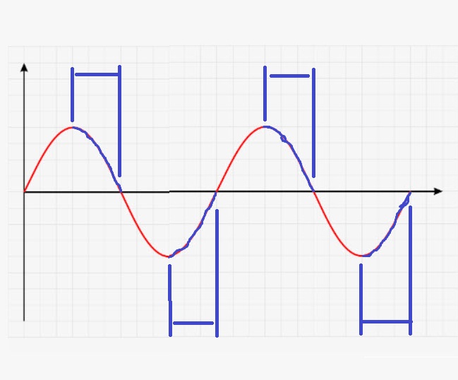

    Примерно раз в год посещает мысль, лет десять уже, наверно...
    А ведь в динамике нет ничего что его диффузор назад двигает, только пружина его подвеса и ЦШ.
    В ящике еще упругость воздуха была.
    И всё таки, она крутится никто так и не понял про ускорение, которое вторая производная положения
    ---------- Сообщение добавлено 12:01 ---------- Предыдущее сообщение было 12:00 ----------
    Делает, конечно, но до смены полярности еще ждать 1/4 периуда.
    Вложение 473187
    ---------- Сообщение добавлено 09:32 ---------- Предыдущее сообщение было 09:30 ----------
    Как я писал ранее..
    Т.е. при очень низком резонансе Fs скорость возврата может оказатья недостаточной. Но это только моя мысль, не подкреплённая ничем.
    На этих самых участках, синих, диффузор движется вообще в противоположную сторону!
    ---------- Сообщение добавлено 12:04 ---------- Предыдущее сообщение было 12:01 ----------
    Имеет максимальную скорость в точках прохождения нуля, и выдвигается максимально вперёд - когда на красной клеме динамика пик отрицательной полуволны напряжения.
    Это на частотах выше Fs
