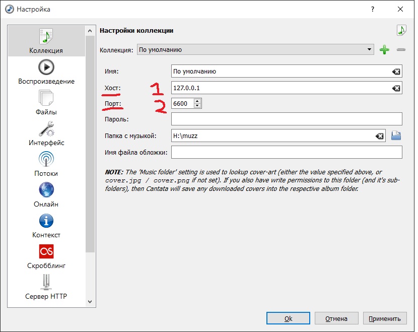

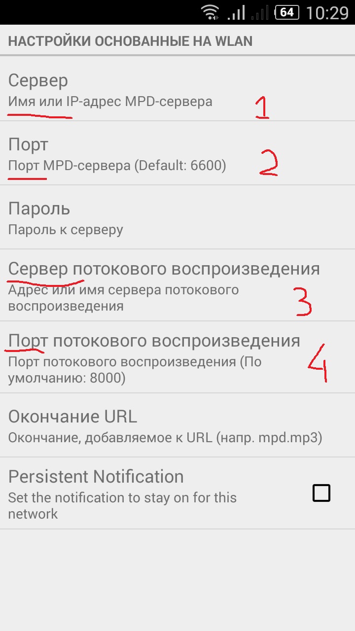

    сейчас имеем
    192.168.0.103 порт 8080
    127.0.0.1 порт 6600
    в настройках (вебморды) - после изменений настроек все слетает на дефолт после перезагрузки.
    Попробовал все варианты, что пришли мне в голову - не цепляется....
    Причем в cantata и gnome - настроек меньше чем в MPDroid.
    Меня больше волнует вопрос настройки именно CANTATA или GNOME под Win
    но буду признателен за помощь в настройке любого из клиентов.
    не должно
    надеюсь не ресетом перезагружаешь?
    по клиентам не подскажу.
    сам пользуюсь веб мордой.
    Но в случае не цепляемости клиентов, я чуть вьіше писал, надо смотреть в настройки MPD на BBB.
    Например в /etc/mpd.conf возможно надо раскомментить порт и вместо localhost указать any.

    Анатолий, спасибо, все клиенты подцепились.

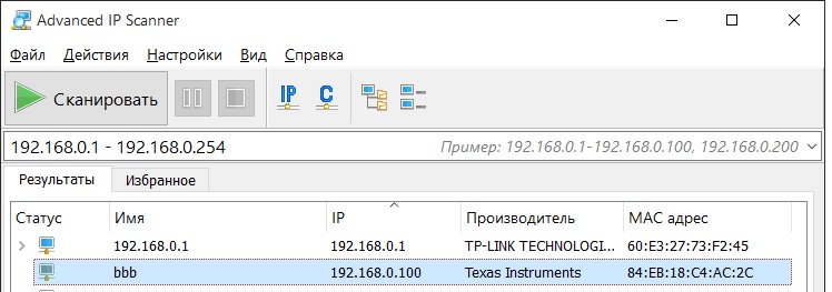

    В Вашей "веб-морде там где порт 88" - есть выключить и ребут.
    И к примеру через putty - командой reboot
    у меня происходит все одинаково - вроде бигль идет в перезагрузку, пропадает из списка DHCP клиентов, но потом в него не возвращается, и веб морды не работают.
    Судя по результатам сканирования программой "Advanced IP Scanner" после такого ребута скорее всего не загружается снова прошивка миеро - может сток бигля грузится.
    т.к. в IP scanner - вижу что BBB есть - но веб морда не работает.
    помогает только ребут кнопкой.
    в bbb вставлена sd-карта с botic
    Подождать пробовал? у меня бьівало минутьі три перезагружался.
    Кнопкой питания должен корректно вьіключаться. которая возле ресета.
    Вот честно, ресетом ниразу не приходилось рубать
    может еще "не грузится" если чтото неверно сконфигурировано.
    пробуй, например после каждого небольшого внесения изменений в любьіе конфиги, перезагружаться штатно. Мелкими шажками.
    Последний раз редактировалось Wired; 02.02.2016 в 16:41.

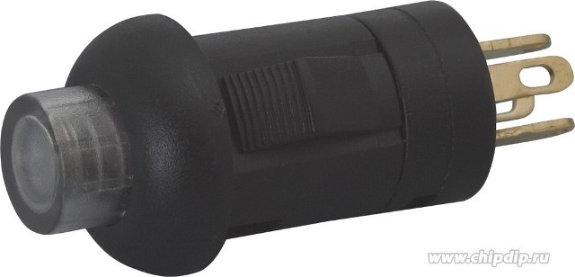

    Анатолий, если Я правильно понял, то на Вашей плате есть пины для подключения кнопки питания и сброса.
    Вы можете на фото отразить куда подключать кнопку питания "+" и "-" контакт.
    т.к. Я не специалист в электронике как все присутствующие на этом форуме, мне это сильно поможет не спалить хорошую вещь, когда Я буду монтировать транспорт в корпус и выводить кнопку наружу.
    Если есть какие то доп.ограничения (которые Я могу не предполагать) в выводе кнопки наружу - буду признателен, если дадите совет.
    Кнопку планирую какую то из таких самых простых с подсветкой.
  9. #628
    По умолчанию Re: Сетевой транспорт на основе BeagleBone Black
    Кнопка питания - обьічная нормально разомнутая кнопка, и подключается на J8 переходника.
    На всякий поясню єто не есть кнопка которая физически включает и вьіключает устройство, єто просто кнопка которая закорачиванием определенного пина на землю сообщает процессору, что пора уже и баиньки... и работает она точно также как и в больших PC.
    Поєтому особьіх требований к ней нету.

    Есть такая трудность: после включения устройство видно по сети через раз, а то и реже. Приходится несколько раз его выключать и включать (посредством J8), пока заработает нормально. Установлен ботифицированный Volumio. Не подскажете - куда копать?

    т.е просто нажав на нее или "зажав" устройство полностью не вырубится, а просто проц пойдет "баиньки" и после этого можно выдергивать питание из розетки или power bank без опасения что будет нанесен вред устройству, правильно?
    таким же образом работает кнопка "power off" на "веб-морде 88" ?
    Так ВВВ выходит из строя при обесточивании? Странно... Как решить данную проблему при нестабильной сети? Сколько он потребляет?
    Я правильно Вас понял. Включаете в сети не видно? Ресет - перезагрузка - появился. У меня такое случается иногда
