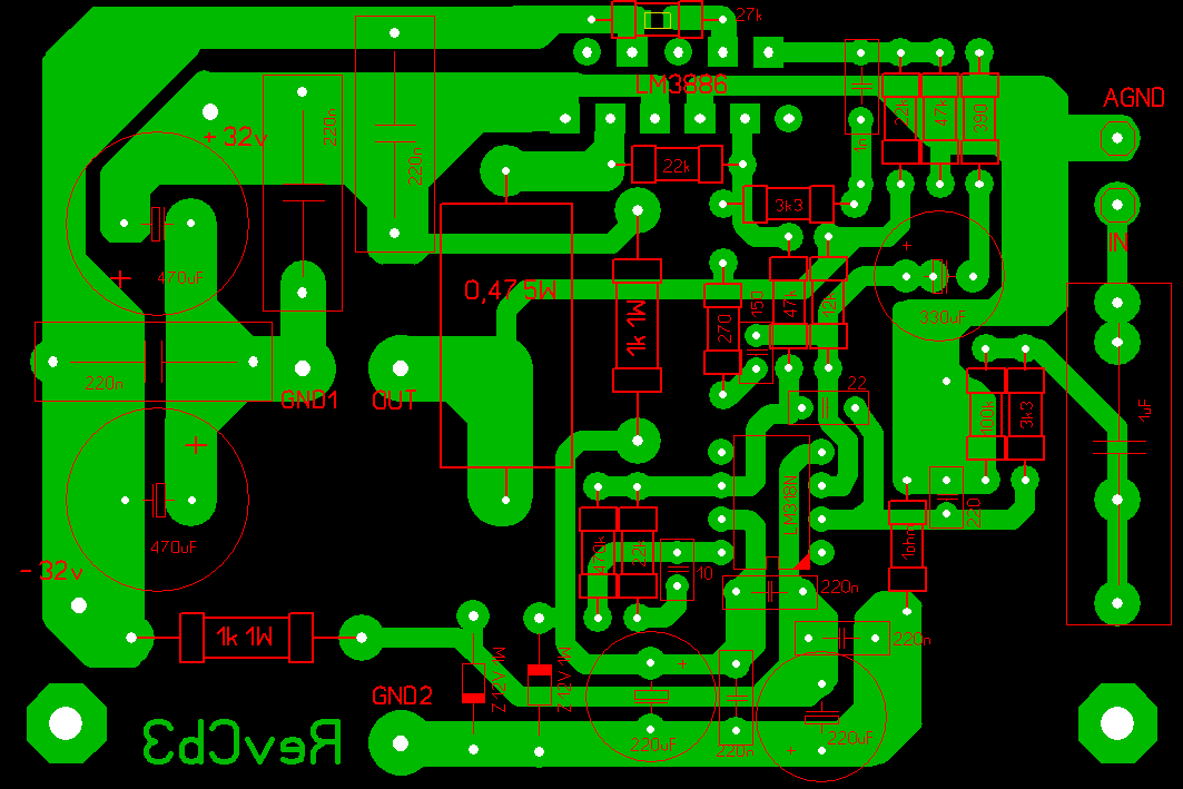

    В печатке к итальянской схеме перекинул кондер с 3 ноги на 2.
    Satana99, Vidalgo прокомментируйте плз.
    p.s. кстати, если напряжение питания не +-32 а меньше, что надо в схеме поменять?

    Alexf
    Ну ничего выглядит, только зачем GND2 отделил? Ведь придется перемычку паять. И сигнальная земля тоже получается гирляндой, через GND2.
    В дырку GND1 придет в таком виде 3 толстых провода - питатель нагрузка и перемычка к GND2. Нужны либо три дырки, либо ставить монтажный лепесток.
    Слаботочные сигнальные проводники такими жирными не стоит делать - труднее паять когда без маски плата, они близко получаются.
    Если питание на несколько вольт меньше то ничего не надо менять.

    Vidalgo, какую перемычку? GND1- это вход силовой земли, GND2- слаботочной. Плату рисовал я, в расчете что "силовые" кондёры расположены на отдельной плате или шасси, и общяя точка земли около них. От неё берутся и земли на колонки.
    Alexf, мог бы и не заморачиваться переделывать. При необходимости кондёр лучше всего припоять прям на выводы ОУ.
    Пы.Сы.
    С ЛМ318 кондёр между выводами 2 и 6 не нужен. С ОПА627 и другими всё, что идёт к выводу 8 ОУ- не нужны. Наверное имеет смысл выкинуть электролит из ОООС и ноль на выходе усилителя установить стандартной балансировкой ОУ. Т.е. триммер 10к-100к между выводами 1 и 5, его движок на +12в.
    Последний раз редактировалось Satana99; 11.08.2005 в 01:22.

    Alexf,
    Дорожка идущая от 3 ножки LM318 ,должна быть максимально короткая.Располагать близко к ней выходные цепи ЛМ3886(дорожка от резистора 0.47 5W) неправильно.
    Резистор 1К\1W лучше переставить между OUT и GND1.
    А что. старая печатка не заработала?

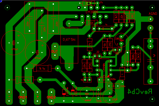

    Плата для "Итальянца" с OPA627.

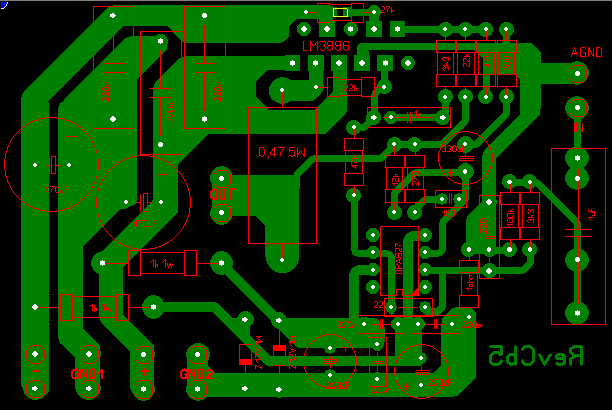

    Последний вариант платы для "оригинального Итальянца (с ЛМ318)". Скорее всего у меня это будет окончательный вариант. Плата расчитана на установку в силовые цепи лепестковых клемм 6,3Х0,8. В окончательном варианте я оставил кондёр 22пф между выв. 6 и 3 ОУ, а для повышения устойчивости снизил сопротивление R41(R42) с 270 до 15 Ом.
    Последний раз редактировалось Satana99; 06.02.2007 в 21:27.

    Satana99
    может имеет смысл предусмотреть вместо 0,47ом место для двух одноомных на 3вт. Индуктивность поменьше будет, уже хорошо.
    Интересен также момент, будут ли отличия в звуке между платами в случаях когда выпрямитель с банками расположен на плате и отдельно.
