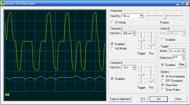

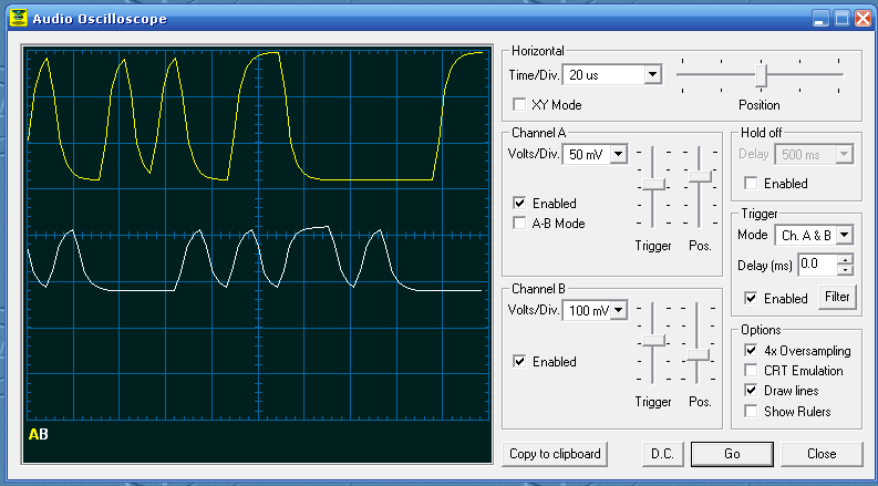

    Меня сразу не устраивала приблуда под названием JustMLS, т.к. она слишком примитивна и позволяет измерять только одну АЧХ и все - недостаточно для глубокой оценки динамиков и АС. По этому я и установил сабж. Однако что-либо путное получить не удалось почему-то.
    MaxMan обещал помочь, т.к. он им успешно пользуется.
    Немного конкретнее о проблеме. Настройки: на вкладке Generator>Stimulus=WhiteMLS; MLS lenght = 16383,
    число точек на октаву - 12, уровень какналов - 0dBr
    На вкладке Analizer - см. картинку. Пост процессинг - ничего не выбрано, Микрофон - выбран встроенный WM60-AX, т.к. у меня такой и есть.
    При измерении сигнал на динамик попадает, уровни громкости в проге подскакивают почти до 0дБ, а выдает он вот такую чушь (см. ниже)

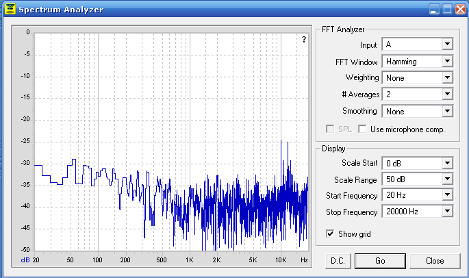

    Сегодня словил непонятный глюк....
    Даже при полностью отсоединённых входных разьёмах прога думает что у ней на входе вот это (см. вложения)
    На вид очень похоже на поток S/PDIF, каким образом он оказался на аналоговом входе - непонятно. В других приложениях всё чисто. Есть какие нито мысли как с этим бороться, а то я уже всё перерыл.

    а надо бороться? если при подключённых разъёмах всё гуд, то я и не парюсь.
  5. #624
    18,663
    По умолчанию Re: Как пользоваться LspLab 3
    Ничего не гуд - вся эта безобразия ложится на измерения и соответственно результат сильно безобразен.
  6. #625
    28.12.2006
    179
    ну если на подключенных разъёмах нет безобразия, то чему накладываться на результат? может входы фонят когда на них ничё нет.
  7. #626
    18,663
    alexjc, не надо меня подозревать в чём-то этой измерительной системе по меньшей мере 2 года, всегда всё работало хорошо, буквально три дня назад, сегодня же глюкнуло, не надо подозревать карточку - со встроенной примерно та-же история, на других приложниях, работающих со входом звуковухи этих проблемм нет.

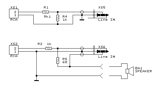

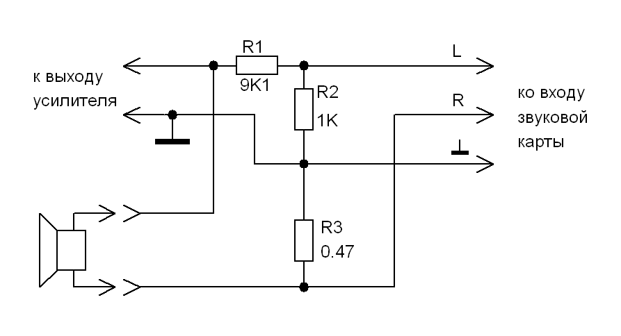

    По сети гуляют различные схемы "коробочек" Вот два характерных примера.
    1
    2.
    Я лично выбрал второй, как на мой взгляд, более адекватный. Но нигде не нашел ответ, какой уровень ставить на динамике, пишут,что на выходе усилителя нужно 2В. Но с такими шнурками при одинаковом уровне на выходе колонка будет звучать по разному.
    И попутно - кто нибудь пробовал калибровать систему не "вход"-"выход" а "вход"-усилок-"выход"? Мне кажется,в последнем случае результат будет более достоверный, или нет?

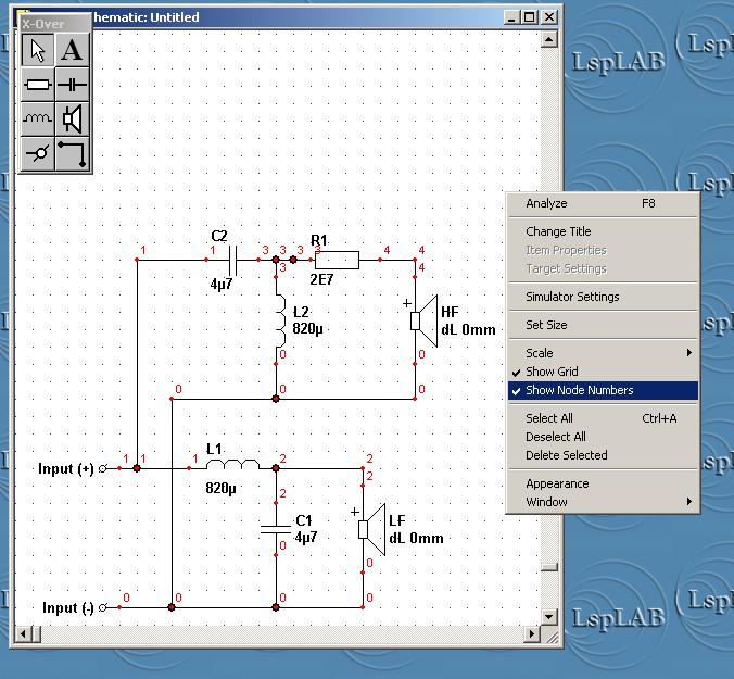

    Привет коллеги. Никто не знает, что за глюк ЛАБа: имеется схема пассивного кросса для АС, симуляция идёт как обычно. При добавлении новых элементов (катушки, кондёры, резики) и соединении их как положено линиями, прога ругается, типа не могу провести симуляцию. Понимаю, что такое бывает, когда элементы не соединены между собой, но ведь у меня всё как положено, схема в порядке. Никто не сталкивался с данным глюком? Переустанавливать прогу не рекомендуйте, не буду.
  12. #631
    21.01.2005
    Киев -мать городов Украина
    1,851
    прога ругается, типа не могу провести симуляцию. Понимаю, что такое бывает, когда элементы не соединены между собой, но ведь у меня всё как положено, схема в порядке. .
    ну так засвети картинку для анализа. включи фичу Show node numbers и, если номера соединений совпадают ..... .
