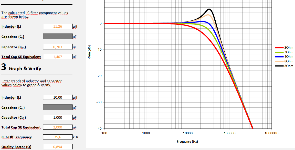

    Судя по этой табличке, для стандартных 10мкГ и 1мкФ нагрузка должна быть 3 Ома, или я не то вбиваю. Что такое Load Factor? Может за нагрузку надо Re брать?
    Это в каком месте? там же графики для разного сопротивления нагрузки. Я пришел к выводу, что если неизвесно сопротивление АС или оно будет разным (переключаться АС), то лучше подбирать АЧХ под 6 Ом(универсальный вариант).

    Да вот, в основном все именно так и ставят, 10мкГ и 1мкФ, получается это оптимально для 3 Ом и с натяжкой для 4 Ом, и совсем плохо для 8 Ом.

    Платы 100Вт версии на подходе, сниму АЧХ с 4 и 8 Ом в реальности. Я поэтому и сторонник 6 ом, конденсатор получается меньшей ёмкости
    На какую частоту расчет? У меня в расчетах растет индуктивность, а это совсем не интересно, или частоту надо вверх поднимать.
    Указ Петра I от 09.12.1709:
  21. #6340
    15.08.2015
    Самара
    2,625
    Частоту сделать чуть выше, но скорее всего подрастет уровень остаточной несущей
