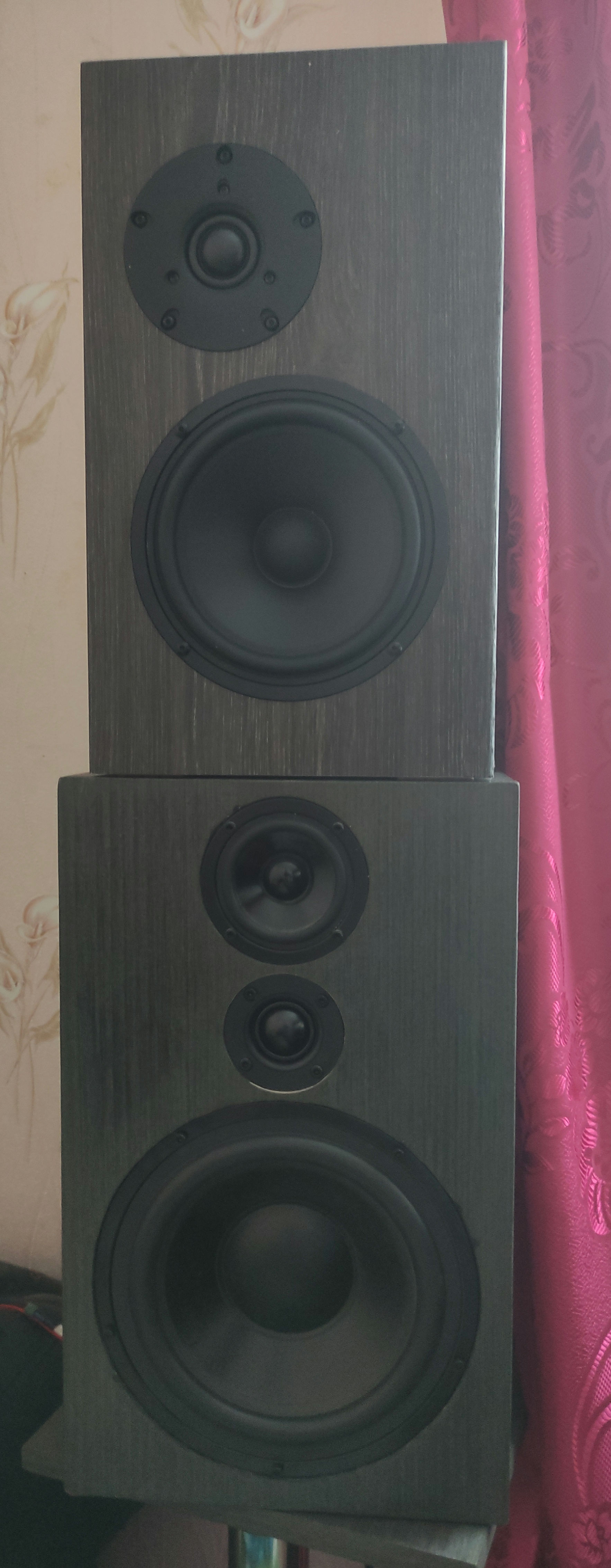

    Как и обещал 3 месяца назад, в продолжении линейки Vifatone полочная акустическая система для самостоятельного повторения на аналогичных динамиках свободно приобретаемых на Aliexpress.
    В НЧ полосе - Vifa P17WJ00-08 (8ом)
    Твитер - Vifa DX25BG60-04.
    Конструкция:
    Классический ФИ ящик из MDF толщиной 16мм, объёмом около 15 литров с фазоинвертором, настроенным на 45гц.
    Порт ФИ щелевой, выведен назад с целью снижения слышимости "вылетающих" из него остатков СЧ с тыльной стороны НЧ динамика. Внутри каждой колонки 150грамм распушенного синтепона.
    Применена одна распорка между боковыми стенками. На свое усмотрение количество распорок можно увеличить, главное чтоб они не сильно изменили внутренний объем.
    Конструкция в точности как верхняя секция Vifatone i80, разница лишь в длинне внутренней стенки, образующей собой порт ФИ.
    Расположение ВЧ динамика на передней панели так же как и в Vifatone i80 несимметричное, место выбрано для получения более ровной АЧХ.
    Фланцы динамиков заподлицо утоплены в переднюю панель.
    Углы корпуса можно скруглить.
    Так вышло что специально для Vifatone i40 корпус не делал, все работы по разработке вёл на верхней секции Vifatone i80, нижняя её часть была заглушена и фактически использовалась как подставка, потому прошу не судить строго за отсутствие фото именно полочника. Тут я выложу просто обрезанное фотку i80. Если получится, позже добавлю реальное фото кого-то из тех, кто сделает, поэтому фото отчёт повторивших эту конструкцию приветствуется.
    Звук:
    Не смотря на то, что в 40-й модели применены те-же динамики что и в 80-й, звук у них очень сильно разный, особенно на СЧ.

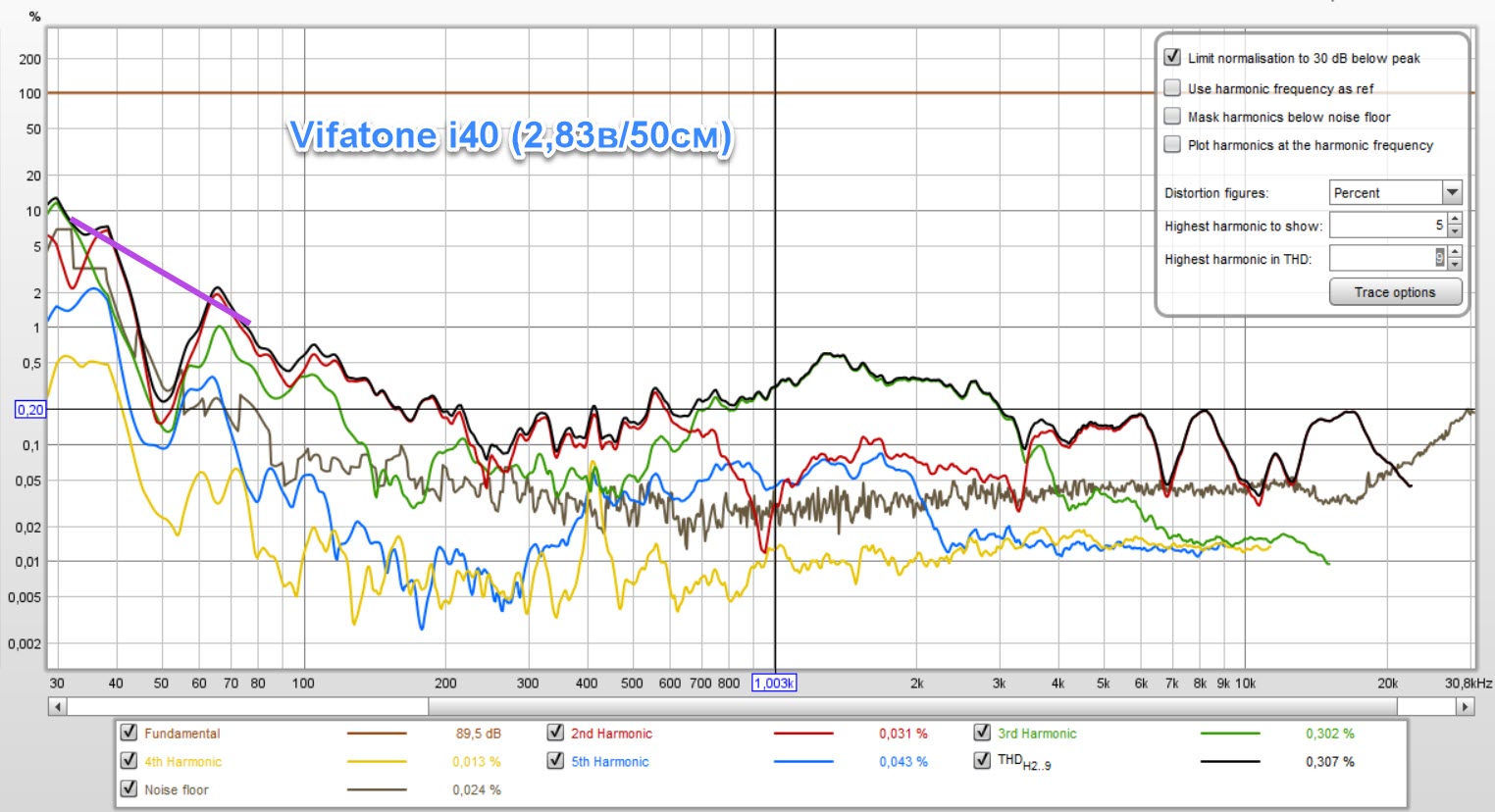

    Приведено три графика АЧХ: синий - квазибезэховая АЧХ от 300гц с маленким оконом измерения 3,2мСек, зеленый - то же измерение что и предыдущее, но окно 1500мСек - там уже все стоячие волны помещения и эхо в котором производились измерения, сглаживание чуть больше поэтому. Красная кривая - АЧХ полученная в симуляторе. Стоит уточнить что разница на частотах выше 15кГц из-за разного расположения микрофона. Для симулятора я измерял на оси каждого динамика. Измерения уже собранной АС производились на оси ниже ВЧ, ближе к оси низкочастотного динамика, По результатам симуляции там центр "свитспота", измерения это подтверждают.
    На момент написания этой стати колонки у меня отыграли дома уже более 2-х недель и вы знаете, в чём-то они комфортнее даже чем i80. Они хоть и "попроще", но мне совершенно не показалсь что они являются неким упощением i80 по звучанию. По максимальной мощности и громкости конечно они проиграют около 6дБ, но по породистости ничуть. Да, звук другой, но нельзя сказать что он хуже или лучше, первое что бросается в уши - более мягкие и комфортные СЧ, даже при условии что у i40 нет провала на 2,5кгц как у более серединистых i80.
    В некотром смысле парадокс, но как известно измеренная АЧХ ничего не гарантирует, сравнение этих двух схожих моделей яркий тому пример.

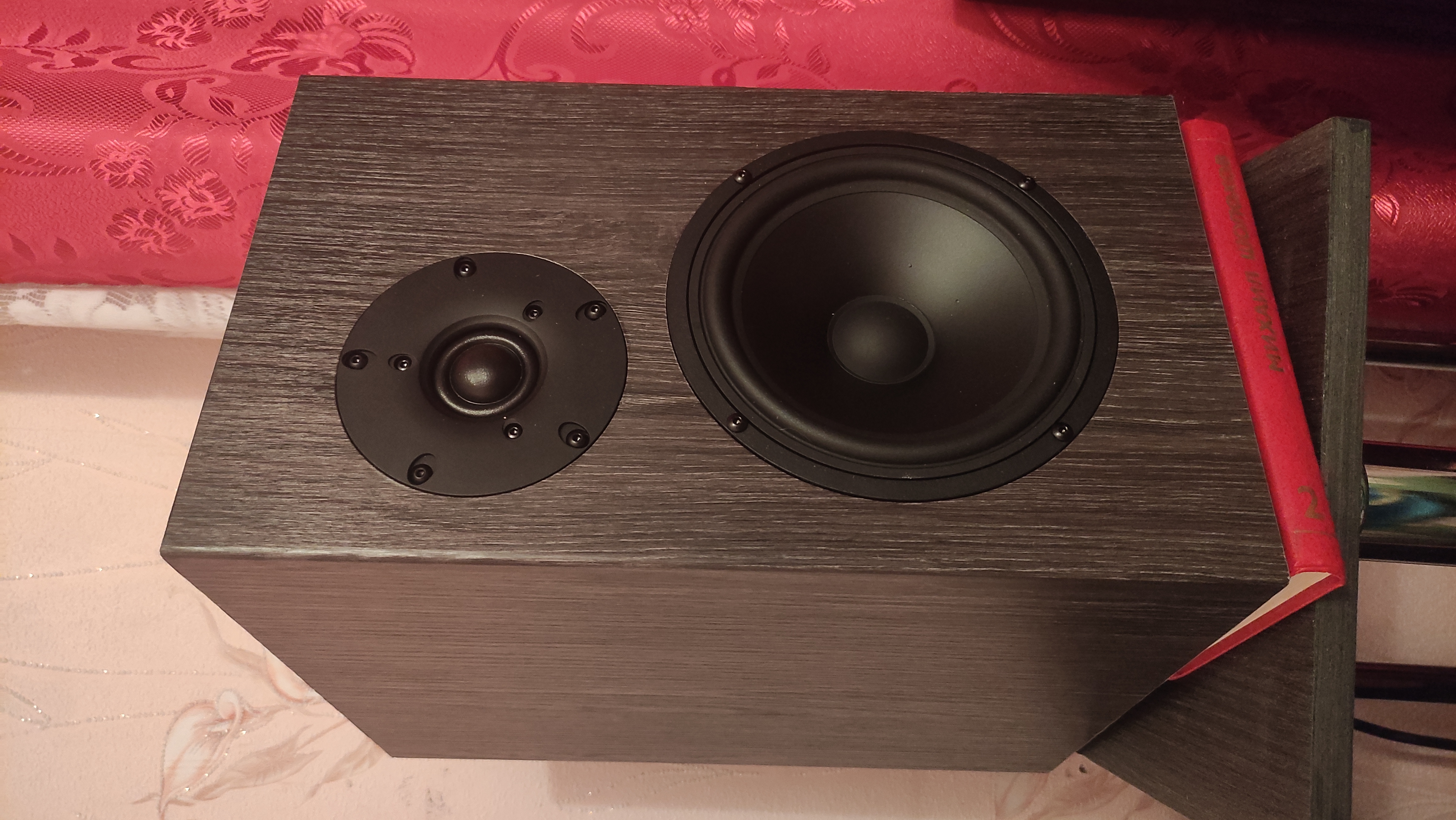

    Собрал акустику. Толком ещё не слушал.
    Детальная. Середина и верх хорошо. Басса мало мне
    Но может не прогрелись ещё.Нажмите на изображение для увеличения.

    Записал их в сравнении с WMT813....

    Нужен прогрев. После прогрева начинают звучать гораздо лучше.

    minzurkamax, мои поздравления! +1 обладателей i40!
    Однозначно по низам начинают играть лучше после 30 часов прогрева!

    Будем греть значит!

    Лучше подвигать по комнате.
    Ближе на 20 см, дальше на 20 см, шире на 20см.
    Это даст больше изменений чем "прогрев"
    Я лично никакого прогрева не наблюдал.
    Тренировка материалов подвеса и диффузора -эффект может быть заметным, а может быть слабо выражен...
    Измерения до и после - этому я верю больше )
    ---------- Сообщение добавлено 13:01 ---------- Предыдущее сообщение было 12:58 ----------
    Увеличение отдачи с так называемым прогревом возможно только если магнит чудесным образом станет сильнее.
    Увы.
    Простое привыкание к звучанию, адаптация.

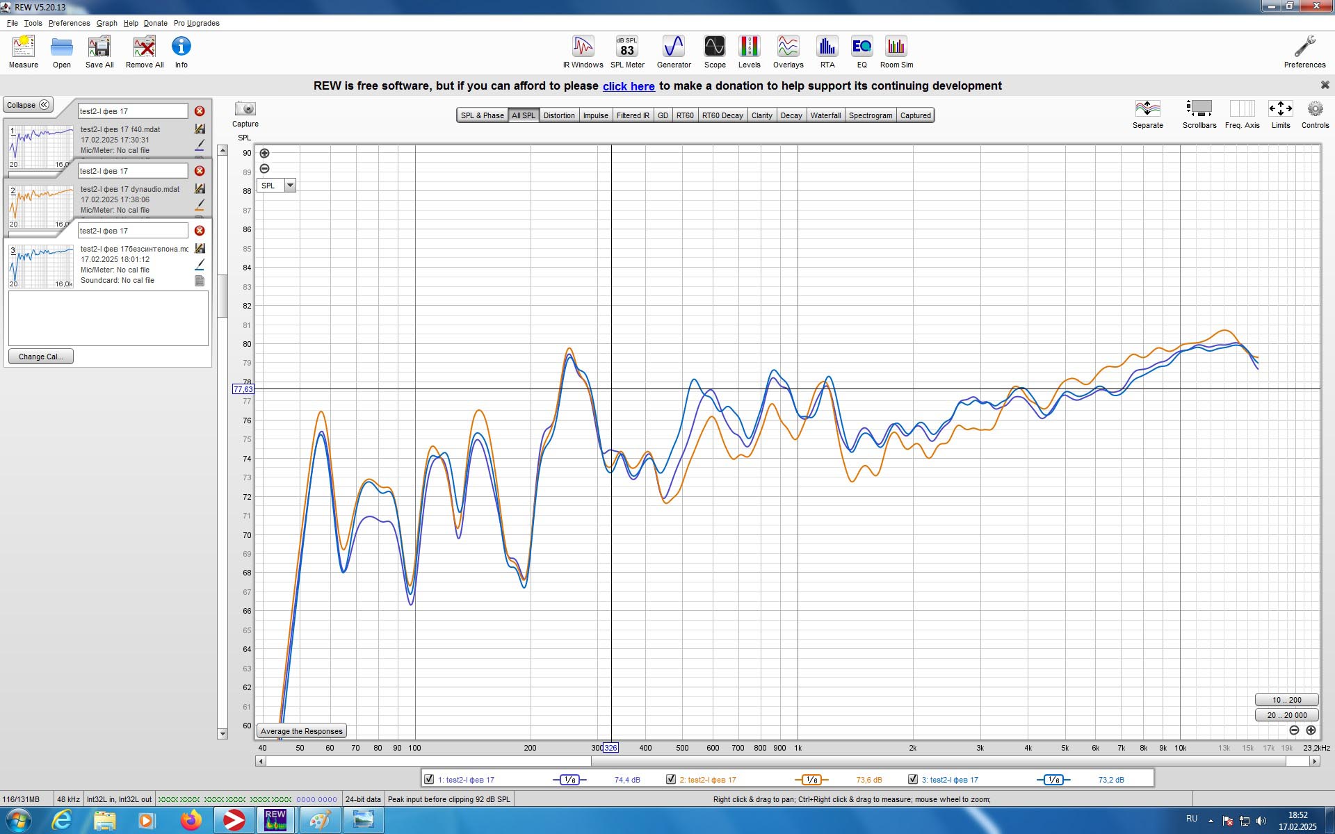

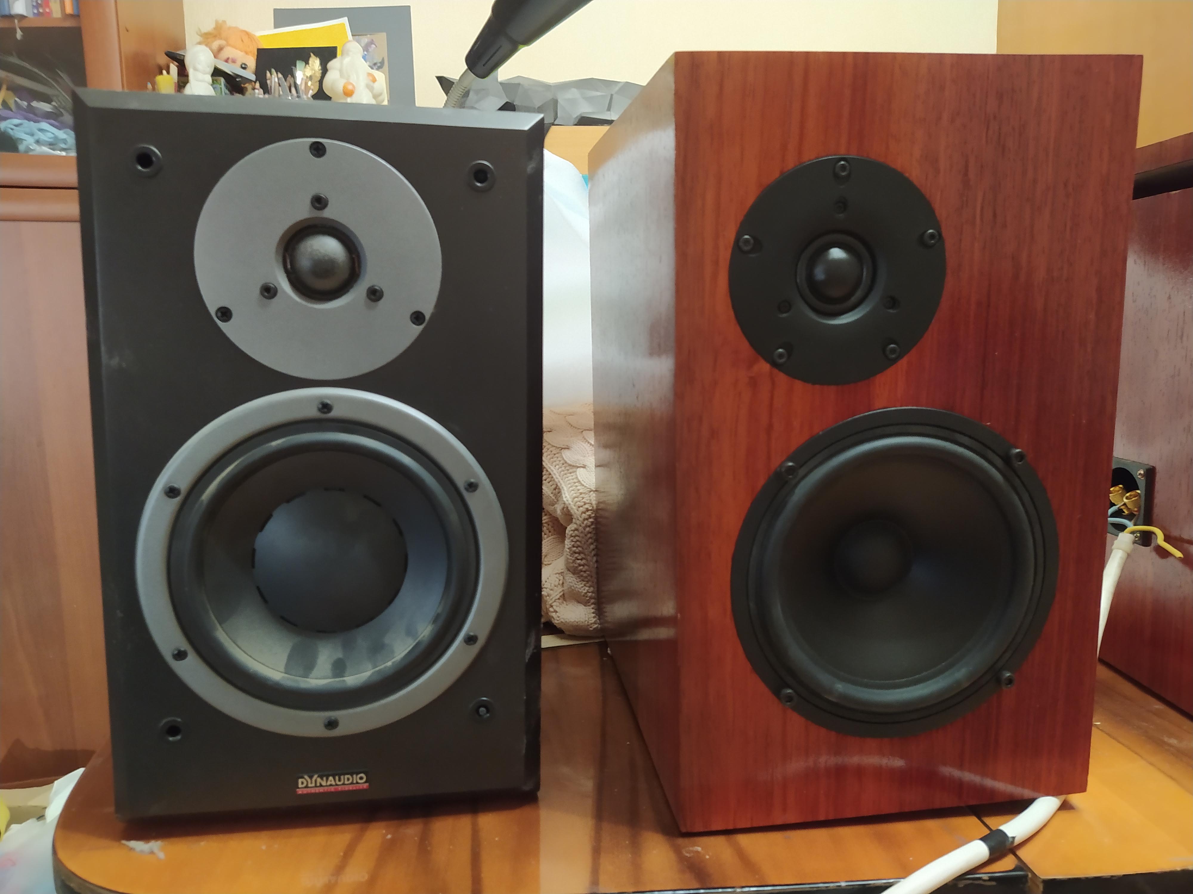

    Выпиливал колонки первый раз, так что конечно что-то мог и напортачить. Слушал то что получилось пару недель без эквалайзера, неделю с эквалайзером. Субьективно добавлял бас и приглушал середину.
    Сегодня смог попробовать померять что получилось. Учитывая не калиброванный микрофон и обычную комнату без никакой подготовки в качестве точки отсчета мерял относительно колонок Динаудио дм 2/7
    вот получилось такие ачхНажмите на изображение для увеличения.
    Рыжий динаудио
    синий i40
    голубой i 40 с полностью удаленным синтепоном
