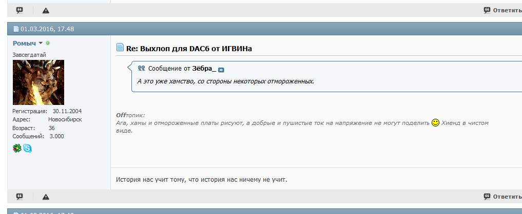

    Ромыч, юбилейный пост, однако. Лучше бы что-нить повеселее было в трехтысячном сообщении.
    Максим, веселее в этой ветке будет, когда кто-нить наконец плату выхлопа опробует и отпишется. Хотябы вы
    потрем лишнее, чтоб слона не тревожить
