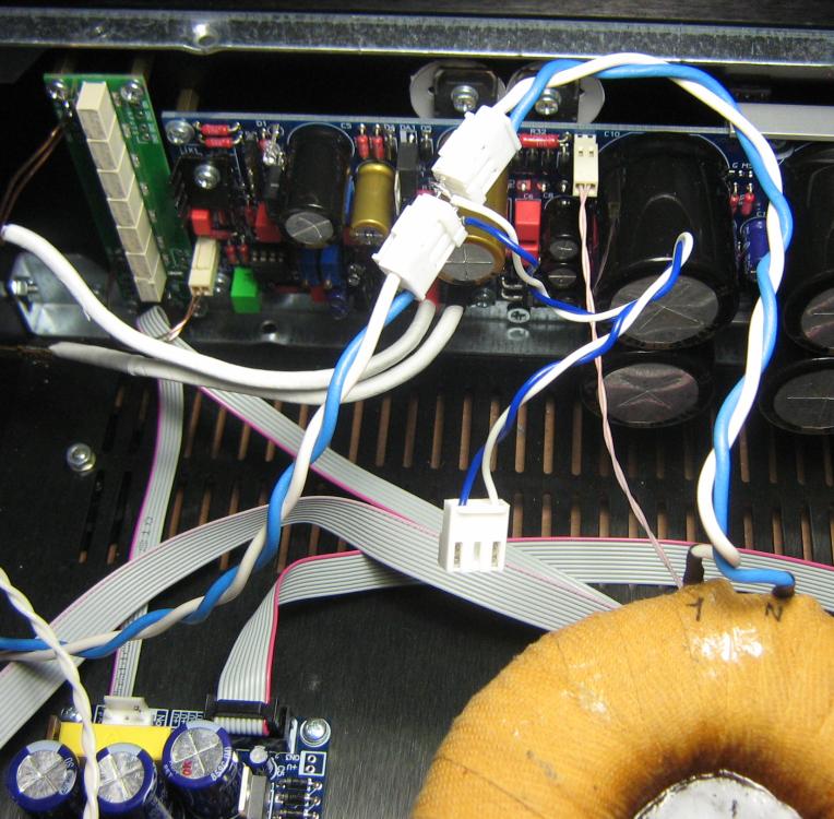

    По умолчанию Re: Клонируем усилитель ASR на MOSFET с токовой ОООС
    Подобные чудеса говорят о серьезных проблемах с конструктивом. То есть, двигай-не двигай - нормального звука все равно не будет, это просто лакмусовая бумажка.
    Ну, не совсем так. Транс (у меня такой же, как у Андрея Константиновича, тор -железо, обмотка и т.д) намотан "на грани", при незначительном повышении напряжения начинает или "зудеть", или поле рассеивания увеличивать, а "фильтр постоянки" отсекает низкочастотные флуктуации амплитуды сетевого напряжения. Если посмотреть форму напряжения в бытовой сети -верх синусоиды срезан, с наклоном, но срезан. В основном это связано с большим количеством выпрямителей, работающих на емкостную нагрузку (ток подзаряда конденсаторов). Есть у всех, в большей или меньшей степени.
    Транс менять не надо -фильтр компенсирует (в небольшой,впрочем, степени) недостаток витков обмоток.
    Тут надо уточнить у говорящих что они имеют ввиду - влияние Никитинского регулятора или фильтр постоянки для тора. Я, например, влияние на звук фильтра для постоянки не заметил.
    ---------- Добавлено в 12:59 ---------- Предыдущее сообщение в 12:57 ----------
    Надо коллективно создать эталонный конструктив усила - и шлепать по образу и подобию (грубо, конечно)
    Это омский мегасекрет. Обычные вещи тут не катят.
    Я Илью просил нарисовать как он видит классическую компоновку. Ведь плата уся у всех квадратная, но как-то он ответил, что его модерновые предложения не поймут. Наверное, у нас мозгов и знаний не хватит
    Рецепт Ваня прост - Любая конструкция будет звучать как "мазафака", если ее доработать напильником от Аудиоманьяка
    Наверно у Вас сеть лучше.
    У меня гуляет напряжение, невозможно даже точно замерить, а отсюда не стабильная постоянка.
    Андрей Константинович, не забывайте о том, что у Олега эффект был не от постоянки, а от фильтрации питания на регулятор от Antecom.
    Точно ли это постоянка?
    Хотя от себя добавлю - я применил фильтр на пред по мотивам Lynx 03 (почти точная его копия) и деградация звука у меня такая же - середина стала упрощенная, пропал объем, но вырос бас. Он стал более артикулированным. Хотя это в режиме с регулятором+пред и без всего напрямую на усь.
    Меня это и напрягает, так как все говорят что Lynx 03 прозрачный пред.
    Как с басом?
    Это легко проверить.
    Нужно закоротить два конденсатора 10000 мкФ перемычкой, и вся сеть пойдет на первичку силового транса.
    Развязка по питанию контроллера останется.
    Игорь, а ты слышишь разницу с фильтром от постоянки или нет?
    Совершенно точно я смогу ответить на этот вопрос в конце недели.
    Но должен заметить, что у каждого случай почти что уникальный. Сеть со своими особенностями, и усилители тоже разные.
    Как и система в целом.
    Например, я жестко соблюдаю фазировку трансформатора, а другой не обращает внимания. Фазировка эта также влияет и на плеер/DAC, поскольку вся система соединена по земле.
    Но будь уверен в том, что регулятор не влияет как у Олега.
    В принципе, сделав байпас на транс проверить можно не важно есть регулятор или нет, но важно, чтобы этот транс еще и не питал регулятор, ну для чистоты эксперимента.

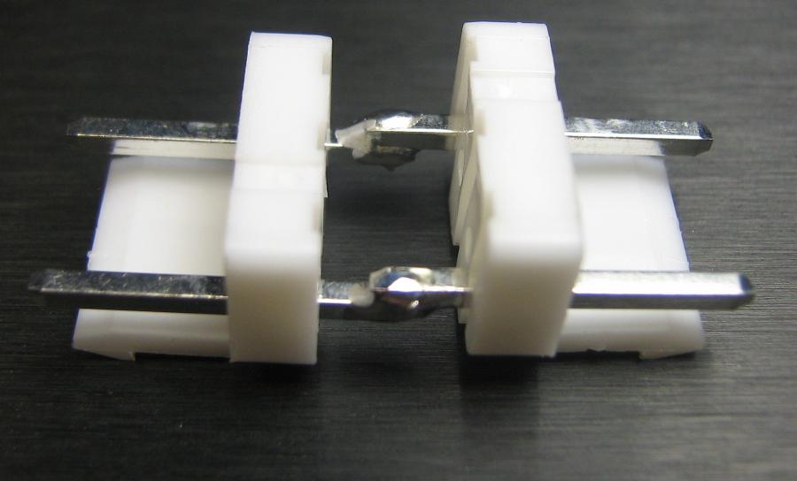

    В смысле, какой транс?
    Я сделаю так (завтра, если хватит времени): сравню звук усилителя с питанием через NS-PD, и с питанием силового трансформатора через тот же сетевой кабель, но минуя NS-PD.
    Для этого уже сделал двойную переходную вилочку.
    Таким образом, вместо устройства будет включена перемычка с такими же присоединительными контактами.
    Со временем правда туго: завтра с утра должны приехать, и поедем слушать в другое место, и если к часу вернусь, то будет время. Потом занят, а в воскресенье с утра усилитель уже заберут насовсем
    А себе пока не сделал такой же...

    13,071
    Млин, там ещё и сам контроллер запитать надо.
    Щас... сделал.
    Теперь можно питать как хочешь...
