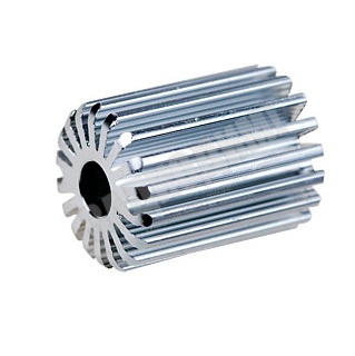

    По умолчанию Re: Arpeggio DAC- PCM1794, с мощным H-MOS выходом.
    Сегодня думал над тем, что бы такое приспособить в качестве радиатора на полевики, чтобы и тепло отводило, и глаз по возможности радовало. Нашел в продаже любопытные радиаторы для светодиодов: ARL-R-20-25. 45 рублей штучка.
    Смотрятся неплохо, ребра вертикальные как положено, бывают разной длины. Всем хороши, только вот центральное отверстие чуток больше, чем нужно, полевик со свистом пролетает
    Но эта проблема решается довольно легко. Покупаем/находим 4 гайки М5, сверлом на 10 рассверливаем отверстия в радиаторах на небольшую глубину, сверлом на 12 чуть снимаем фаски, укладываем в получившиеся лунки гайки, и ударом молотка запрессовываем их заподлицо с подошвой. Алюминий материал мягкий, поэтому "обнимает" гайки без зазора.
    Конечно, эффективность теплоотвода такого радиатора пока под вопросом (не пробовал, мой DAC не готов ещё), но, думаю, заливка КПТ-8 нам поможет.
    Может мой "бюджетный вариант" ещё кому-нибудь пригодится.
