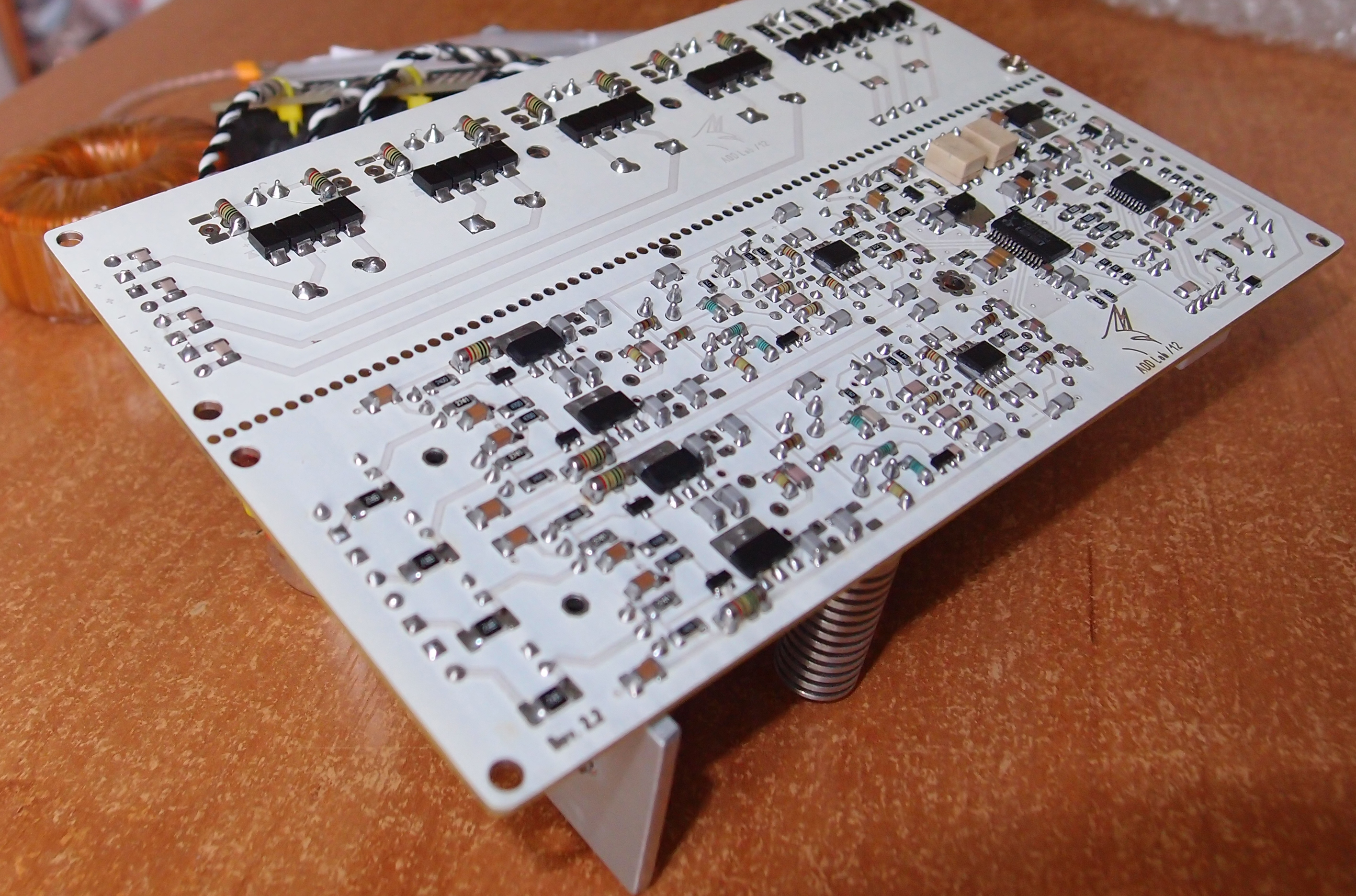

    Представляю вниманию общественности еще один ЦАП на PCM1794. В основе разработки- концепции, предложенные Nazar_ом в Picardian Chord и Lynx_ом в Lynx P45.
    Цифровая часть и система питания не претерпела никаких принципиальных изменений. Питание цифровой части переведено на другую элементную базу-смд, питание аналоговой части- умощнено для обеспечения лучшего теплового режима и возросших токовых аппетитов выхлопа. Основное отличие- в аналоговой части, а именно в буферном каскаде. Почему пришло такое решение? Опыт изготовления и прослушки нескольких экземпляров ДАКов по схемотехнике Пикардиан показал очень хорошую повторяемость и отличное звучание схемы. Однако, потенциал для улучшения, как оказалось, есть, и немалый. При опытах с прикручиванием трансформатора после каскада и/у на ths4131 было обнаружено существенное улучшение воздушности звучания и полное отсутствие пресловутой пластмассовости, зажатости звука. Оказалось, что причиной был вовсе не трансформатор- вернее не столько трансформатор, сколько уменьшенный втрое номинал резисторов i/u. Что именно влияет на звук- изменение частоты среза фильтра или же другой режим работы THS - непонятно. Но звуку именно "легчает". Причем попытка просто уменьшения номинала емкости, стоящей параллельно этому резистору давала бОльшую открытость, но при этом привносила некоторую жесткость в звук. Предполагаю, что возросшая частота среза первичного ФНЧ субъективно "облегчала" звучание каскада I/U (многие отмечали, что в ДС преобразователях уменьшение емкостей, шунтирующих токовые выходы ЦАПа сильно "облегчает" звук). Но при этом, из за возросшего уровня вч составляющих на входе второго каскада в последнем возникает перегрузка по входу, на частотах за пределами слышимого диапазона, что и приводит к жесткости звучания.
    Уменьшение же номинала I/U резистора дает еще лучший эффект, причем без жестких ноток. Каскад I/U при этом работает в облегченном режиме, а следующий каскад аккуратно усиливает (в 2-4 раза)-фильтрует-буферизует выходной сигнал до необходимой кондиции. В общем, вырисовалась такая концепция: и/у с малыми номиналами резисторов, после - фильтр-усилитель- буфер с необходимым усилением, высокой перегрузочной способностью по входу и мощным буферизированным выходом в классе А. Таким условиям прекрасно, как мне кажется, удовлетворяет связка AD744 + КП 902. Как в LYNX P45. Вот такой вот гибрид.
    Неизбежная плата за такую топологию - потеря нескольких теоретических дБ динамического диапазона. ИМХО- абсолютно несущественно.
    Измеренные параметры для версии без подтяжки токовых выходов:
    При уровне выходного сигнала -3дБ на 1кГц:
    THD- 0.00053%, THD+N- 0.00055%
    -20дБ на 1кГц:
    THD- 0.00072%, THD+N- 0.00152%
    -10дБ на 10кГц:
    THD- 0.00074%, THD+N- 0.00091%
    Первый, отладочный вариант платы уже запущен. Первые впечатления исключительно положительные. Впереди- сравнительная отслушка и подбор номиналов элементов в фильтрах. Конструктивные замечания, особенно по обвязке фильтра особо приветсвуются .Схема пока неполная, нарисовал только выхлоп по сути. Номиналы- прикидочные. Нарисовал полную схему с рабочими номиналами.

    Djemshut, интересно, какой спектр помех с выхода ЦАПа на выходе? На чакой частоте дискретизации слушали, от какого источника? Какова синхронизация? Обычный S/PDIF с восстановлением тактовой частоты или другое?
    Если спектр на выходе более-менее приличен, выход можно считать удачным. Вижу фильтрацию 3-го порядка - обычно хватает, если номиналы удачные. Ещё интересно посмотреть на переходную характеристику фильтра и АЧХ/ФЧХ.
    Почему выбрали ths4131 для I/U?
    P.S. Выход солидный. Транзисторы смотрятся. Читал описание от Lynx*а, тестирования ОУ. Такой выход с транзисторным ВК на ОУ в классе "А" - лчшее, что встречал. Критиковать нечего.

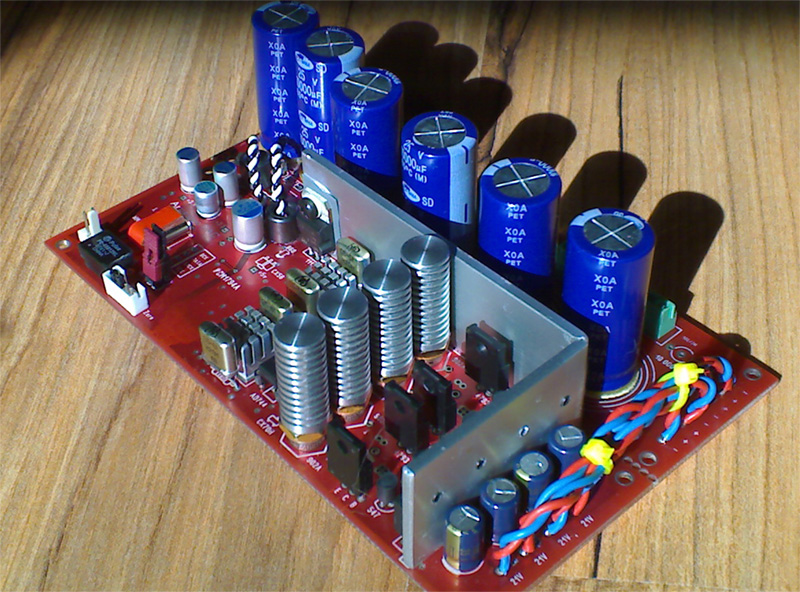

    По умолчанию Re: Arpeggio- ещё один цап на PCM1794.
    Емкости входные мне кажется не очень большого номинала и стоят близко к радиатору - греться будут.
    Конденсаторы блокировочные попробовать поближе к к ногам ОУ переташить.
    Емкости вполне достаточные, в основном БП -банки будут по 10000 минимум. Провода короткие. У Назара, в оригинале после моста стоят на 2200 мкф и всё. И никаких проблем. Умеренный подогрев конденсаторов наоборот, предусмотрен специально- радиатор в закрытом корпусе нагревается до 40- 50*С. Такой прогрев только положительно скажется на работе емкостей.
    Блокировка- от ног микрух на расстоянии не более 3-4 мм. Ближе не тулится. Собственно, после транзисторного фильтра там кроме россыпи 0.1 мкф NP0, равномерно распределенных по шине питания ничего и нет.

    Добрый день. Расскажите пожалуйста о технологии монтажа радиаторов на THS4131.
    Джем
    10.08.2008
    Харьков
    2,165
    По умолчанию Re: Arpeggio- ЦАП на PCM1794.
    На плате виден небольшой thermal pad под микросхемой. Микросхема монтируется на небольшую каплю теплопроводящего силиконового клея "Радиал". С лицевой стороны на этот же клей монтируется небольшой
    радиатор. Температура корпуса в таком варианте, как правило, не превышает 60*С.
