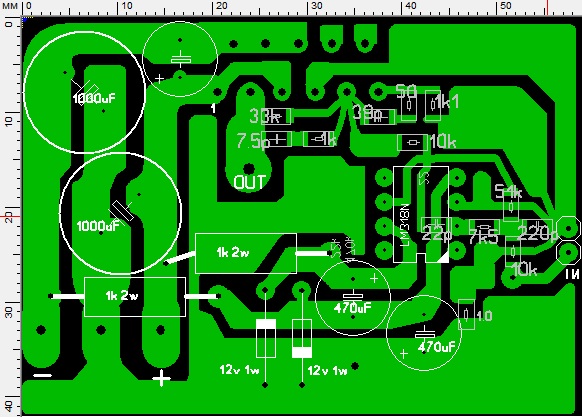

    В недалеком будущем планирую попробовать включение LM3886 по предложенной схеме. За основу взял чью-то печатку и переделал под данный вариант схемы. Я не специалист в трассировке печатных плат и очень буду рад, если кто-нибудь проверит и поделится каким-либо советом.
    И еще парочка вопросов:
    1) Может 1000мкФ конденсаторы сдвинуть вниз, а поближе к LM3886 поставить 470мкФ, т.к. они меньше и получится ближе к ногам поставить?
    2) Какой примерно будет постоянка на выходе?

    mr-marlen, Вероятно плата была для схемы "Мауро". Уберите резистор 0,47 Ом 5 Ватт. Если опустить ниже электролиты на 1000 мкФ, будет иметь смысл поставить конденсатор между плюсом и минусом питания 3886.
    Да.
    Убрал.
    Добавил.

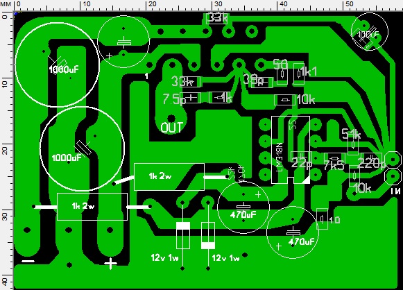

    mr-marlen, Нет цепи "mute", без неё работать не будет.

    Так подойдет?
    Никто больше никаких замечаний не сделает?
