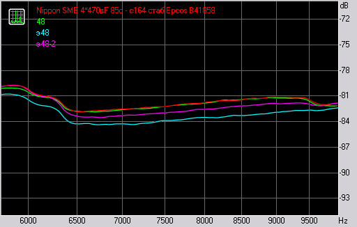

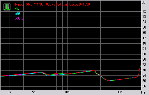

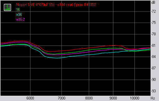

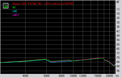

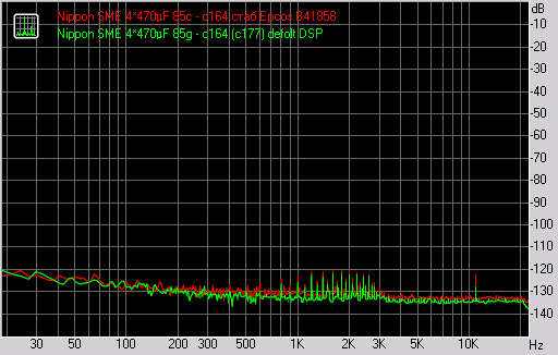

    aLL : случайно поймал глюк настройки - поначалу думал что на imdswept, так хорошо повлияла замена дефолта C177 220uF на panasonic-FM 1000uF (кстати даже не меряется), или замена достабовых банок samwha-RD на epcos B41858, но...
    ... очень маленький подъем выше 1-3К, будет если после сброса на дефолт Creative Audio Control Panel >> Restore Defaults - были вручную отключены примочки в остальных режимах, вроде эквалайзера, кристалайзера и еах - подъем очень маленький, почти незаметно визуально, кроме пропажи ступеньки на графике imdswept от 6K до 10K, переключение опорной 44>>96>>44 глюк не сбрасывает
    imd 44, онже с другим наложением, ns 44, крупно другой ns 44, imdswept 48 с укрупненым вариантом, imdswept 96 с укрупненым вариантом :

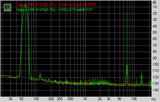

    изучение чужих рмаа, дало полный рандом по поводу пропажи ступеньки imdswept от 6K до 10K - так что пока, остается открытым вопрос, по правильности отключения примочек других режимов, после сброса Restore Defaults...
    ps : пуск >> все программы >> Creative >> Sound Blaster X-Fi >> Creative Audio Control Panel (зеленая) >> вкладка Restore Defaults >> выбрать все пункты >> нажать

    Отыскал графики RMAA своей карточки (EMU1212mPCI) до и после модификации, можно посмотреть альбомы до после

    По умолчанию Re: доработка звуковой карты X-fi Xtreme music oem
    ты все еще заменами банок страдаешь?
    если в ветке нет новых постов более полугода-года - её сносят да и эти номиналы всегда всех интересовали
    Никак в тебя матчасть не лезет.... Пользуйся.
    она треба оборудования, и негуманитарного склада ума - а они оба ограничены моими доходами
    на моем низкопрофильном геймере sb0730 тоже стоит 1117, но он там просто фиксированный 5v стаб, и впринципе перепаиваяется на l78m05 - но до этого дело не дошло, частично от неоправданости полной перепайки карты
    ...в итоге я переполз на титан-нд, во многом после таких новостей, и опасаясь даунгрейда в ZxR
    а с банками чота бросил, хотел ради хохмы дешовые jamicon tk/wl вставить, но последняя связка устаканилась и понравилась (оу nippon-SME 4*470µF, va panasonic-FC 2*820µF) и стало лень менять
    ...кстати о питании - между банкой выхода 5v стаба, и va банкой цапа, стоит элемент L4 - так влияние полу-лоуеср panasonic-FC (стоит на va-цап) слышно даже через эту L4
    написано, но нигде не опубликовано
    а зря, твик глубже банальной перепайки - чуть причесать, и туда выложить http://people.overclockers.ru - просто ветки иногда дохнут, а статьи живут намного дольше - только фотохост лучше хоботовский, там и заметки к картинкам можно писать
    ...если понадобится фотка-схемка, могу скинуть послойный фотошоп этой этой 0880, надписи сам исправиш на нужные и правильные...
    У Х-фая есть две шины "типа_аналогового" питания- "+5В" и "-5В". Почему типа?
    а возможно на титанах таким макаром с LM317/LM337 ? если титан-нд аналогичен питанием простому титану, то актуально...
    AD8066-1шт
    у мну к нему претензии по проработке середины, но они появильсь только после 1 года пользования и экспериментов - в идеале лучше брать "другую серединку"
    6.1 "+5В" делается линейным стабилизатором АМС1117. Стандартный шумный лоудроп, у которого шум даже не нормируется
    емкостью банок это частично решается ?
    просто я в итоге пришол к минимальным 1000µF - на каждое место для выхлопа стаба и va-цапа, а после стаба 85гр электролитов набрал пучком 1880µF, ибо 940µF звучало явно попроще...
