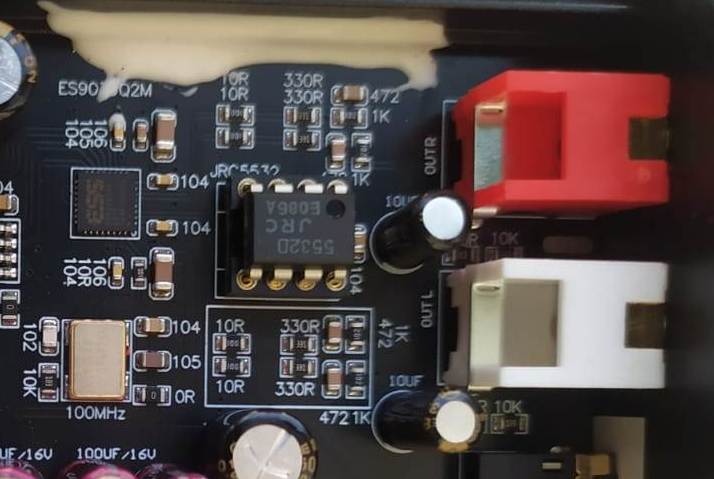

    По умолчанию Re: лучшие операционники класса hi-fi
    ES9039Q2M + 5532 на выходе . Обвязка прям выбрана как будто только для этого опера(низкоомные резисторы,ёмкость большая в фильтре и по питанию между + и - единственная ёмкость 0.1 мкф.)
    Питание +-15в.
    Видимо любой другой ОУ сюда просто так не встанет?
