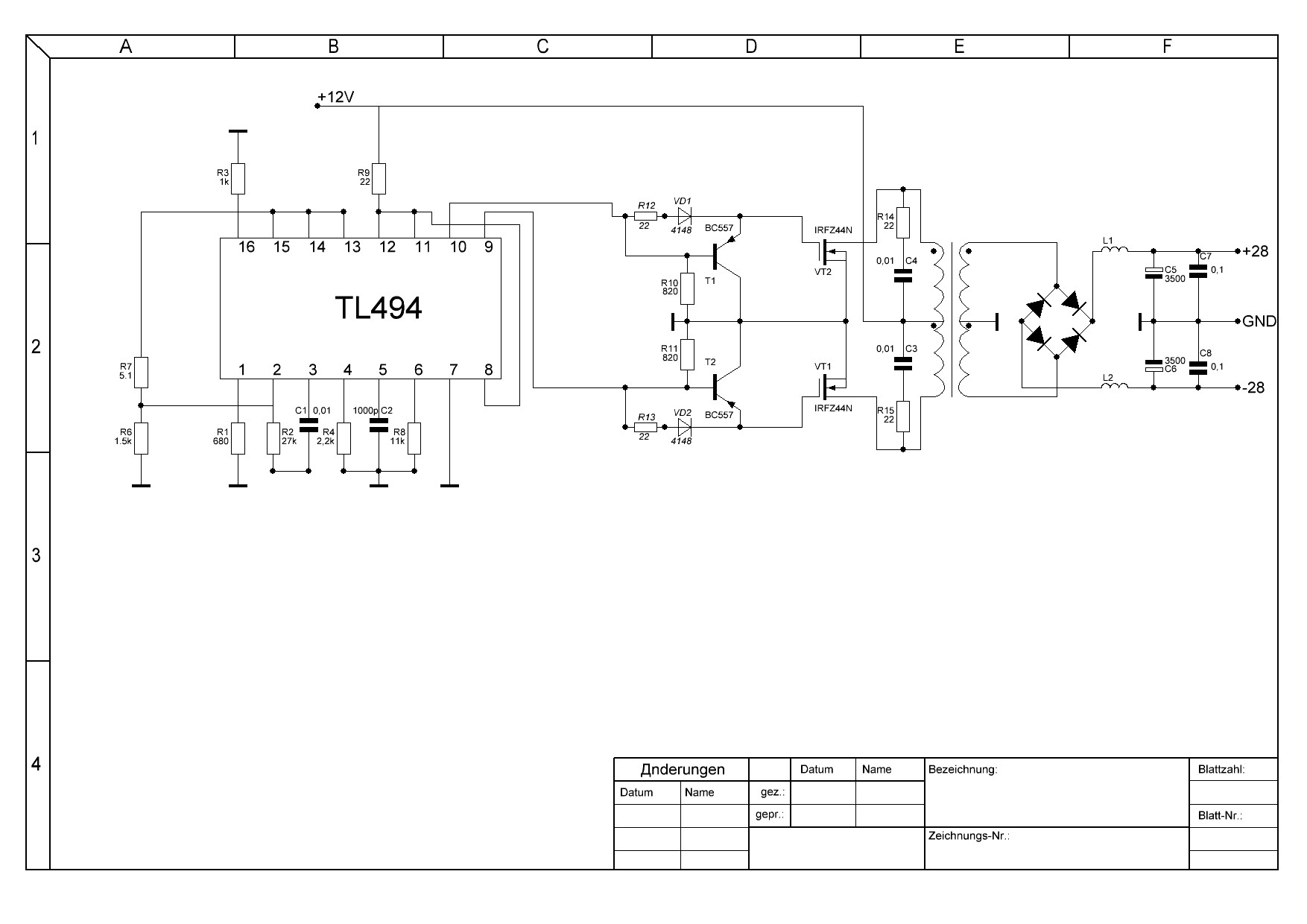

  9. #6088
    19.02.2014
    Муром
    16
    Здраствуйте.
    собрал ПН по схеме

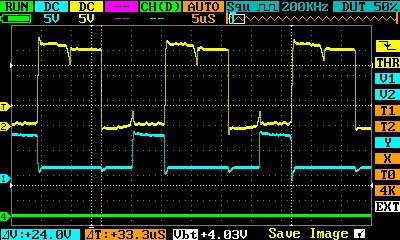

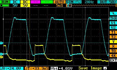

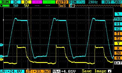

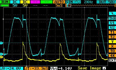

    переменным резистором с 14 на 4 ногу пытаюсь менять скважность импульсов. получается вот что:
    на 9 и 10 ноге всё как положено меняется, а дальше смотрим осциллограммы, жёлтым с 9 и 10 ноги, голубым выход полевика на транс
    здесь выход микросхемы и полевика с одного плеча

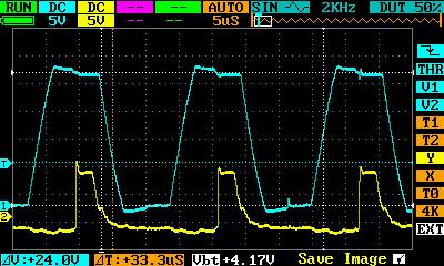

    здесь разные плечи при тех же регулировках

    помогите разобраться, скважность не меняется сигнал на полевиках деформируется.

  10. #6089
    19.10.2004
    Ленобласть
    3,182
    ссылка битая
  11. #6090
    13.03.2008
    Ивано-Франковск
    2,968
    Какая бы скважность не была на транзисторах, на трансформаторе все равно будет меандр, или очень близкое к нему
    это хорошо. Вопрос в том что с Tl494 приходит уменьшающийся меандр в зависимости от положения потенциометра, а на трансе меандр остаётся того же размера только деформируется , видно особенно на каждом 3 снимке. понятно что это помеха от смежного плеча, вопрос в том как убрать, и верно ли моё предположение.
  13. #6092
    20.02.2011
    Владимир
    1,486
    Цитата Сообщение от hawkdoom Посмотреть сообщение
    Здраствуйте.
    собрал ПН по схеме
    Схему не видно!!!
    Что за осциллограф , что все так корявит?
  14. #6093
    19.02.2014
    Муром
    16
    осцилл DS203

    Думается, что автор что-то не договаривает... Напряжение стока четко ограничивается на определенном уровне, как будто стоит стабилитрон или супррессор.
    То что при изменении скважности на затворах скважность якобы не меняется на стоках нормально. Так и должно быть.
    на самом деле все меняется, и на осциллограммах это видно, вы просто не знаете куда смотреть.

  17. #6096
    13.03.2008
    Ивано-Франковск
    2,968
    Тогда нужно ставать на выходы трансформатора и там смотреть, а не между землей и транзистором

    2,968
    А в чем собственно суть, что не работает? Что ищем?Кроме не правильного отображения осциллограмм что-то не работает?
    Кстати, это ж не шутка, что не зависимо от скважности-на трансформаторе все равно МЕАНДР, а все остальное, что вы видите-это наводки, плюс, возможно, корявая ПП,и наводится на затворы транзисторов. последнее маловероятно.

    16
    у меня вот так
    а должно быть помоему так
    я не ошибаюсь?
    вот ещё оба плеча на первичку транса,- мертвого времени почти нет.
  21. #6100
    13.03.2008
    Ивано-Франковск
    2,968
    Не должно быть мертвого времени на трансе! Так-как любая индуктивность стремится поддерживать ток за счет запасенной энергии.
