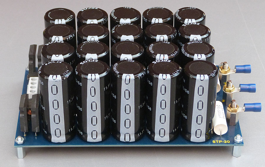

    Предлагаю собрать и упорядочить информацию по массивам конденсаторов в источниках питания.
ID:	296052 Нажмите на изображение для увеличения.
    В основу, статья достопочтенного Аудиогубителя: Массив конденсаторов – мифы и реальность
    Первый вопрос: Найдётся ли более рациональный способ развести плату для массива конденсаторов, нежели оставить сплошные полигоны с двух сторон платы: один будет земля, другой плюс или минус?
    В смысле "соединить сами конденсаторы" - имхо, нет.
    Тут более интересный вопрос - как снимать напряжение с этой батареи, чтобы не растерять выигрыш в ESR/ESL. Наиболее грамотное решение размещать батарею конденсаторов на плате питаемого устройства - как в СЛ Агеева.
    Если тянуть к питаемому устройству провода, то подключать их оптимально к центру батареи, но сам кабель всё равно внесёт заметный импеданс. Можно применить кабель типа star quad - у него индуктивность меньше чем у простой витой пары.

    Если это отдельная плата питания (т.е. не стоит прям возле выходников) - смотреть импеданс на высоких частотах не имеет смысла совсем.
    Единственное, о чем стоит задуматься - цена на микрофарад ;) десять 4700uF будут тупо дешевле 50мF с тем же riple current.
    Как раз, моя история: 4700 uF/63V Nichicon UKW1J472MRD обошлись примерно в два раза дешевле "крупнокалиберных", в расчёте на суммарную ёмкость. А ёмкости в безОООСник понадобилось много, поэтому эффект для бюджета весьма ощутимый. Кстати, суммарный "riple current" даже побольше получается.

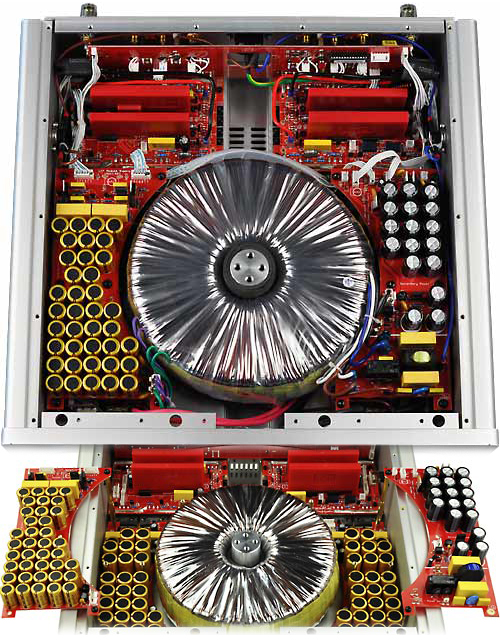

    По умолчанию Re: Массив конденсаторов для ИП усилителя
    Вот в одном усилителе применили массив из некрупных конденсаторов по питанию, расположили их в 2 этажа, слева и справа от тора (B.M.C. Audio Германия – AMP M2)
    Добились более плотной компоновки в корпусе, но едва ли низкого ЕСР/ЕСЛ (впрочем, не факт - я не знаю, что распаяно снизу этих плат).
    Если конденсатор не в непосредственной близости от потребителя (транзистор), то на ESR/ESL, в общем-то, наплевать.
    Я о том же. Но вдруг там с другой стороны платы силовые транзисторы
