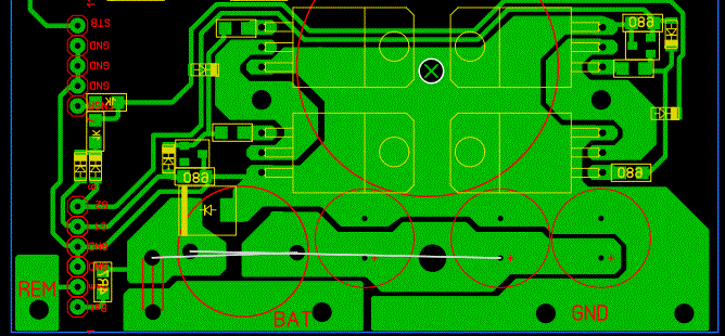

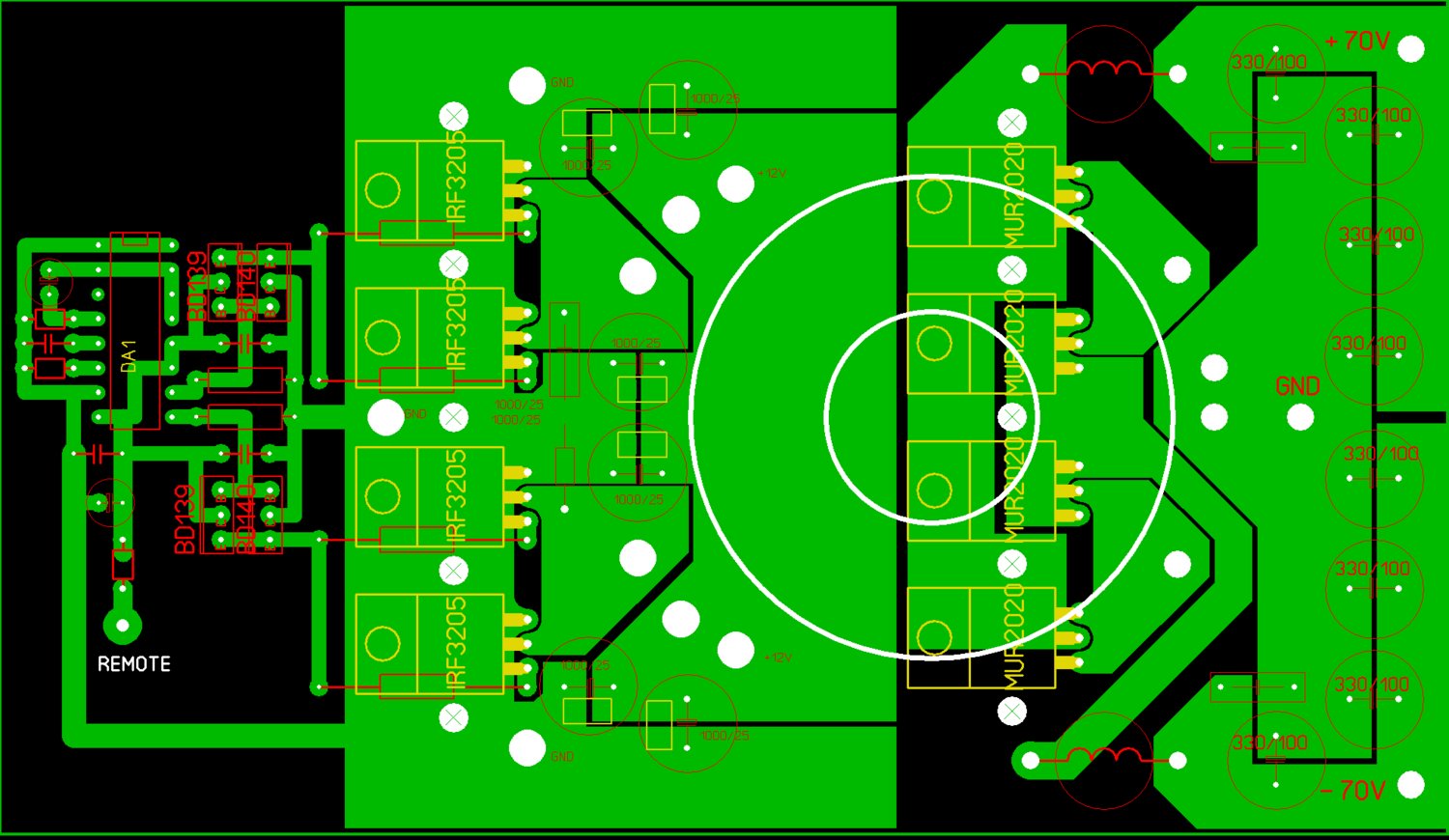

    Вот, набросал плату БП 12/35В. посмотрите. Переживаю за слишком длинную цепь затвора правой пары транзисторов.
  13. #6012
    02.05.2010
    Псков
    74
    3,293
    правые затворы - не единственная проблема.
    плохо то, что GND находится слишком далеко от истоков. и, к тому же, не симметрично. и до левой пары намного дальше, чем для правой.
    вот, к примеру, мой рисунок https://forum.vegalab.ru/attachment....4&d=1300032071 с полной симметрий силовой части.

    А моё мнение - так все приемлемо в плате sousmanster для мощи порядка 500 ватт.
    Просто Саня ;)
    Может имеет смысл в связи с этим стабилитрончик на 15-18В между затвором и истоком поставить ?

    прицеплю, спс

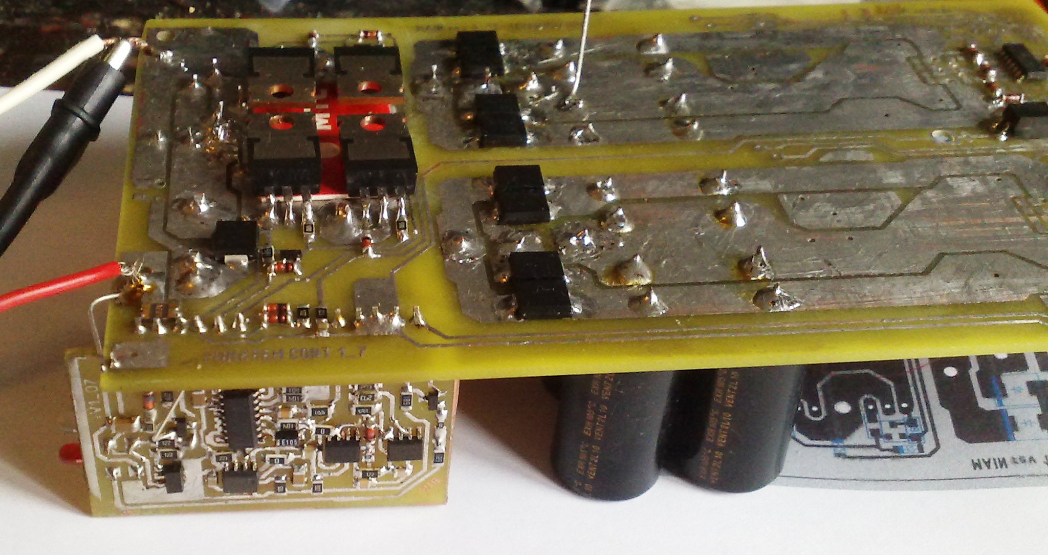

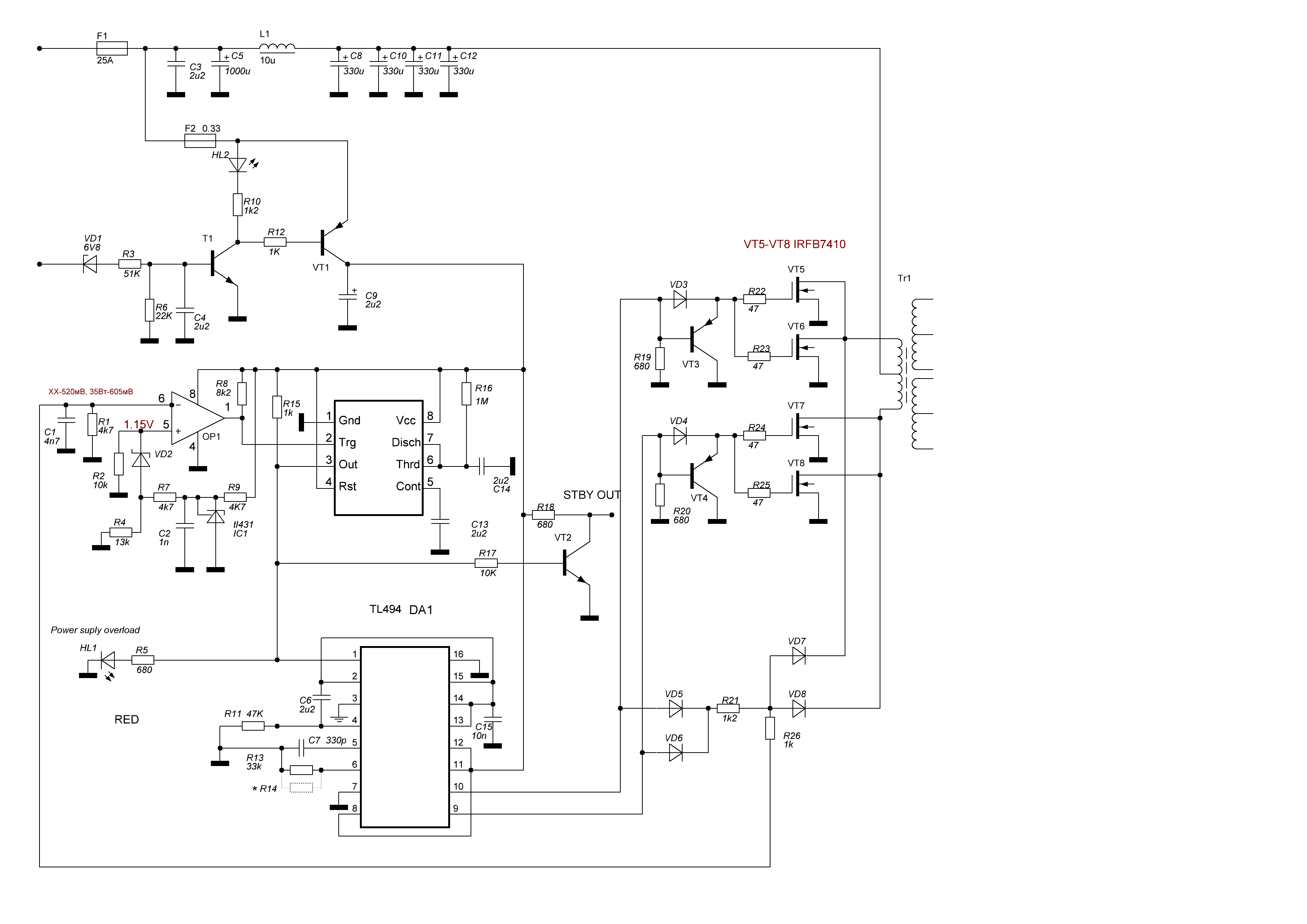

    Собрал я этот пепелац
    Преобразователь на 2 парах IRF540z, других пока не было, на выходе 8 конденсаторов по 1500u. Напряжение хх 32В (два канала по +/-32В)
    Во время отстройки защиты сгорел один из транзисторов. Сгорел во время включения.
    Подозреваю, что из-за мягкого старта. Прицепил 2u с 5в TL494 на 4 ногу. На осциллографе было видно, как длительность импульса постепенно нарастает в течение секунды примерено.
    Может ли это связано с мягким стартом? Или искать в другом месте?
  20. #6019
    Завсегдатай Аватар для Plex61
    21.07.2010
    Красноярск
    1,521
    без софтстарта сгорел бы ещё быстрее , гравицапа на выходе требует большой энергии и если всё в порядке я бы старт увеличил ещё, мгновенная мощность на ключах должна быть с явным перебором , ключ с общим Rdc 38мом конечно совсем непригоден для низковольтного пуша . Да так бы и схему глянуть , что там да как устроено.
  21. #6020
    13.03.2008
    Ивано-Франковск
    2,968
    Нашел транзисторы мощнее, IRFB4710 75A, 14mOhm, 110nQ. От прошлых транзисторов остались затворные резисторы 47 Ом. Может попробовать уменьшить?
