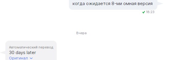

    Ага, деньги как переводишь ? У меня, собственно , вопрос в другом . Китаец обещает через месяц динамики добыть . Где он их возьмёт ? Или нашлёпают по заказу похожих динамиков , но с другими параметрами , или он просто время тянет .
  15. #594
    19.09.2008
    Иркутск
    4,845
    По умолчанию Re: Vifatone i80
    Или это, чтоб ты спор закрыл или знает, что их снова наделают на заводе или в сарае. Ты сам на всё ответил.

    Так в этом то и странность . Они у этого продавца так и выставлены доставка 24 апреля . По факту их нет . Я заказал 1 февраля с доставкой 13 марта . Пишет, что на складе нет ,ждите .

    гаррик, Ответ от инкар аудио Нажмите на изображение для увеличения.
