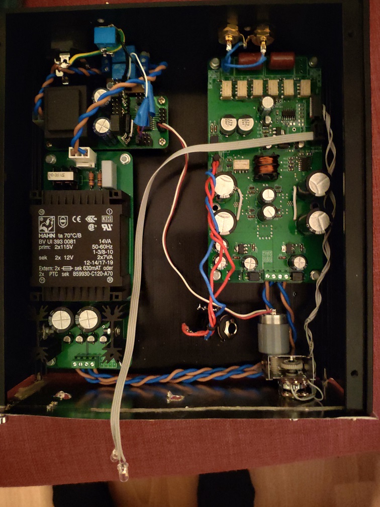

    Наконец-то установил все платы в корпус и наскоро и временно соединил (с лицевой панелью из картонки). Все заработало отлично, проблем нет, кроме одного RCA разъема - звук в нем как-то "пропадает" почти до 0, шевеление разъема помогает при этом. Дело то ли в пайке, то ли в самом разъеме, буду еще разбираться.
    По качеству пока сложно пока что-то сложно сказать - остался вообще без ЦАПов и "приличных" ЗК, отслушивать пришлось на встроенной в мат. плату ЗК...
    Виктор, хотел еще давно спросить - почему всегда рекомендуют соединять с корпусом устройства земли RCA около их крепления вместо того чтобы просто один из RCA сразу на корпус посадить? У меня, даже с кислотой, не получилось надежно запаяться на корпус, пришлось один из RCA без изолятора устанавливать вместо этого.
    P.S. С 2-мя детьми любой, даже несложный проект, затягивается на месяцы((
    ИМХО, это просто фигура речи. Ну и как-то повелось, что все крутые RCA разъемы имеют изолированную посадку на корпус.
    Я точно так-же пару раз ставил неизолированные RCA разъемы прямо на корпус, тем самым соединяя корпус с землей схемы.
    На картинке видно, что платы посажены на пластиковые винты. Для плат это не нужно. Пятачки возле крепежных отверстий все равно изолированы от остальной платы.
    Блок питания для моторизованного РГ может сам дать наводок больше чем все остальное. Даже если их вроде как не слышно, лучше, чтоб их было поменьше.
    Поэтому (не случай, если этого нет) стоит поставить ему в первичку резистор номиналом побольше (естественно, в пределах работоспособности) можно до 1 кОм.
    Обычно это здорово помогает от наводок.

    Виктор, спасибо за поддержку, ответы на вопросы и советы. Без этой помощи с сборкой устройства я бы не справился. На днях приедет лиц. панель, буду собирать уже финально и наводить "красоту"
    Да, это конечно совершенно излишне, но просто они уже были "в тумбочке", как и много другое. Моторизированный РГ тоже далеко не Альпс)
    Согласен, для самоуспокоения действительно лучше поставить. Хотя от этого мелкого БП более 10см до платы усилителя, на таком расстоянии влияние фона от него вряд ли может быть сильно заметным...

    Для чего вообще в наушниковом усилителе моторизованный резистор? С отдельным БП (прямо аккурат около входа )?
  6. #585
    13,258
    По умолчанию Re: Современный любительский усилитель для головных телефонов
    например, можно менять с помощью моторизованного резистора напряжение на МК посредством беспроводного дистанционного пульта, для управления релейного регулятора громкости, если, конечно, Виктор предусмотрел такую возможность.
  7. #586
    Частый гость Аватар для sanctus
    12.01.2013
    Питер
    274
    Не совсем понятно, где там увидился отдельный БП около входа, при реальном расстоянии в 11 см от края дежурного и малогабаритного, замечу,БП до входных RCA?
    Именно, то есть чтобы свою пятую точку с дивана лишний раз не поднимать. Такая возможность легко обеспечивается копеечной доп. платой+любой моторизированный РГ, благо его качество, по большому счету, ни на что не влияет - он используется только для управление МК лестничного РГ, распаянного на плате.

    Здравствуйте,
    Самое первое, по фотографии, чтоб не случилось недоразумения:
    Фотка сделана до того как перемычки J10, J11 были запаяны? Если этих перемычек нет, нужно их запаять. Пока сигнала нет, это ничем не грозит, но вот режим может быть не совсем таким как надо, как раз вроде описанного случая:
    Это может быть и в нормальном случае, если входной тока какой-либо из половинок THS сильно больше типового (но при этом в пределах допустимого, согласно датащита). Тогда можно не делать ничего. Ну или если наушники малоомные и часто качаются на полную - можно чуть уменьшить R53, R70, чтобы получить нужное напряжение на R26, R28.
    Но чтобы убедиться, что это именно нормальный случай, стоит проверить
    а) напряжение на диодах D10,D12 - там должно быть 0.65 - 0.75 вольт (в зависимости от температуры платы);
    б) номиналы резисторов R53,R71;
    в) R60,R65;
    По хорошему, напряжение на выходах половинок THS (U4.2 U4.19 - красные точки) должно быть равно напряжению на диодах D10,D12 усиленному в -(R65+R68)/R71 и аналогично -(R60+R59)/R53) раз.
    Если в этом все в норме, значит дело именно во входном токе THS, и корректировать это или нет - можно решить позже по обстоятельствам.
    Выглядит нормально.
    С теми номиналами, что на схеме, на выходе первичных стабов должно быть примерно 11.65 Вольт, а после падения напряжения на фильтре на плате усилителя, на THS должно приходить примерно на вольт меньше.
    Насчёт перемычки-спасибо за напоминание,я её запаять и не додумался - а потом удивлялся почему у половинок 6012 разное напряжение на выходе... По плате - у 8066 на 1 пине 3,7 вольта, на 7- 0... где копать?
    Я больше из соображений механической стабильности. Конечно, они прочные, но со временем могут пластически деформироваться, опять-же, плата БП довольно тяжелая.
    Относительно все. На слух может и не будет заметным.
    У меня в выносном БП для АЦП два таких давали наводки на удалении метра полтора (сколько кабеля хватало), приходилось всякий раз еще и вертеть БП, подбирая направление наименьших наводок.
    ---------- Сообщение добавлено 18:31 ---------- Предыдущее сообщение было 18:30 ----------
    Не исключено, что что-то из D10-D13 запаяно в обратной полярности (заодно стоит проверить и D4-D7, ну и D2 - посмотреть напряжение питания МК).
    Для начала мерять напряжения в точках указанных на картинке:
    Виктор, а какой уровень помех при этом был? И правильно ли понимаю, что, если на спектре смотреть, только уровень 50гц ощутимо возрастает?
  11. #590
    13,258
    кроме ощутимо возросших 50Гц, есть ещё и 100Гц. Но, они могут быть в т.ч. и по другой причине.
