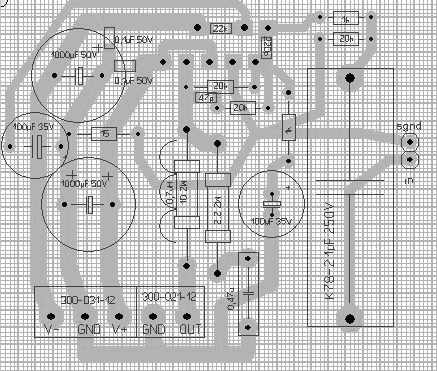

    По умолчанию Re: И вот он усилитель на LM3886
    Евгений Верис
    А так можно?
  3. #582

    По умолчанию Re: LM3886, как её готовить и как её есть :)
    Ремонт-NIK
    Теперь всё понял.
    К сожалению кроме как домысливать ничего не остаётся.
    В этой разводке автором была сделана попытка разделить сигнальную и силовую земли. В данном случае я не понял, что Вы этого не поняли.
    7 вывод ЛМ3886, НЕ стоит сажать на точку GND2. Резистор 15 Ом можно не ставить, если не будет случая, когда GND1 окажется не подключенной. А так он никакого влияния не оказывает.
    У меня по RMAA лучше получилось по такой схеме:
    Пы.Сы.
    Ремонт-NIK, посмотрел в #1934 твой вариант печатки и возник вопрос: какого хре*а ты сам вывод 7 подключил к малосигнальной земле, а другим советуешь к силовой??? :twisted: Точка GND2- это именно силовая земля!!!
    Благодарю за внимание
    Где там видно что 7 нога подключена к сигнальной земле?Проводник от этой ноги (7) выведен для отдельного подключения к общей точке всех земель.Под общей точкой всех земель,я подразумеваю точку соединения:-
    Диодного моста+основных фильтрующих конденсаторов 2Х10000 мкФ,установленных вне этой платы на расстоянии 12 см.(на плате показаны-конденсаторы "поддержки" 2Х470мкФ)
    Перемычка соединяющая землю интегратора\буфера с 7 ногой ЛМ на этом варианте. показывает, что возможны различные варианты питания:
    1.Общий БП (15В получают из питания ЛМ)для всех микросхем-перемычка не устанавливается
    2.Отдельный БП (+\-15В)для интегратора -перемычка устанавливается
    Если ее не показать на плате.то повторившие печатку,и запитавшие
    интегратор\буфер от отдельных обмоток\транса,рискуют получить неработающую схему
    Но в любом варианте,7 нога идет отдельным проводом (от силовой земли разьема)на общую точку всех земель вне платы.
    а другим советуешь к силовой??? Точка GND2- это именно силовая земля!!!
    Здесь я недоглядел,емкость конденсаторов на Вашем рисунке видна была плохо,и я принял точку GND2,за общую точку всей схемы.Потом уже разглядев рисунок подробнее.увидел, что конденсаторы имеют емкость всего 1000 мкФ,что конечно же недостаточно для нормальной фильтрации.Но выходить в инет ради того, что бы поправить свой пост посчитал ненужным.т.к. смысл понятен-7 вывод ЛМ подключается не к входным разьемам,а к общей точке всех земель,у Вас вероятно она тоже вне платы?
    Цитата Сообщение от Ловкий
    (плюс с минусом идут рядом, параллельно)
    Для питания ЛМ.лучше таким образом.Для опера.на мой взгляд не критично,я так сделал(земля между плюсом и минусом).потому что в моем случае так было удобней.
    Не лучше ли будет соеденить сигнальную землю с седьмой ногой LM через Rgdn (что рекомендовалось письменно)
    При использовании общего БП для ЛМ и опера-не лучше.Письменно рекомендовалось только для Вашего рисунка,для пояснения принципа применения Rgnd в целом.
    и землю интегратора кинуть туда же,
    Куда?Похоже Вы своими руками петлю городите.
    Тогда и заливка будет подключена к совершенно "тихой" земле.
    Она и так подключена к тихой земле.выкладывая этот вариант для DIP20,я написал,что печать не окончена,на свободном месте будет выпрямитель и стабилизатор 15В для опера,там же будет расположена и точка тихой земли для заливки.
    Может и "силовую" заливку к этой же земле подключить?
    Можно и так,но тогда вся плата в проводах будет.А смысл "силовой заливки" в разрыве емкостных связей от дорожек питания к другим
    частям схемы.
    А то, по печатке, там Цобель "гадит".
    Я его подключил туда потому.чтобы сократить кол-во проводов выходящих из платы.Кроме того.цепь Цобеля таким способом получалась компактной.не занимающей много места на плате. (у меня были ограничение на размер печатки)
    Я для таких целей пользуюсь осциллографом и милливольтметром.
    Lincor
    1. Сильноточная земля по переметру платы никуда не годится. Избавиться надо
    2. Кинуть 7 ногу LM на S-GND
    3. Резистор между S-GND и V-GND убрать
    4. V-GND на общую точку БП отдельным проводом
    5. S-GND на общую точку БП отдельным проводом через резистор 10 Ом
