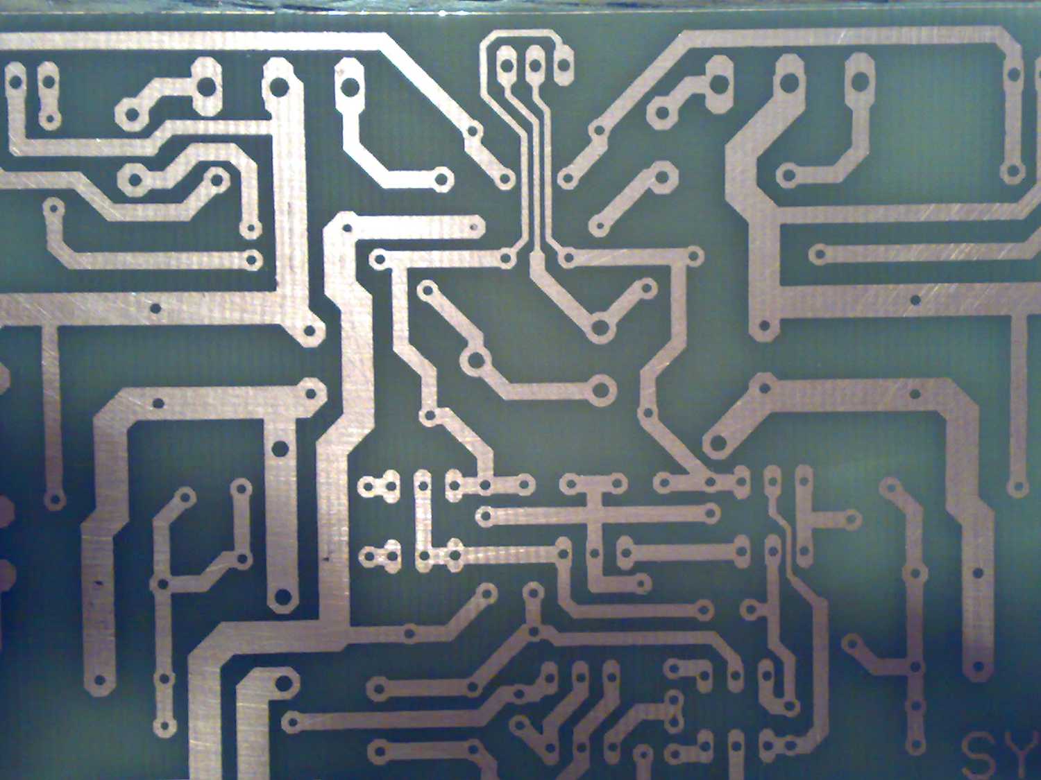

    Приветствую , а можно фото готовых плат , прикупил тут на днях 50 листов Acme , буду пробывать !
  13. #592
    Давно не заходил
    15.06.2006
    217
    По умолчанию Re: FAQ: Лазерно-утюжная технология изготовления плат
    Нивапрос Завтра утром положу.
    Вот, сорри за какчество, ибо телефон. Платы с большИми полигонами и более тонкими дорогами, к сожалению уже установлены в аппарате, нашел только эту. Если что - плата травилась давно и чисто на пробу, особо в обращении с ней не церемонился.

    Ваши фото впечатляют , сегодня попробывал утюжить , как вы и говорили с первого раза вышло , только сколько не утюжил но дороги не проступили ...
  15. #594
    Давно не заходил
    15.06.2006
    217
    Может бумага плотнее, они проявляются типа как когда рисунок с монеты переводят простым карандашом, то есть при глажке утюгом бумага чернеет (сереет?) и на этом фоне проступают дороги
