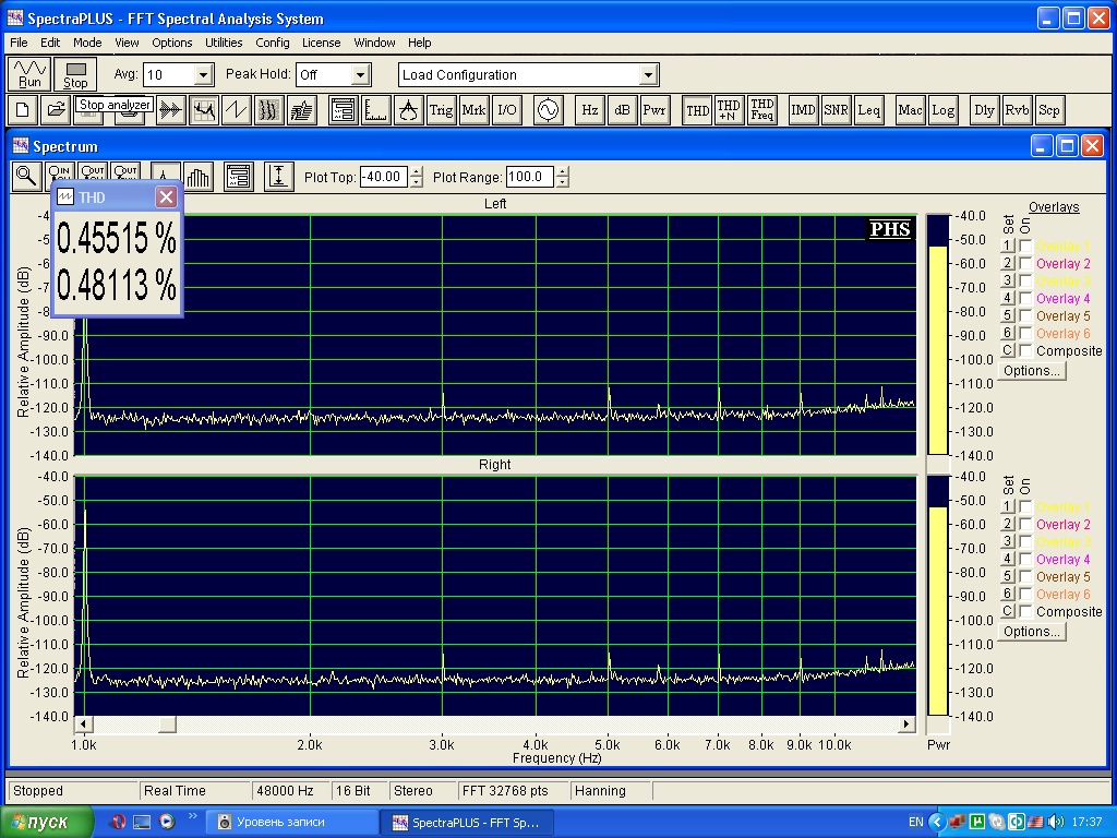

    Володя паралельно провел эксперименты выложит спектры если сохранил, правда у него токи поменьше - ЦАП 1862 но и микруха не в паралель.
    Спектр сохранился только один, -60dBFs синус 1кГц с дисерингом. Перемерять на других уровнях сейчас не могу- карту заглючило, лезут какие-то помехи
    Вчера интересное прослушивание было. Система моего знакомого, Клангфильмы в щитах, Клангфильмы УМ, слушает в основном винил. Перед этим у него побывало бооольшое количество классического ХайЭнда. Сравнивали два одинаковых (буквально), за исключением выхлопов, ЦАПа. Первый, с I/U на ОУ, получил оценку "неинтересный звук обычного СД плейера за 5K$" и был быстро отключен. Второй, AD844+буфер понравился, его слушали. Звук там не мой, но получил массу впечатлений
    p.s. Поскольку слушалось по чистому СПДИФ, заодно попробовал выключить ASRC и реклок. Все умерло
    Вчера интересное прослушивание было. Система моего знакомого, Клангфильмы в щитах, Клангфильмы УМ, слушает в основном винил. Перед этим у него побывало бооольшое количество классического ХайЭнда. Сравнивали два одинаковых (буквально), за исключением выхлопов ЦАПа. Первый, с I/U на ОУ, получил оценку "неинтересный звук обычного СД плейера за 5K$" и был быстро отключен. Второй, AD844+буфер понравился, его слушали. Звук там не мой, но получил массу впечатлений
