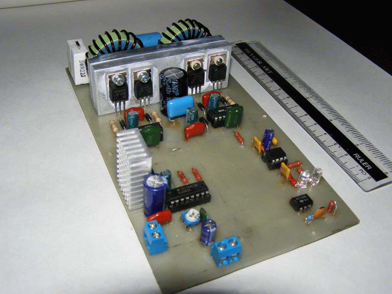

    Несколько раз собирл усь на tl494, и ни разу не сталкивался с проблемой постоянки на выходе. Просто при регулировке уся закорачивается вход и подстройкой переменника устанавливается 0 на выходе. И все, после этого с усилителем проблем не было

    понял попробую!!!а какую максимальную мощность выдавал твой усь?какое максимальное входное напряжение сигнала?и как сильно он у тя грелся?дроссели на выходе обязательны?
    С транзисторами IRF540Z, питание 84 В около 500 Вт в мостовой схеме. При этом радиатор грелся градусов до 70. Дроссели конечно обязательны. Их делал из колечек на распыленном железе.

    такая мощность на какое сопротивление нагрузки? я собрал по этой печатке!!! раскажи как мотал дроссель на каком ферите какой провод и скока витков и вообще для чего он?

    Без дросселя усилитель вообще не сможет работать. Почитай про принцип работы класса D например вот тут http://www.compitech.ru/html.cgi/arh...11/stat_52.htm Без знания основ работы делать усилитель не советую
    Дроссель либо на сердечнике из распыленного железа, либо ферритовое кольцо с пропилом. Индуктивность порядка 30 мкГн. Moжно намотать на одном кольце сразу два дросселя, только мотать нужно в противоположные стороны. Вот усилитель на tlke в сборе
