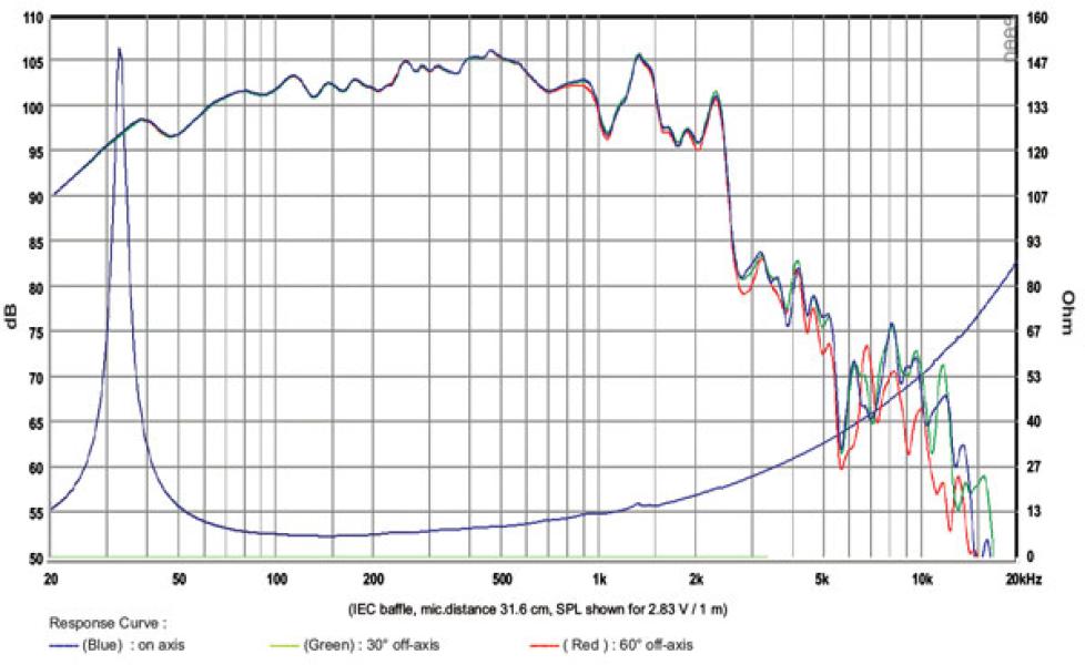

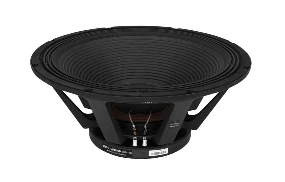

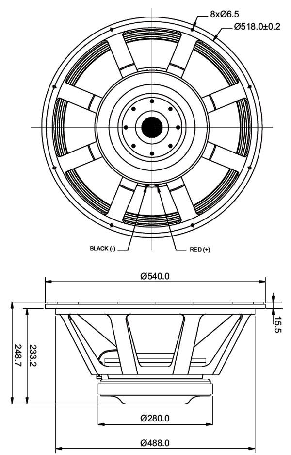

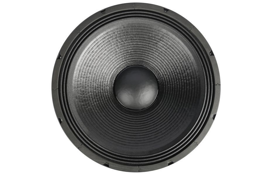

    Можно и дешевле)))))) Нажмите на изображение для увеличения.

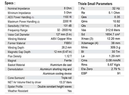

ID:	471159 Цена 60к с доставкой в Россию, вроде Нажмите на изображение для увеличения.

    Так это не а бы какие эстрадные) Вы на параметры гляньте. Мотор там приличный. Лин ход +-8мм, резонанс 32Гц, добротность 0.34, масса подвижной системы 300гр всего, при такой то площади, кольцо фарадея в мс. За такие деньги лучше наверное и не найти
    Это саб по весу, тормоз будет. А ход мал.
    тормоз при таком bl и индукции?, вы серьезно? Тормоза не только из за массы а и из за индуктивности большой бывают, и то при фиговом моторе.

    Про этот не скажу, но у многих эстрадных жесткий подвес, оптимизирован для работы на большой громкости с упором на надежность. Например TAD TL-1801 в Westlake tower sm-1. На малой-средней играют плоско, упрощенно, плохая детальность.
    Не спорю. Но конкретно этот имеет 32гц, что вполне норм, добротность низкая, если хороший корпус-фазоинвертор, где все герметично, т е низкие акустические потери, то и если размять дин, то все должно быть ок . Скажу по своему скромному опыту, "вливать" в сабы надо обычно когда он плохо настроен и сделан. А там все бывает.
