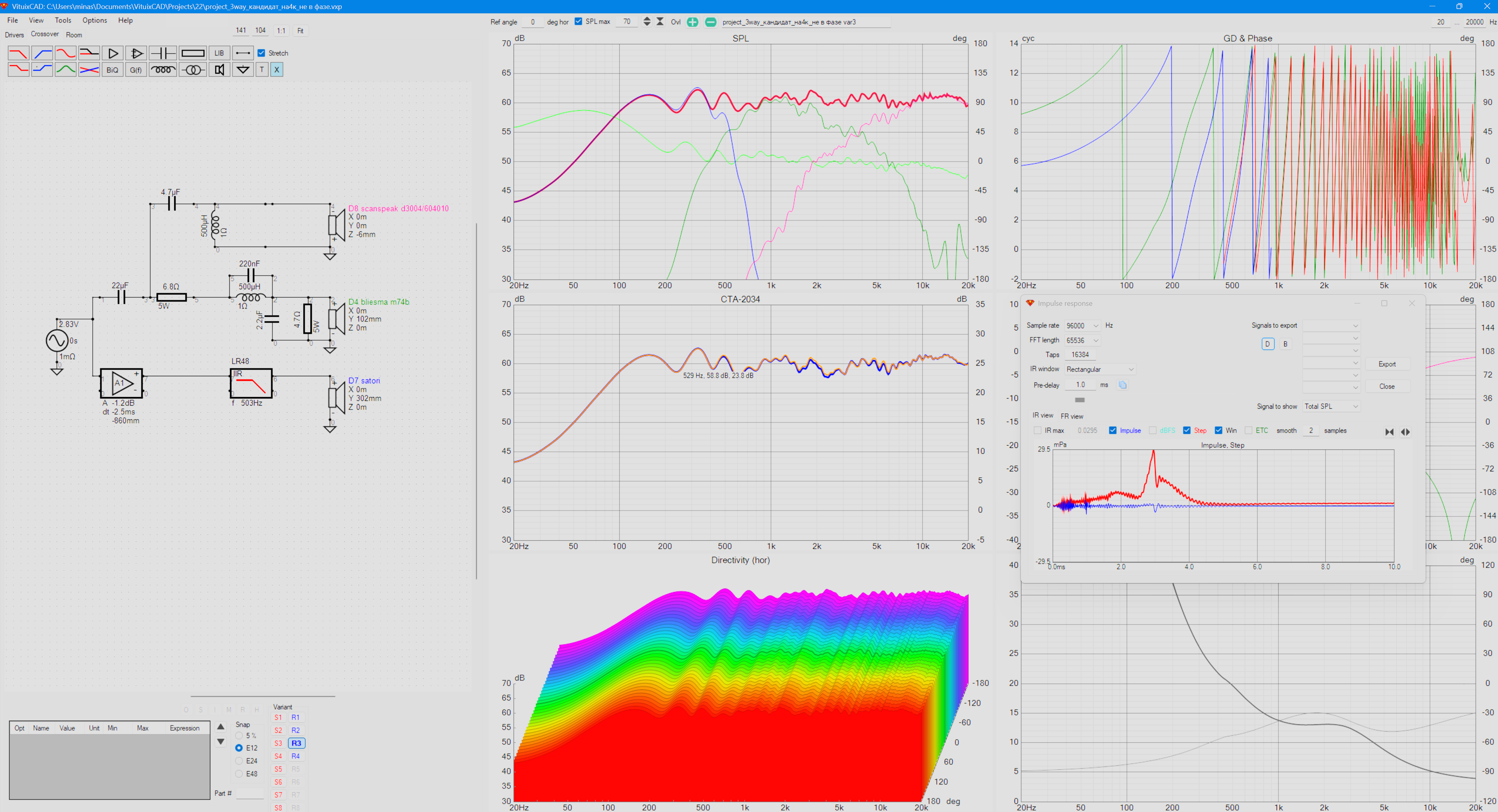

    Всем привет,
    Начал неспешно собирать вторую стереосистему, которая по планам должна стать основной.
    Буду потихоньку обновлять пост - по мере принятия решений, накопления денег и продвижения проекта.
    Этап - отмакетировал корпус, ВЧ\СЧ\МИД, собрал в корпус ЦАП на 8 каналов, собрал 2 из 3 усилителей Hypex Nilai, которые точно собираюсь использовать на НЧ и МИД полосах с активным делением в DSP.
    По поводу СЧ\ВЧ решу после сравнения с А классом усиления, и цифрового деления - сейчас ВЧ\СЧ сведены пассивно.

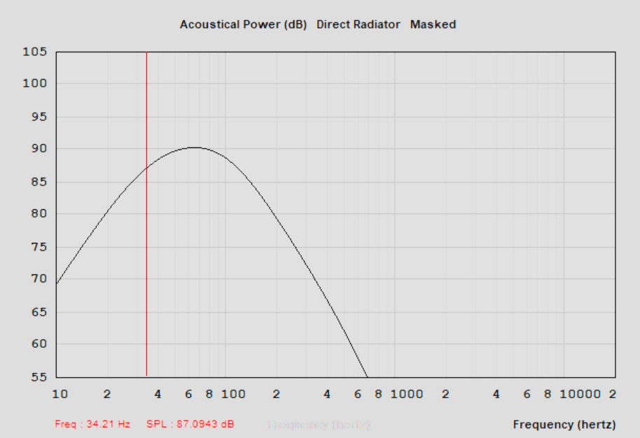

    Scan-Speak 32w-4878t00 *Revelator*: даташит
    В два раза больше линейный ход, в меньшем корпусе как ЗЯ, так и ФИ по рекомендованным в ДШ оформлениям смотрится интереснее. Правда 4Ом.
    ФНЧ на 100Гц 2 порядка.
Название:	Screenshot 2025-03-17 122935.png
Название:	Screenshot 2025-03-17 123433.png
    По рекомендациям из даташит от производителя:
    36Гц по -3Дб в ЗЯ 67л. при оптимальной добротности, с сохранением запаса по линейному ходу - фаворит для экспериментов
    21Гц по -3Дб с ФИ 129л., порт на 20Гц при настройке на макс. линейность., с сохранением запаса по линейному ходу

    Я, Макс, об этом уже говорил, и показывал. В окрестностях настройки режектора, да, выжирают, и "чуйка понапряжению" ущербней на 2-2.5дб.
    Аватар для crucifier
    15.01.2006
    Бывший СССР
    452
    По умолчанию Re: Собираю активную трёхполосную стересистему - рад советам.
    Ну а ты попробуй сделать раздел на 300, и чтобы фильтры не выжирали 3/4 мощности, не стоили как головы, и помещались в нессесер.
    Ну то я, выбираю головы, чтобы ачх была ровной в точке раздела, чтобы не нарваться на какие-нибудь костыли изменения диаграммы направленности на спаде, резонансы и прочее, про что даже понятия не имею. А то человек который занимается 15 лет, сидит в Дании, где все под рукой, что только не пожелаешь и не может найти динамик, который подходит в его конструкцию около идеально - без вот этого клубка деталей с хороший арбуз? Вот я сомневаюсь, что это не ремесленничество уже.
    Вот он взял ВЧ 92дб, НЧ чувствительные, а получил 88 общую - потому что мид бас 89, зато все головы одного производителя. Сомнительно мне это все.

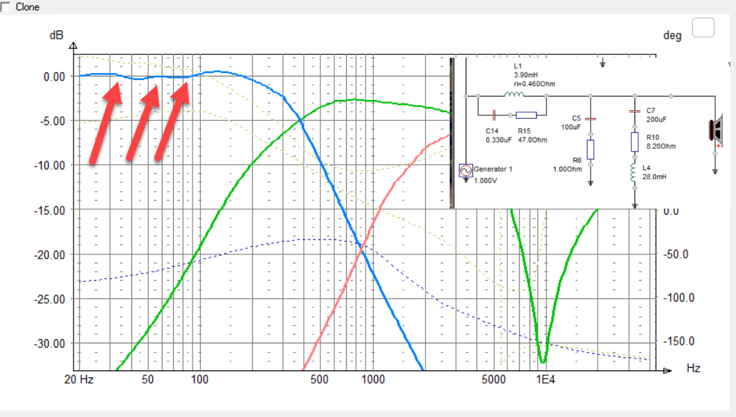

    Чуйка эт не критично, век ламп в прошлом веке остался... Люди киловаты на классе Д куда то вдувают в комнатах)))
    ---------- Сообщение добавлено 17:50 ---------- Предыдущее сообщение было 17:49 ----------
    В точке раздела желательно иметь плавный подъем...
    18,469
    Припоминаю, у тебя какой-то странный динамик и режектор с 400мкф...
    Я уже свел с дюжину трехполосок, некоторые выпускаются серийно. Проблем с выжиранием мощности ноль.
    Вот из последнего, неизданного. Это реально работает и 2...2,5дб выжирания отсутствует.
    Резисторы в режекторе 10ватт, приклеивается термоклеем - надеюсь понятно что при сильном нагреве они давно бы уже все отвалились. А в некторые колонки вкачивают по 100...300 ватт.
