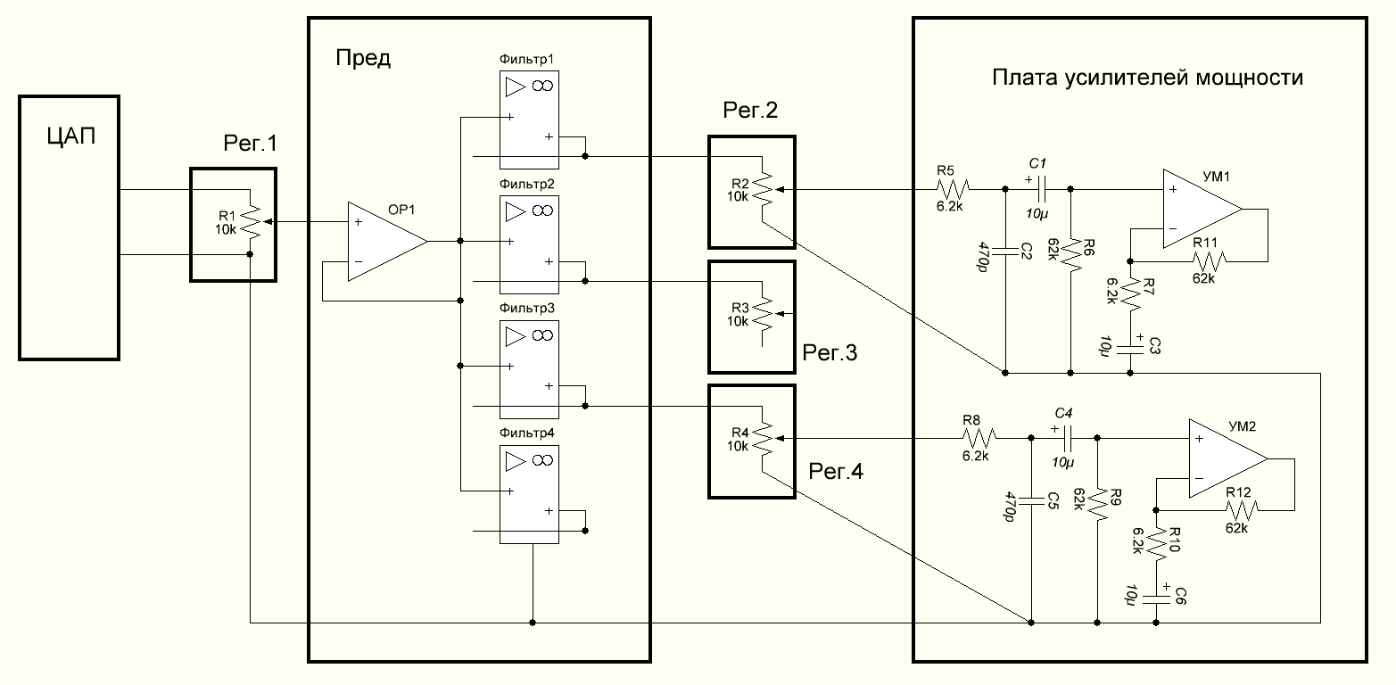

    С землями засада какая то...

    По умолчанию Re: Подскажите по схеме усилителя
    Нету засады. У вас же пред с фильтрами своим питанием питается? Если да - то все там ок.
    А в плату усилителей один земляной провод тянуть от преда? Регуляторы не обидятся?
    Именно, и все будет ок. если в одном корпусе все или рядом, чтоб не искать экранированный кабель с множеством центральных жил, можно либо шлейф, либо свить просто провода. Это не те частоты где индуктивность земляного провода сильно повлияет. Главное что у вас все питается своими тр-рами. И нет петель по земле. Вот пример тех же ресиверов, там 5.1 выход тюльпанами напрмер, но земля то у них общая). Вот если б вы сказали что от одного питания унч хотите запитать ваши каскады на оу, то надо было либо оч тщательно смотреть куда паять земли, либо действительно ток баланс. А так все норм у вас.

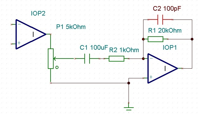

    если не инверт, то вх резистор переменный в 10кОм, не будет менять глубину оос, а если инверт - то будет, в с ней и ачх и ПХ ,
    Я не думаю, что это не сильно принципиально. Вот пример условной схемы. При достаточной ёмкости С1 немного будет двигаться нижняя частота среза, а верхняя так и будет С2R1.Нажмите на изображение для увеличения.
    Здравствуйте тезка) Да как же не сильно принципиально?) Автор будет применять рг по 10кОм, считаем 10кОм резистор в среднем положении будет иметь 5кОм сопротивления, т е 20кОм / 6кОм = 3.33(10.4дБ) раза усиления унч, и 20раз(26дБ) при крайних положениях регулятора. Явно это плохо отразится и на ПХ и будет меняться спектр искажений унч. И еще ваша схема немного "опасна") Если пропадет контакт средний, движка рг, то унч станет повторителем, со всеми вытекающими..
    Теоретически Вы правы)), на практике же всё вполне нормально может работать.
    Это также легко устраняется доп резистором с движка на нижний , или на верхний вывод РГ, заодно можно и характеристику РГ от угла поворота подправить.))
    Если и делать то так:
    Согласен, теоретически - это лучший вариант.
