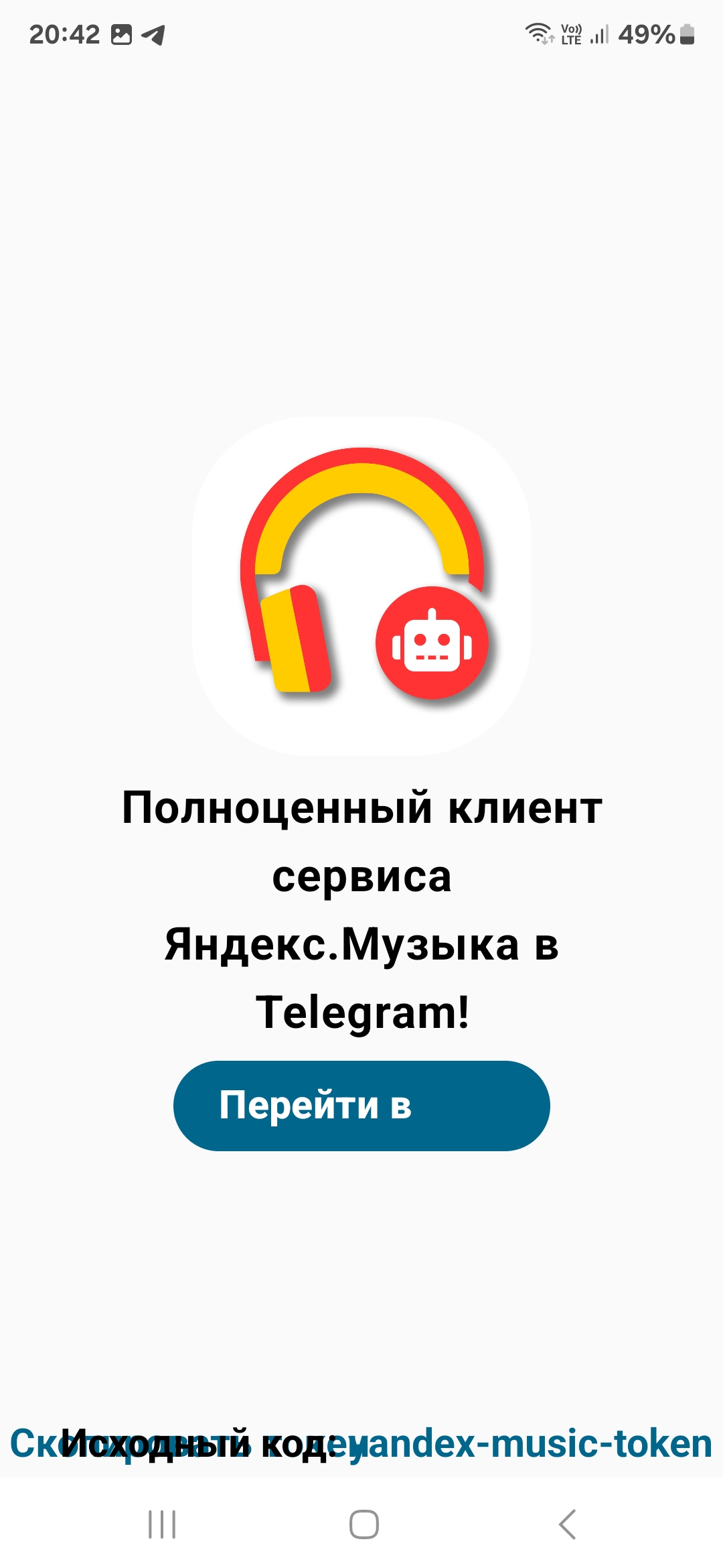

    Здравствуйте!
    Сейчас поставил плагин, сделал вроде всё по инструкции ...
    И вот уже 2 часа сижу гуглю, где взять токен? )))
    Все кто написал "А, всё нормально, вошел по токену" не сказали, где они его взяли.
    При вводе логина-пароля вылезает ошибка аутентификации.
    Помогите пжста. Я чот в тупике или в тупняке. сам не выберусь ))

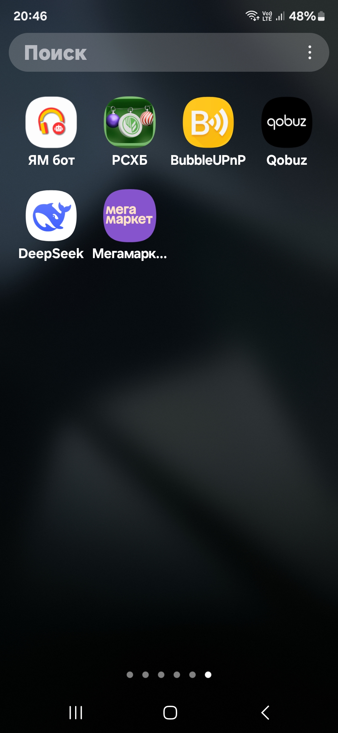

    Частый гость Аватар для dsimon
    05.02.2021
    117
    По умолчанию Re: Яндекс Музыка для Volumio
    Устанавливается яндекс бот музыка и авторизуетесь.
    Дале получить токен.

    И через буфер обмена его сохраняете.
    05.02.2021
    117
    У ботамвнизц слева получить токен работает.
    То что заранее это не страшно.

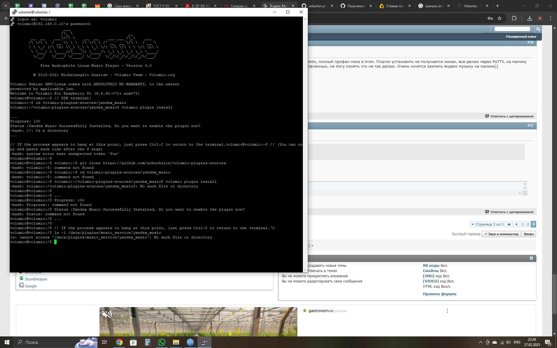

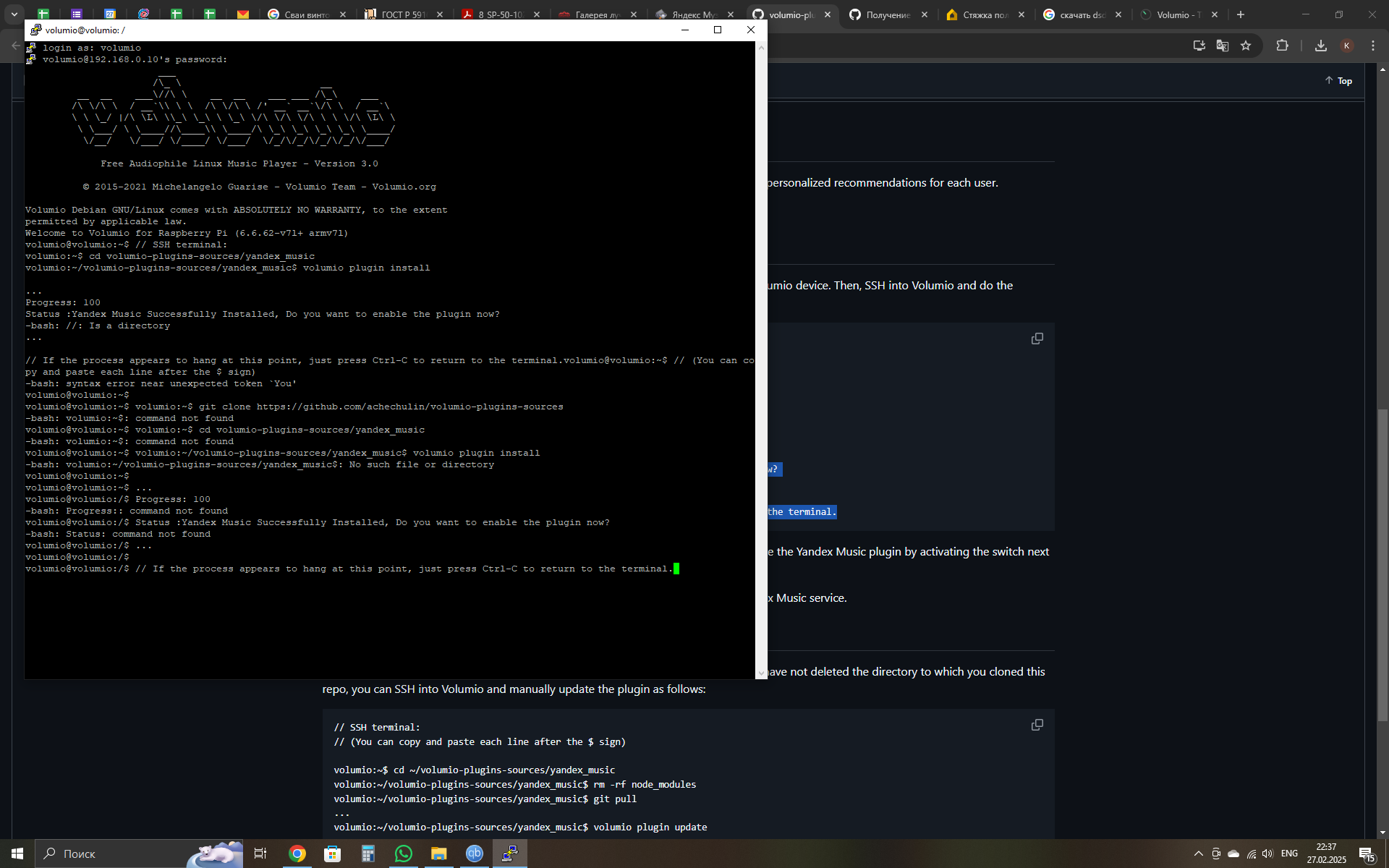

    Всем привет, наткнулся на эту ветку случайно, преобрел как раз Raspberry Pi 4 на 4 гига, как раз баловаться в Volumio, полный профан пока в этом. Плагин установить не получается никак, все делаю через PuTTY, на малину заходит, все хорошо, копирую все команды туда, процессы идут, ошибок нет, но плагин не появляется потом установленных, не могу понять что не так делаю. Очень хочется заиметь яндекс музыку на малине))
  18. #57
    Аватар для Chaa
    23.08.2006
    Курган
    372
    Покажите вывод, что у вас в консоли. Может все таки ошибки какие-то.

  19. #58
    Зарегистрировался
    26.02.2025
    8
    По последнему скрину понятно что не хватает какого-то файла)...видимо его нужно откуда-то взять и скачать на флешку с Volumio OS? Сильно не пинайте...я примерное представление пока только имею, как это все работает)

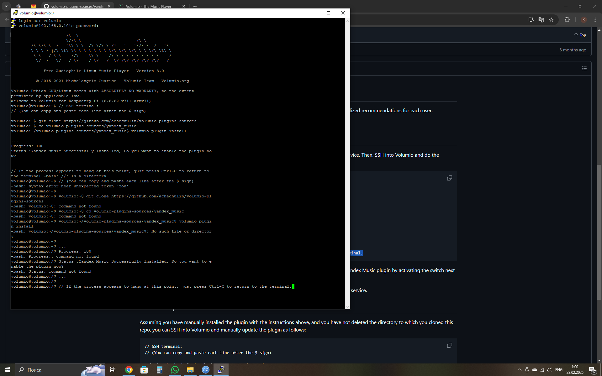

  20. #59
    Новичок Аватар для alxhh
    22.04.2024
    Fatso, нет у вас пакета git...
    начните с этого:
    Код:
    sudo apt update
    sudo apt install git -y
    Это сделал, дальше можно плангин ставить? Перезагрузка может нужна?
    ---------- Сообщение добавлено 01:08 ---------- Предыдущее сообщение было 00:54 ----------
    После перезагрузки попробовал опять установить, результат тот же, после установки кстать тоже перезагружал.
