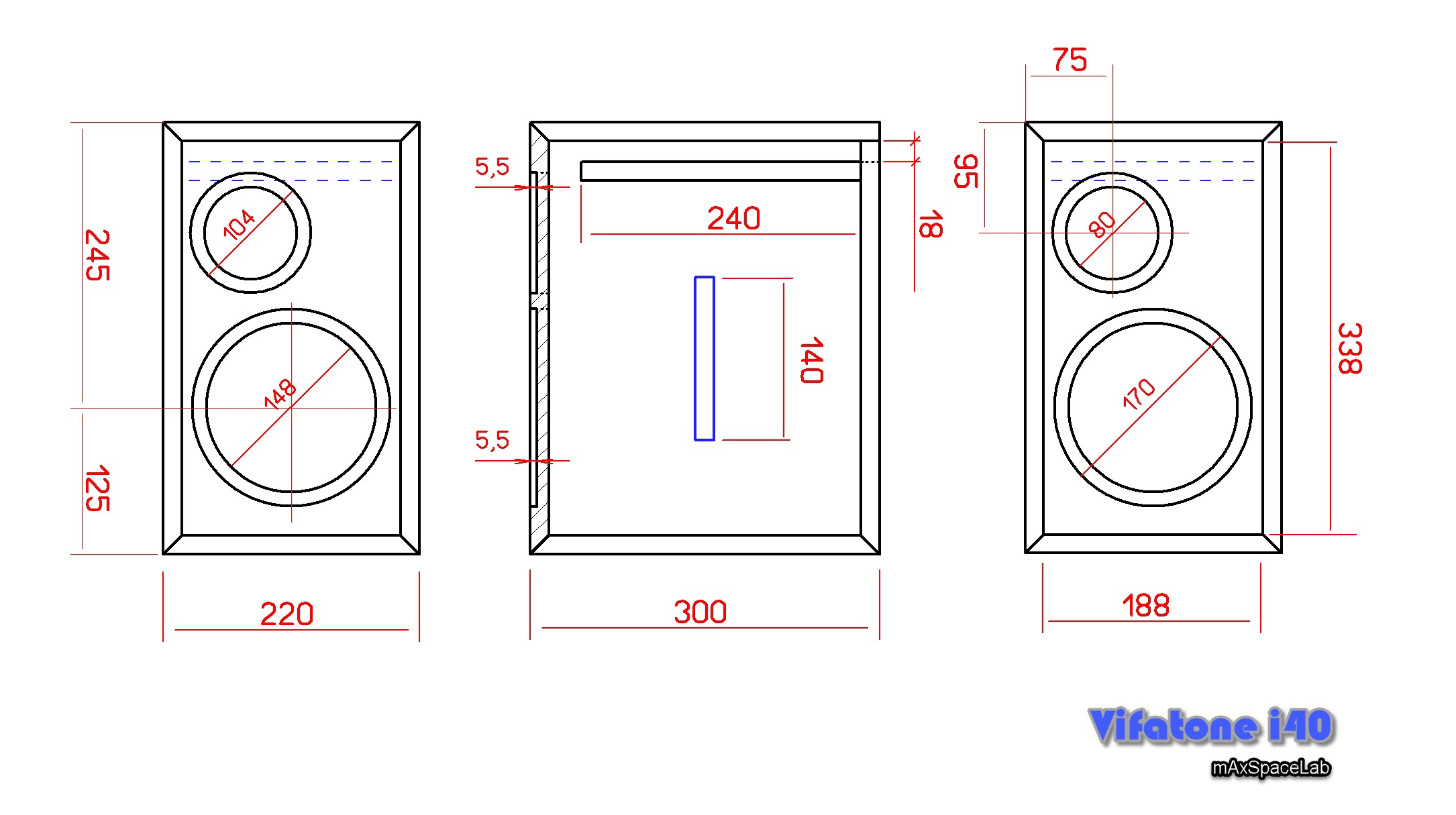

    Как и обещал 3 месяца назад, в продолжении линейки Vifatone полочная акустическая система для самостоятельного повторения на аналогичных динамиках свободно приобретаемых на Aliexpress.
    В НЧ полосе - Vifa P17WJ00-08 (8ом)
    Твитер - Vifa DX25BG60-04.
    Конструкция:
    Классический ФИ ящик из MDF толщиной 16мм, объёмом около 15 литров с фазоинвертором, настроенным на 45гц.
    Порт ФИ щелевой, выведен назад с целью снижения слышимости "вылетающих" из него остатков СЧ с тыльной стороны НЧ динамика. Внутри каждой колонки 150грамм распушенного синтепона.
    Применена одна распорка между боковыми стенками. На свое усмотрение количество распорок можно увеличить, главное чтоб они не сильно изменили внутренний объем.
    Конструкция в точности как верхняя секция Vifatone i80, разница лишь в длинне внутренней стенки, образующей собой порт ФИ.
    Расположение ВЧ динамика на передней панели так же как и в Vifatone i80 несимметричное, место выбрано для получения более ровной АЧХ.
    Фланцы динамиков заподлицо утоплены в переднюю панель.
    Углы корпуса можно скруглить.
    Так вышло что специально для Vifatone i40 корпус не делал, все работы по разработке вёл на верхней секции Vifatone i80, нижняя её часть была заглушена и фактически использовалась как подставка, потому прошу не судить строго за отсутствие фото именно полочника. Тут я выложу просто обрезанное фотку i80. Если получится, позже добавлю реальное фото кого-то из тех, кто сделает, поэтому фото отчёт повторивших эту конструкцию приветствуется.

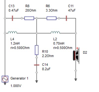

    Конструкция фильтров:
    В ВЧ фильтре, уже традиционно я применил катушку индуктивности-автотрансформатор. В данной конструкции коофициент трансформации требуется 1 к 0,44
    Каркас катушки все с того-же Ali, размеры(примерно): габаритный диаметр боковинок каркаса 38мм, ширина намотки 16м, диаметр каркаса намотки 22мм (намотка чуть меньше) На данном каркасе у меня вышло 73 витка + 93 витка провода диаметром 0,63мм по меди. Сначала намотано 73 витка, это нижняя по схеме часть катушки, отвод, и сверху 93 витка в том-же направлении.
    Конденсаторы в фильтре ВЧ динамика 4,7 и 10мкФ с полипропиеновым диэлектриком. Если закупать на Али - красные Audiophiler - круто и без лишнего понта, рекомендую. Конденсатор в фильтре басовика 8,2мкФ я поставил ласановый - жёлтый JB, но если есть желание можете не экономить и поставить так же полипропилен. Резистор я применил обычный цементный, достаточно мощности 10 ватт.
    Катушка на НЧ намотана проводом 1мм, на каркасе без сердечника. Она имеет активное сопротивление 0,7ом (это учтено при проектировании корпуса и всего остального, не стоит этого пугаться и стремиться снизить её сопротивление т.к. это может повлиять на тональный баланс в сторону первеса НЧ против ВЧ.
    При всей кажущейся простоте схемы, номиналы неочевидные, и никакой авторасчёт вам не выдаст такие номиналы даже и близко. Довольно сложно и долго я искал имено это сочетание передаточных фильтра чтоб согласовать динамики по АЧХ и ФЧХ между собой. Ну и конечно автотрансформатор - он много меняет и собъёт с толку любую авторасчитывалку фильтров.

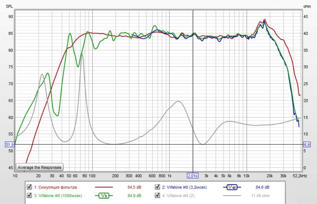

    Чувствительность АС в 4π пространство 84,5дб/2,83вольт.
    Номинальный импедаснс - 8 ом.
    Минимальный импеданс - 6,9ома.
    Диапазон частот по уровню -6дБ - 42....35000гц
    Приведено три графика АЧХ: синий - квазибезэховая АЧХ от 300гц с маленким оконом измерения 3,2мСек, зеленый - то же измерение что и предыдущее, но окно 1500мСек - там уже все стоячие волны помещения и эхо в котором производились измерения, сглаживание чуть больше поэтому. Красная кривая - АЧХ полученная в симуляторе. Стоит уточнить что разница на частотах выше 15кГц из-за разного расположения микрофона. Для симулятора я измерял на оси каждого динамика. Измерения уже собранной АС производились на оси ниже ВЧ, ближе к оси низкочастотного динамика, По результатам симуляции там центр "свитспота", измерения это подтверждают.
    На момент написания этой стати колонки у меня отыграли дома уже более 2-х недель и вы знаете, в чём-то они комфортнее даже чем i80. Они хоть и "попроще", но мне совершенно не показалсь что они являются неким упощением i80 по звучанию. По максимальной мощности и громкости конечно они проиграют около 6дБ, но по породистости ничуть. Да, звук другой, но нельзя сказать что он хуже или лучше, первое что бросается в уши - более мягкие и комфортные СЧ, даже при условии что у i40 нет провала на 2,5кгц как у более серединистых i80.
    В некотром смысле парадокс, но как известно измеренная АЧХ ничего не гарантирует, сравнение этих двух схожих моделей яркий тому пример.
    Ну и в завершении хочется прицитировать классика: "Пилите, Шура, пилите, они золотые" )

    Ruslan S., отклонения небольшие. Брал я две партии по 4 штуки. Там на Али в отзывах есть моя табличка заявка и ФАКТ по ним.
    Отклонения небольшие на столько что пересмотре объема не требуется совершенно.
    Что касаетлся литража, вы видимо при расчёте другие критерии выбрали, поэтому и получилось 21 литр.
    Слишком много объема тоже плохо для звука. Я исходил и некоторого накопленного эмпирического опыта на основе разных динамиков в подобных ящиках.
    По моему мнению хорошо звучащие ФИ получаются если на частоте настойки уровень -4...-6дБ от основной полки на 100...200гц.

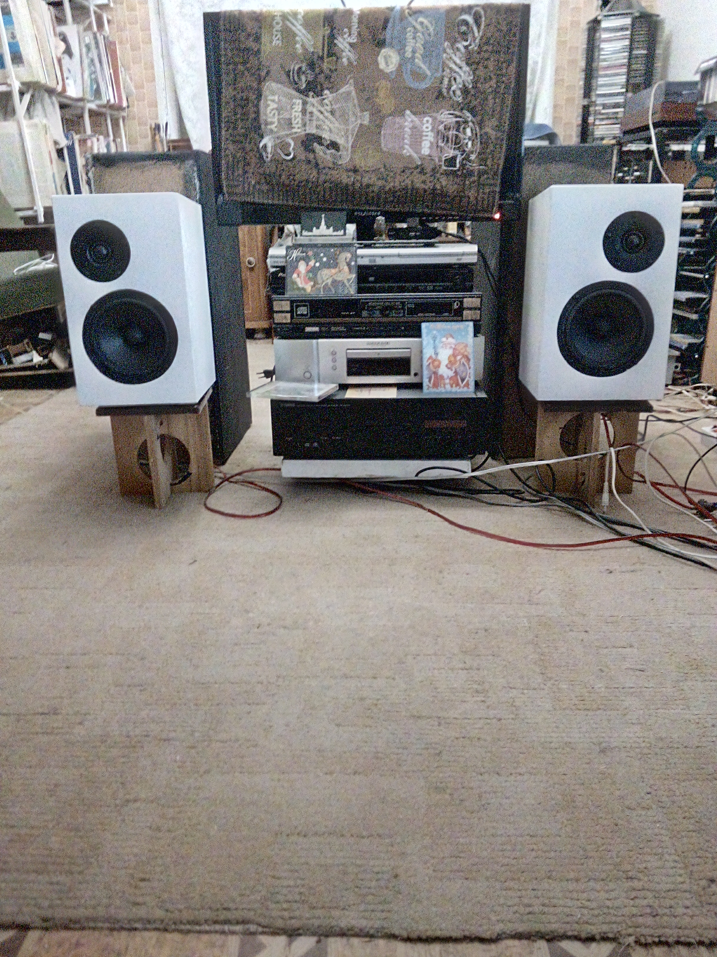

ID:	446413 Малость подгуживает в заданном помещении, чего и опасался. Правда кондеры ещё не подошли. Отслушиваю на наших 73-11.

    dypolb, попробуйте поднять выше. У меня колонки стоящие низко имеют всегда перекос по басу, возможно в вашем помещении этот финт тоже прокатит.
    Да и на уровне ушей они должны быть, даже чуть выше.
    Еще пройдитесь на слух генератором синуса со смарфона от 40 до 120гц. На какой частоте подгуживает ? Если это не 45 или 75 гц, то это точно не колонки.

    Это не колонки. Дом панельный. Я ещё с шоровскими пятый угол наискался- стояки .Ставил на другие сверху- чуть лучше. Средневысокие- всё в лучшем виде.
    Лампач?
    Отслушивал на гибриднике ,на латералах.

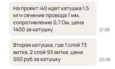

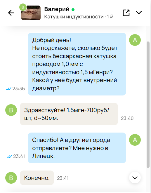

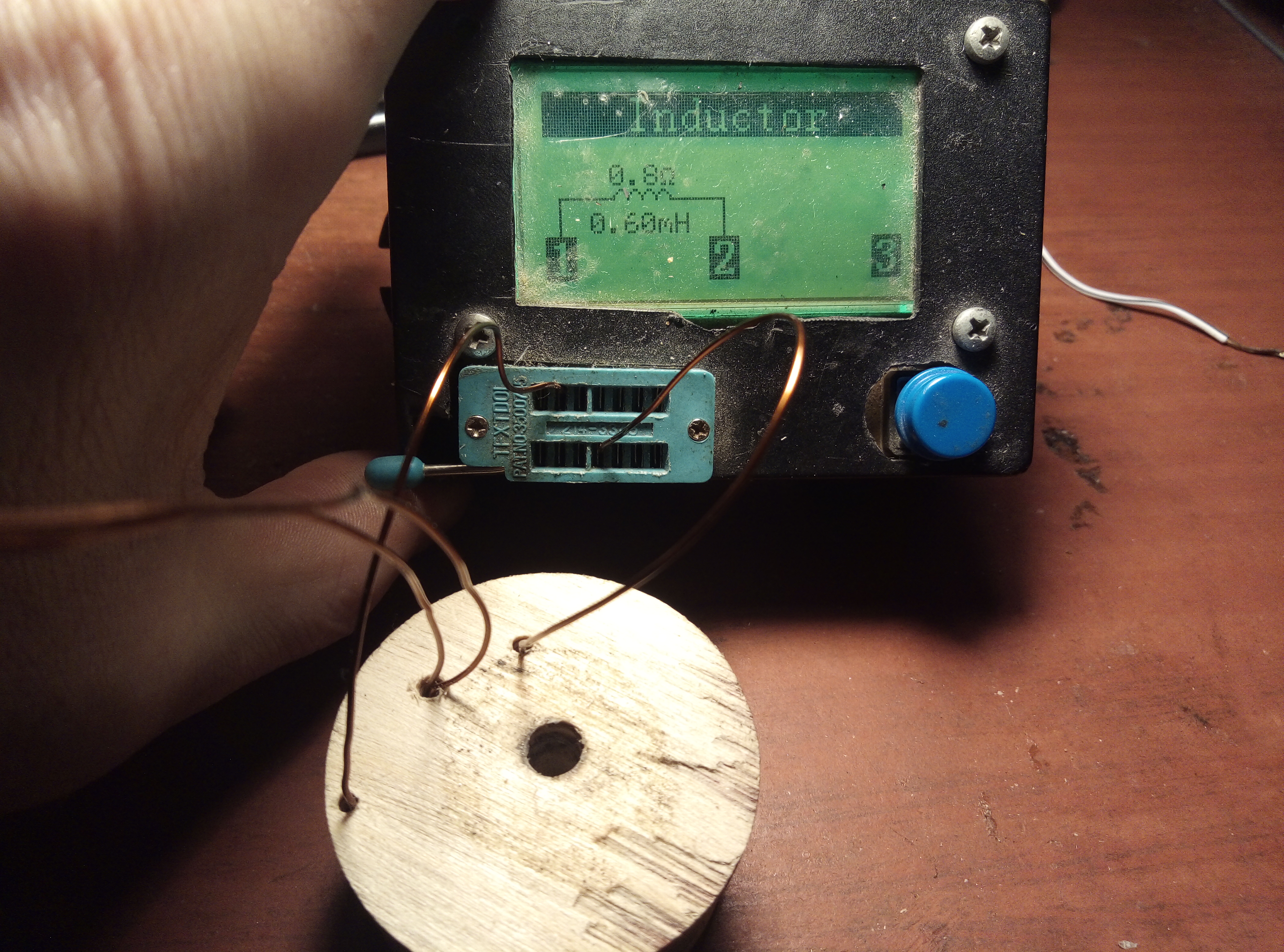

    dypolb, скажите пожалуйста, не возникли
    у вас проблемы при намотке катушки на фильтр ВЧ динамика ? После намотки вы проверяли индуктивность, сошлась она с тем что изначально указано в первом посте ?
    Частый гость Аватар для dypolb
    12.07.2017
    Хлынов
    169
    По умолчанию Re: Полочник Vifatone i40
    Вот чё то не хотел этого касаться. На н.ч. 1,5мГ добрал витков не считая ,почти ,а 73+93 набрал в точности (катушки не с али ,но размер рекомендованный выдержан) ,и- вот с индуктивностью такая вышла затыка- о,5 мГ. Но там со звуком всё шёлково. Спасибо. Ещё кондеры придут. Сравню. P.S. Провод 1мм , 0,7мм. Микрометр старый мк-102.

    mAxSpace, В выходные буду мотать, посмотрим.
    ---------- Сообщение добавлено 20:24 ---------- Предыдущее сообщение было 19:28 ----------
    Посмотрел в "тумбочке" провода осталось только на Вч. Конденсаторы наберу парраллельно, ну и заказал номиналы.

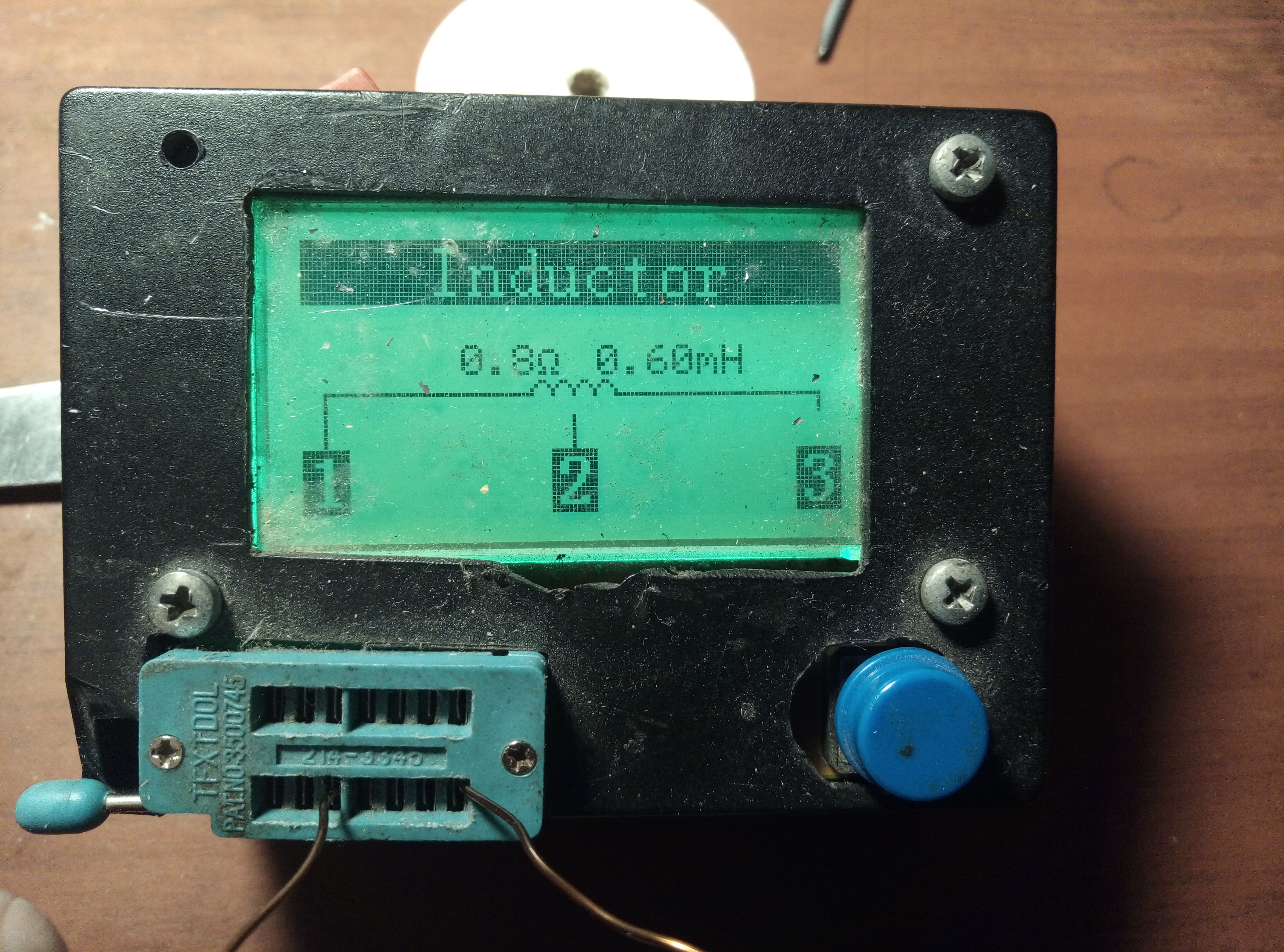

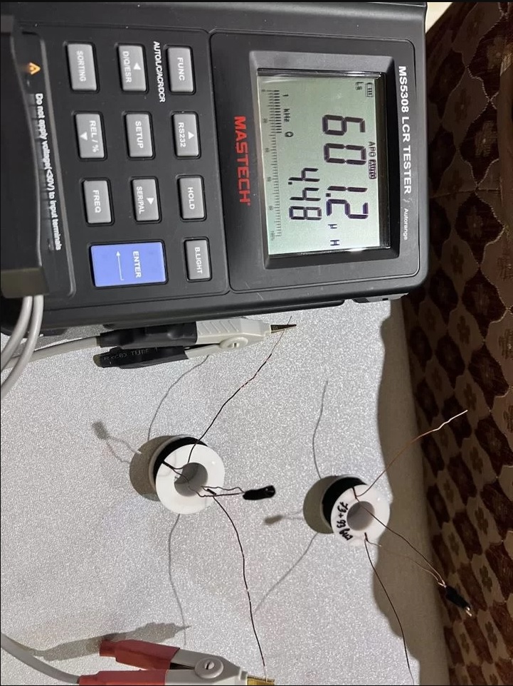

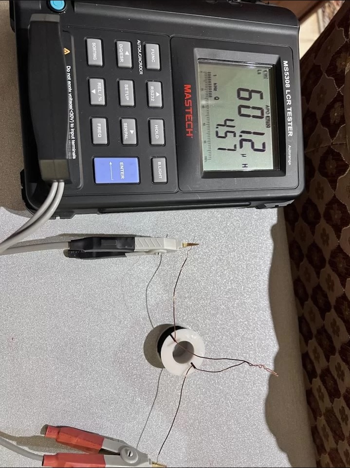

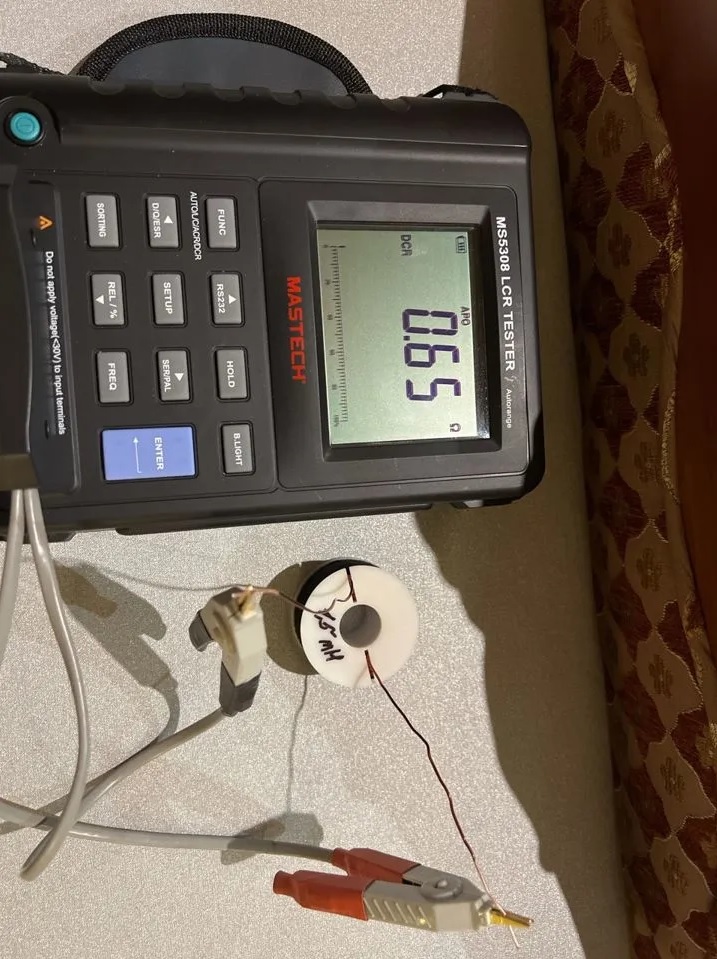

    ... не возникли у вас проблемы при намотке катушки на фильтр ВЧ динамика ? После намотки вы проверяли индуктивность, сошлась она с тем что изначально указано в первом посте ?
    Максим, мне мотали катушки по Вашим данным. По ВЧ просил точное число витков.
Название:	Индуктивность ВЧ -- 01.jpg
Название:	Индуктивность ВЧ -- 02.jpg

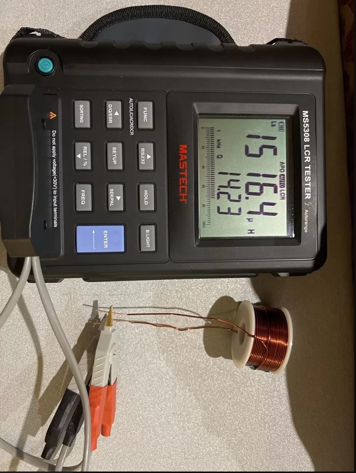

    По НЧ не уверен, возможно число витков отличается. Я просил индуктивность.
Название:	Индуктивность НЧ -- 01.jpg
Название:	Индуктивность НЧ -- 02.jpg

  11. #50
    Аватар для mAxSpace
    18,901
    Всё верно. Там число витков не важно.
    Отлично. Повторяемость очень хорошая. Продолжаем собирать статистику
    Провод 0,63 по лаку, ну что осталось. Нажмите на изображение для увеличения.
    ---------- Сообщение добавлено 30.12.2023 в 08:52 ---------- Предыдущее сообщение было 29.12.2023 в 20:52 ----------
    Намотал вторую, всё нормально. Каркас сделан по размерам
    Намотанно соответственно
    Провод 0,63 по лаку. Нажмите на изображение для увеличения.

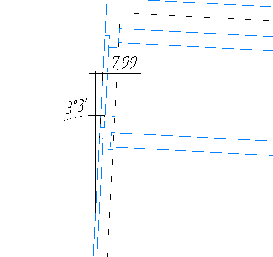

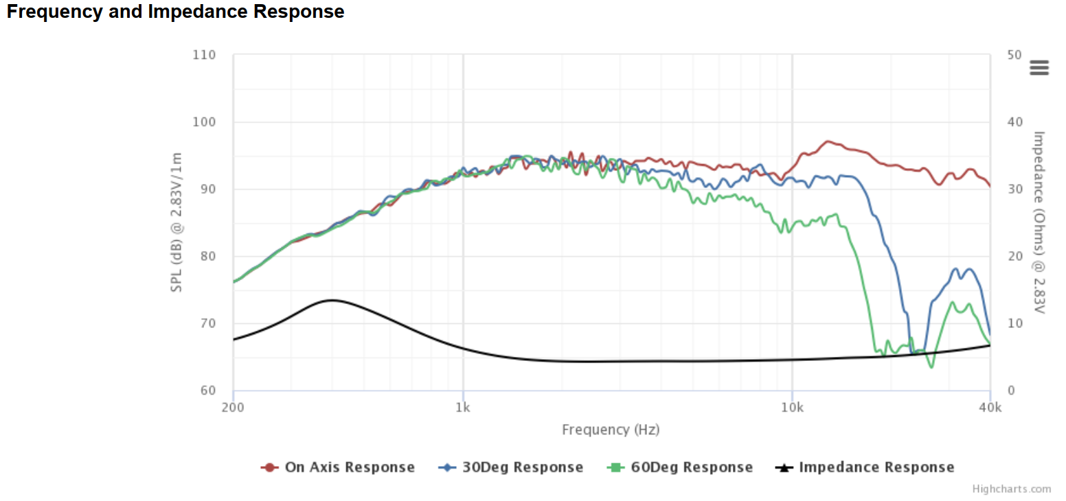

    Сорока на хвосте принесла (тему по диагонали просмотрел не нашёл, наверное - в I80 этот вопрос поднимали), что надо делать накладку на панель, чтобы выдвинуть вперёд басовик на полочниках.
    Чисто технологически проще сделать наклонную переднюю панель.
    В связи с этим, конечно, возникают вопросы. Например, такой: "Диаграмма направленности изменится и АЧХ ВЧ динамика "уплывёт".
    Давайте рассмотрим ДН ВЧ динамика(в аттаче).
    Тут(см. аттач) сделал смещение 7,99 мм между передней поверхностью фланцев ВЧ и НЧ головки в центре по высоте (поправьте, как проще написать, если что). И получился угол 3 градуса и три минуты или 3,05 градуса. И исходя из АЧХ ВЧ динамика видим, что первое значение измерено на оси, а второе на 30-ти градусах.
    Предположить изменение на АЧХ выше 16 кГц сложно, но я думаю, что там изменения будут оЧень малы.
    А теперь я напишу о минусах накладки. Шпонировать и(или) красить ступеньку на панели - задача нетривиальная, вызывающая сложности на пустом месте (в сравнении с плоской наклонной панелью). Второй минус, на мой субъективный взгляд - наличие торцов материала. МДФ(и многие другие материалы для изготовления корпусов, вроде фанеры или ДСП и натурального дерева), имеет тенденцию изменения толщины материала в зависимости от влажности окружающего воздуха. То есть, когда воздух сухой - толщина уменьшается. Воздух влажный - толщина "толстее".
    В случае окраса автоэмалью (бывают такие случаи) краска на торцах просто растрескивается. Это происходит из-за плохой эластичности покрытия, предназначенного для металла. Это причина для "не применять автоэмали", но и с специальными эмалями таких казусов исключить нельзя.
    Исходя из всего вышеописанного. Я думаю, что достаточно наклонной передней панели АС. Дорисую чуть позже.

    У меня нет этих динамиков. Обращу ваше внимание, что на картинке АЧХ оригинальных динамиков с смещением от оси на 0, 30 и 60 градусов. Я думаю, что этого достаточно. Скорее всего, на 3 градусов АЧХ будет ничтожно мало отличаться от графика на 0 градусов.
    По ощущениям и 10 градусов не заметны почти. Этот пищик хорошо в стороны играет
