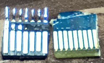

    Минутку, а слой никеля под золото таки надо наносить?
    ENIG абревитатура от Electroless Nickel / Immersion Gold
    Несколько микрон никеля и доли микрон золота. Количество существенно меньше легирующих примесей, если хоть сколь заметная масса металла.
    Ради теста отрезал 2см гребенки от исовой платы 92 года, американского производства.
    На весы с разрешением 0.01 грамм положил кольцевой магнит с наружным диаметром 20мм. "Китайская латунь" из разъёмов притягивается в несколько раз сильней гребенки, при примерно одинаковой площади контактов. При этом гребенка имеет фору - контакты плоские, а в разъёмах естественно круглые.
    1/4 джек Амфенол(оригинал) притягивается примерно как и китайская латунь, габарит примерно одинаков. Терминалы от AVC (куплены примерно лет 6 назад) притягиваются сильней - масса больше. Тонкостенные бананы AVC притягиваются слабо, но сильней гребенки от платы.
    Эффект заметен хорошо, можно брать весы 0.1гр.
    Делаем вывод - позолота тут не причем.
    Если кому не лень, сравните выводы из саташного разъёма с материнки с гребенкой от платы. Там примерно одинаковая площадь контакта пина.
    ---------- Сообщение добавлено 18:02 ---------- Предыдущее сообщение было 04:06 ----------
    Гребенка с видяхи и сата с материнки. Для объективности с гребенки с обратной стороны все спилено.
    Тест показал, макс притяжение 2.0 грамм для гребенки и 1.5 грамм для сата. Исовая гребенка притягивается слабей. Похоже никеля на видяху положили от души. При спиливании слой заметен, там примерно раза в три тоньше меди.
