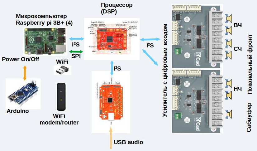

    В общем, представляю на ваше обозрение свое поделие: автомобильный процессорный 8-миканальный усилитель с малинкой на борту.

    Устройство представляет из себя комбинацию двух устройств: усилителя с цифровым входом USB и аудио-плеера на базе одноплатного компьютера Raspberry Pi 3B+.
    USB вход реализован на плате USB- I2S преобразователя SUPER PRIME компании ChipDip с максимальной частотой дискретизации 192 кГц и максимальным разрешением 32 бита. Может подключаться как к компьютеру, так и к смартфону/автомобильному ГУ на Android (посредством кабеля OTG USB). При подключении представляется в операционной системе как звуковая карта SuperPrime, на которую можно перенаправить звуковой поток. Для получения качественного звука (т. н. Bitperfect) следует выбирать программы аудиоплееров, умеющие направлять цифровой аудио поток в обход звуковой системы ОС: foobar2000 с протоколом ASIO для ОС Windows, или USB Audio Player PRO для Android и т.п.
    Цифровой аудиоплеер – это одноплатный микрокомпьютер с операционной системой Linux в качестве источника звука. Цифровой аудио контент может поставляться из различных источников: USB flash, сетевые ресурсы (при подключении к сети Internet), контент в памяти смартфона.
    Собственно воспроизведением (передачей контента на цифровой выход) занимается программа mpd (Music Player Daemon). Непосредственное управление этим плеером возможно из различных приложений для смартфонов/планшетов (MPDroid, M.A.L.P и др. для Android) при подключении последних к плееру через сеть WiFi (соответственно плеер и смартфон должны быть подключены к одной WiFi сети). Из этих приложений доступен локальный контент плеера (USB flash) а также интернет-радиостанции.
    Кроме того, на одноплатнике имеется т. н. Рендерер – upmpdcli, т. е. софт, принимающий по TCP-IP сети поток по протоколу UPnP или OpenHome, и перенаправляющий его на mpd, таким образом плеер становится устройством воспроизведения стриминговых потоков различных интернет-сервисов, в частности Tidal или Qobuz – сервисов с непережатым аудио-контентом (особенно Qobuz). Собственно взаммодействием с сервисами занимается приложение BubbleUPnP для Android. С его помощью Вы подключаетесь к сервисам с использованием данных Ваших аккаунтов на соответствующих серверах, выбираете контент для прослушивания и включаете/выключаете воспроизведение, а вывод звука Вы перенаправляете на рендерер (CarUpMPD), таким образом звук выводится на усилитель.
    DSP процессор реализован на плате RDC4-0027 v2, SigmaDSP ADAU1467 от компании ChipDip
    Все входы и выходы процессора представляют собой цифровые шины I2S. В данной версии плеера реализованы следующие алгоритмы обработки звука:
    • Прием цифрового потока аудио-данных от двух источников: USB входа (master), и от Raspberry Pi (slave);
    • Автоматическая передискретизация потока аудио-данных на входе в DSP на частоту 96 кГц (ASRC) и рязрядность 32 бита;
    • Микширование входов;
    • Управление громкостью с помощью энкодера;
    • Разделение входного потока на три частотные полосы с помощью алгоритмов FIR-фильтров: ВЧ, СЧ и НЧ, крутизна фильтров – 96 dB/Oct;
    • Выделение из входного потока с помощью алгоритма традиционного IIR фильтра полосы воспроизведения сабвуфера;
    • Формирование временнЫх задержек для каждой полосы;
    • Гейны для каждой полосы частот (побортно);
    • Вывод каждой полосы на отдельный выход процессора;
    Частота потока внутри DSP — 96 кГц, вывод на усилители – поток I2S с частотой 96 кГц, при этом частота работы процессора ADAU1467 составляет 294,912 МГц.
    Оконечные усилители собраны на чипах TAS6424-Q1 4-канальных усилителей D-класса. Питание усилителей — бортовое без преобразователей, т. е. 12-14,4 В. Мощностные характеристики в этом случае согласно даташита следующие:
    ✔ выходная мощность одного канала в режиме BTL на нагрузке 4 ом, КГ 1% – 22Вт,
    ✔ выходная мощность одного канала в режиме Parallel BTL на нагрузке 2 ом, КГ 1% – 40Вт,
    ✔ выходная мощность одного канала в режиме BTL на нагрузке 4 ом, КГ 10% – 27Вт,
    ✔ выходная мощность одного канала в режиме Parallel BTL на нагрузке 2ом, КГ 10% – 50Вт.
    Шесть каналов работают в режиме BTL, седьмой и восьмой каналы работают в режиме PBTL на сабвуфер сопротивлением 1 или 2 Ома.
    Звуковой тракт полностью цифровой: прием контента производится по цифровой шине I2S, преобразование I2S в ШИМ производится непосредственно без промежуточного преобразования в аналог (Digital to PWM). Частота дискретизации ШИМ составляет 2,1 МГц.
