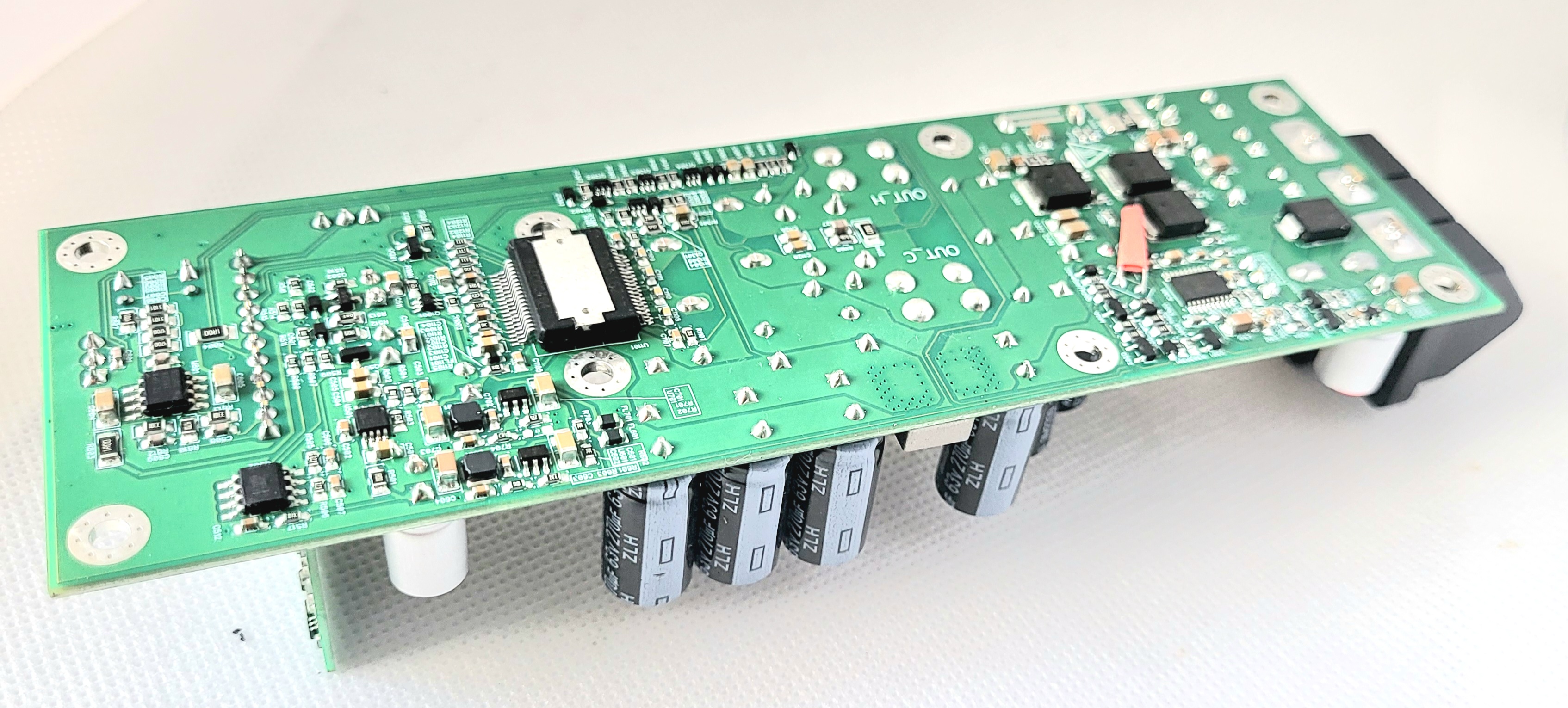

    Автомобильный самоосциллирующий усилитель на базе Ptero Power mono (https://forum.vegalab.ru/showthread.php?t=94991)
    Добавлен синхронный буст на LM5122.
    Переработана схема питания, земля аудио привязана к силовой земле наглухо.
    Преобразователь настроен на 42В выходного напряжения (баланс между мощностью и потреблением ХХ).
    Особенностью преобразователя является наличие напряжения +12В (батареи) на выходном каскаде TAS5162 даже при снятом Rem. Потребление в этом режиме менее 1мА.(Открыт паразитный диод верхнего ключа преобразователя), и с этим ничего не сделать в данной топологии.
    LM5122 работает на 300кГц. В качестве дросселя для унификации применяются такие же, как в выходном усилителе, это же ограничивает выходную мощность (дроссели слабоваты).
    Не делал выходного коннектора, так как плата маленькая, не хотелось ее еще дополнительно увеличивать.
    Посчитал, что регулятор усиление тоже для моно не очень нужно, но вывел контакты для доп резистора, которым можно легко увеличить на 10-20дБ допайкой нужного номинала, на верхней стороне.
    Так же на верхнюю сторону выведен резистор обратной связи преобразователя. Можно без разборки платы увеличить напряжение. И , на всякий случай там же можно добавить дополнительный конденсатор мягкого пуска.
    Параметры:
    Pmax=190W@4Ом, 2Ом не поддерживается
    Pmax=140W@8Ом с повышением напряжения питания до 50В
    Потребление ХХ 6Вт
    Напряжение питания 10-15В
    КНИ менее 0,0006% 1-130Вт@4Ом
    Защиты:
    От переплюсовки
    Плавкий предохранитель 20А
    ULVO 9.4V
    ULVOrem 6V
    OTPboost 90C
    OTPamp 150C
    OCPboost 50A
    OCPamp 20A
    DC_OFFSET средствами микросхемы TAS5162+ отключение преобразователя
    Индикация:
    REM
    OTPboost
    VDDamp
    UVPamp/DC_ERR
    OTPamp
    SDamp
    CLIPP
    Постарался все впихнуть в малый размер, потому достаточно плотно вышло, менее 200х50 с выходным коннектором
    HEATS.pdf
    Медь 2oz. Плата двухсторонняя.

    По умолчанию Re: Проект Ptero для автозвука. TAS5162 +LM5122.
    Плата обновилась до версии 1_13.
    -добавлена система быстрого отключения звука при снятии ремоута (UVP первичного напряжения);
    -увеличены емкости керамических конденсаторов в обвязке ОУ;
    -чип заменен с DKD на DDV, низкий на 44 вывода.
    -заказаны заводские радиаторы сразу со стойками крепления с резьбой, теперь по умолчанию в комплекте;
    -немного оптимизирована схема вторичного питания,добавил пару помехоподавляющих бусин;
    -на 0,3В снизил Vdd TAS5162;
    -исправил шелкографию на плате;
    -добавил отверстия под винтами выходных клемм акустики, так как без вилок винты упирались в текстолит;
    -добавил пару запасных резисторов на верхнюю сторону, которыми можно увеличить усиление;
    ---------- Сообщение добавлено 10:00 ---------- Предыдущее сообщение было 09:51 ----------
    Есть возможность сделать версию данного усилителя с чипом TAS5342. 100Вт 4Ом или 180Вт 2Ом. КМК 100Вт немного маловато. Ваши мнения приветствуются
