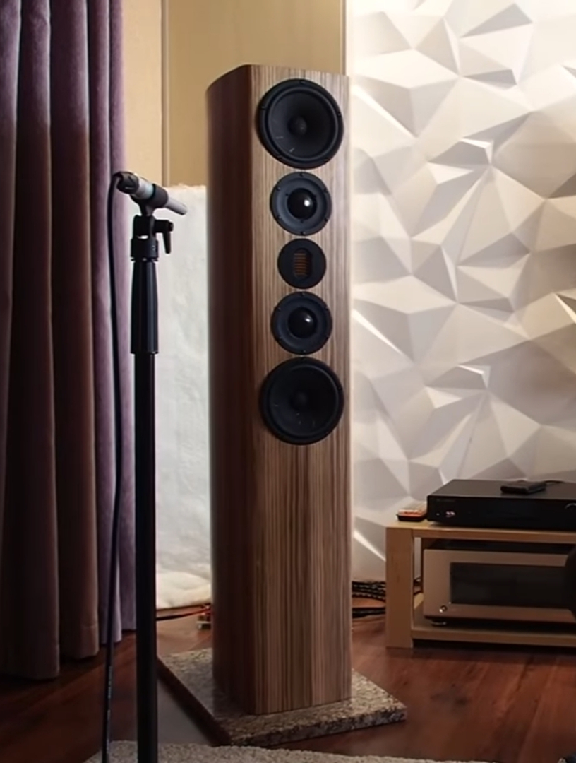

    Товарищи! Прошу поделиться соображениями и опытом.
    Имеются ВЧ Viawave GRT-145W-8, планирую сделать 3-х полоску для комнаты 34 м2 (от точки прослушивания до АС 3,5 м).
    Помогите с выбором СЧ-НЧ соответствующему уровню ВЧ. Пока курс низкий, есть возможность закупиться на финском сайте)
    НЧ - желательно под ЗЯ, ограничений по габаритам как-таковых нет, но хочется всё же максимально компактную АС учитывая форм-фактор.

    Если с двумя, можно сделать общий объём 84 литра или необходимо разделять объемы под каждый НЧ
    Почему 84 литра?
    Если вы будете мерить и сводить по правилам, то надо в отдельных объемах, чтобы корректно померить.
    А готовая АС будет играть одинаково, только стоячие волны в корпусе будут отличаться.

    Почему 84 литра?
    Взял инфу из Вашего проекта, Вы писали чистый объем для динамика 42 литра, я умножил на 2.

    Если Пирлес с низкоомной катушкой, то он становится в 35 нормально. Но 42 тоже сойдет. Лучше где-то посереине.
    В аркаде 8 омные есть в наличии, думаю их приобрести.
    Тогда буду пробовать 38 литров х 2

    Мы про Пирлес 830869 или Сканспик 22W? Пирлесы всегда восьмиомные, Сканспики бывают4 и 8 Ом. Но в Аркаде, вроде, не было ничего из этого.
    А по катушку низкоомную я имел в виду - катушку фильтра. Для актива это не важно.

    Мы про Пирлес 830869.
    Отдельные боксы под каждый НЧ конечно добавит лишних габаритов. Я планировал "столбики" с позиционированием всех динамиков максимально вверх. Делая бокс под каждый НЧ, придется увеличивать глубину, а нижний объем корпуса будет бесполезным, выполнять лишь роль "подставки".
    Вот такую конструкцию:
    В edge бафл посмотрел, вроде ок всё.

    Можно сделать наклонную перегородку внутри. Можно оба динамика снизу, это даже лучше. Можно не делить объем, если вы не собираетесь мерить.
    Георгий, поделитесь соображениями, почему оба динамика снизу лучше?
    Мои соображения - Чем ближе динамики тем шире диаграмма направленности. В схеме WMTMW расстояние от центра нижнего W до центра верхнего M будет не менее 456 мм, что как бы уже надо делить не выше ~ 700 Гц.
    Если делать MTMWW расстояние от центра нижнего W до центра верхнего M будет не менее 681 мм, что ~ 500 Гц. Поправьте пожалуйста, если не верно мыслю.
    Мерить обязательно, как без замеров-то) Хочется сделать максимально "правильно".
