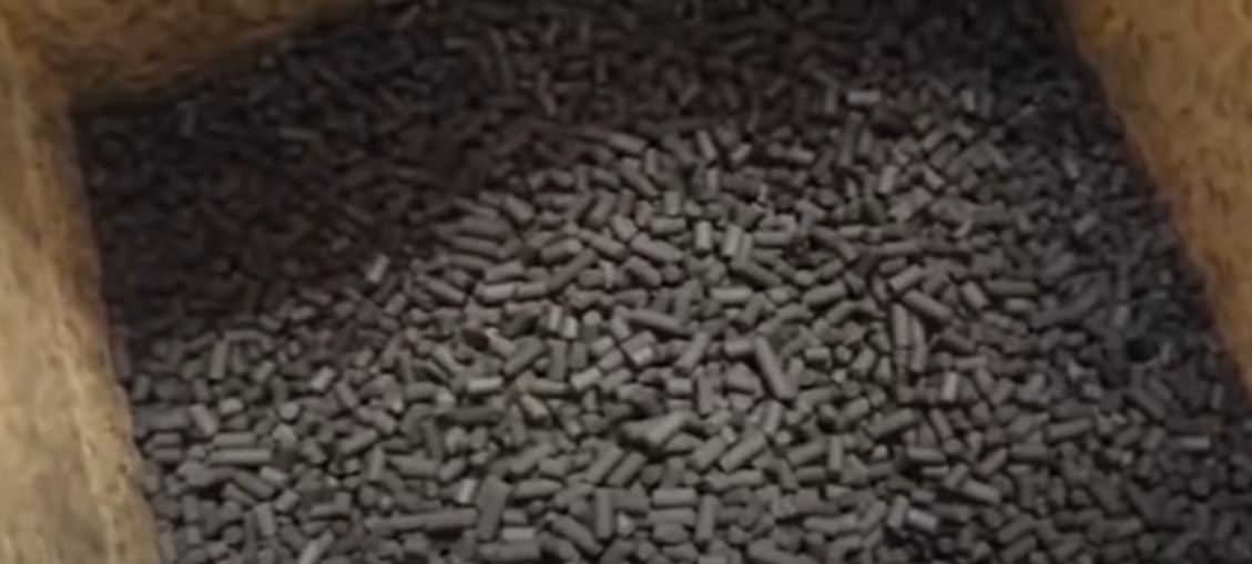

    Наполнитель БАУ-А ГОСТ 6217-74
    Устройство на фото

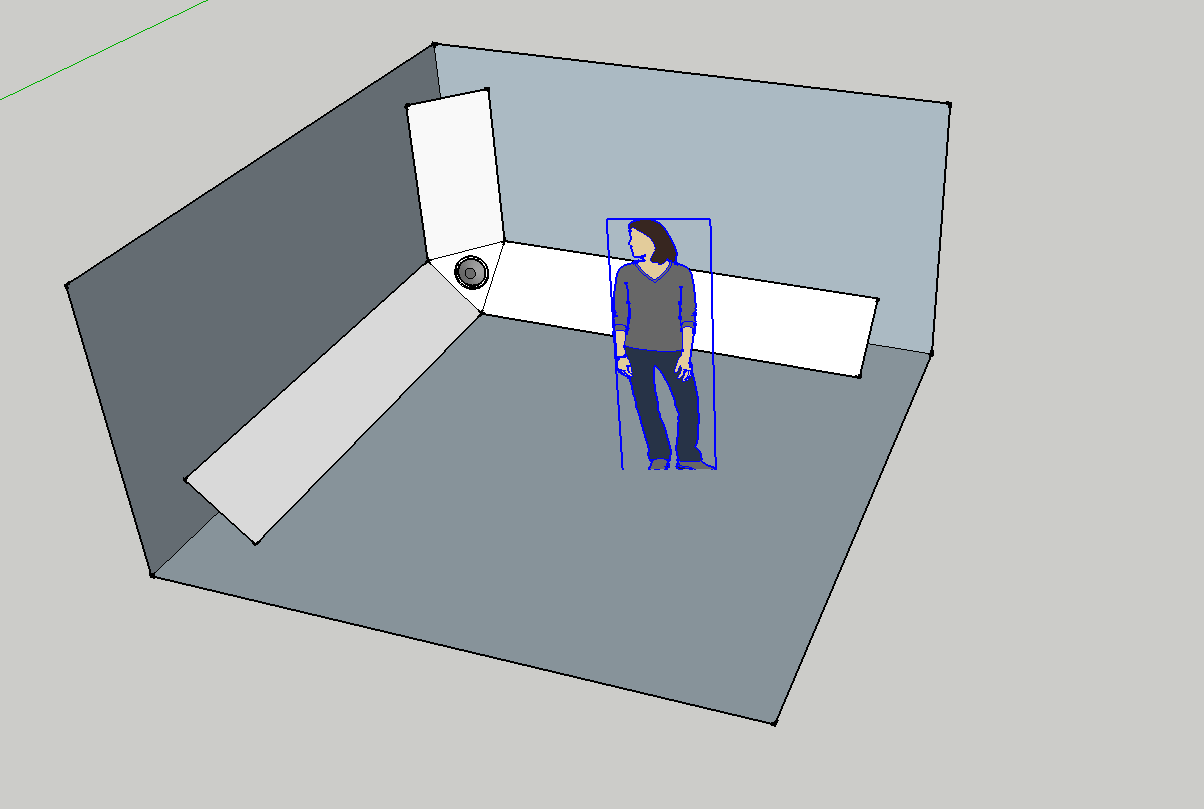

    В дополнение к сообщению
    Даже не поленился нарисовать
    Так ни кто и не реализовал ... или было?)
    пс на эмоциях соседней темы про ПАС ВАС и ОАС, а парада планет не наблюдается, и вот случилось
