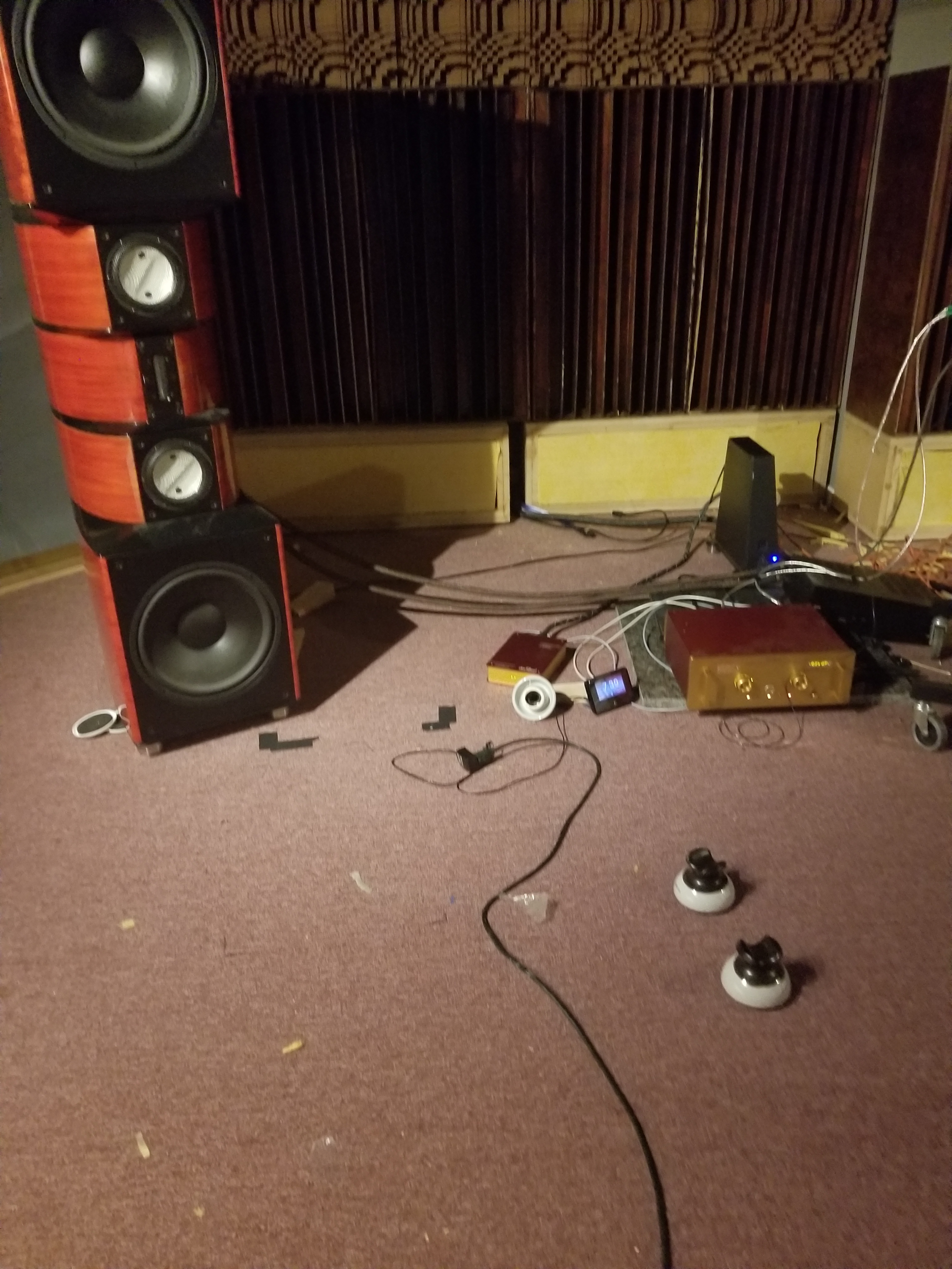

    Наполнитель БАУ-А ГОСТ 6217-74
    Устройство на фото

    Измерения с ним и без него, ...есть ?
    Добрый Аватар для Gudronov
    11,623
    По умолчанию Re: НЧ поглотители для проблемных помещений
    Если скорость звука в нем падает раз в несколько/надцать, потоковое трение присутствует, а отражение минимально, оно работает. Военные технологии. Не забываем о Pi.
    Или оно режектор, со всеми вытекающими.
    Не сло зла.

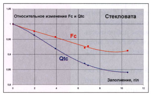

    Так... для справочки тут выложу...

    То есть... уголь далеко не лучший, а просто линейнее остальных...
    11,623
    Линейность показательно разная у синтепона и минваты на первом участке. Видимо, из-за участия шевеленки.
    Трудно ориентироваться по добротностям, развалить-бы на запчасти.

    Это влияние на параметры динамиков в ЗЯ, где используется данный наполнитель. Коэффициенты указывают на сколько нужно умножить добротности и резонансную частоту в пустом ящике.
    Так или иначе, но шестифтористая сера за место воздуха и любого известного наполнителя явно эффективнее)))

    Параметры угля -- это одно. А устройство работает по принципу возбуждения мембраны и последующего поглощения.
    Я понимаю. Просто форма и взаимная конфигурация графиков разные, тут явно "присоединенные" дела работают, с разными материалами по-разному.
    А так да, дефект объема при работоспособном заполнении ощущается сильно. С обоих концов, Fb тоже уходит здорово.
    Вообще, тут модель с дубу ляснуться.
    Эту штуку просто как многофазную систему рассматривать - малость ущербный подход.
    Заполнитель обладает макроструктурой, газ оптекает это сооружение, отсюда потоковое трение.
    С позволения сказать "пространственная решетка" заполнителя подвижна, имеет массу, не особо участвующую в адиабатических делах, зато принимающую участие в чисто механических.
    Факторов столько, что мозг можно поломать. И трактовок множество.

    18,281
    Ну это я так понимаю если все стены засыпать так, а если в комнате поставить два таких шкафчика, будет толк ?
    Я когда в комнате стены кпсокартоном обделывал замерил ачх до и после (под гипсокартоном 10см минеральной ваты) так вот разницы особо нет, только стояки сдвинулись из за того что размеры комнаты чуть убавились. Комната как была проблемной, так и осталась.
