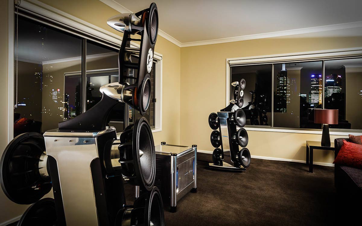

    Раздвинте щиты ближе к углам, будет больше баса за счёт отражения.

    Класс!
    Угу. Там и щита нету...

    Не удивительно, что с такими в высшую касту принимают...
    А объясните плебею, какой тут глубочайший смысл задних динамиков? Они синфазно с передними должны играть, или противофазно?
    Тут несколько причин.
    Увеличить общую площадь диффузоров.
    Дуют в стену, чтобы увеличить отраженку.
    Лучше компактность.
    Лучше компактность.
    Дык, передний ряд динамиков, задней стороной диффузоров тоже неплохо "дует" в стену...
    Мне кажется, что в полученных габаритах, ЗЯ/ФИ выдал бы гораздо более мощный и качественный бас при гораздо меньшем "расходе" динамиков.

    Gudronov, Зато можно продать сразу 12 динамиков вместо 2х.
