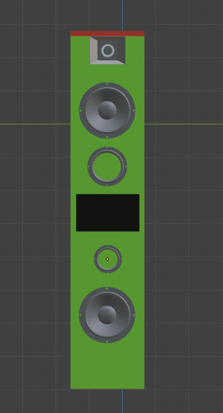

    Добрый день, друзья!
    Хочу сделать себе колонки. Пока что занимаюсь проектированием. Возник вопрос: как расположить СЧ и ВЧ динамики относительно друг друга. Есть несколько вариантов. Фотки прилагаются. Прошу вашей консультации. Пространство внутри колонки ограничено лабиринтом Рогожина (вариант), поэтому НЧ двигать уже не предполагается. Буду очень признателен за советы. Нажмите на изображение для увеличения.

    Это у вас твиттер в самом верху, а НЧ разделяет ВЧ и СЧ динамики? Воспользуйтесь программой XDir, вводные предполагаемые расстояния между ВЧ и СЧ на частотах их совместной работы, увидите почему это плохой вариант.
    А также программой Edge для подбора места на лицевой панели

    ***Но мой взгляд, то что вы "зафиксировали" и не собираетесь больше изменять, а это НЧ излучатели и выход лабиринта, как раз и есть НЕПРАВИЛЬНО! Так не делают. С какой целью выход лабиринта по центру? С какой целью НЧ расположены именно так? Мне кажется вы сами себе наступили на хвост.

    ***Я уж не знаю как вы собираетесь фильтровать все это, но получается так что следующий частотный излучатель после басовиков никак не получается расположить симметрично относительно больших НЧ. А раз не симметрично, то и кроссовер в итоге не "симметричный" и все остальное "каша, мед, гавно и пчелы". Ну ХЗ! Уж извините.

    Возможно, Вы правы. Но это компромисс. Хотел сэкономить место. Иначе колонка получается слишком большая. Если делать один лабиринт для двух НЧ, то Hornresp предлагает достаточно объемный тоннель. Я рассчитал на каждый НЧ отдельный лабиринт, и оба открытых конца вывел вместе в середине. Больше того, я соединил их вместе. Возможно это ошибка. Скажите, я тогда исправлю. Размер получается 106х45х22 см.
    Если один из лабиринтов развернуть, то размер станет 112. В общем то не критично. Тогда выходы можно сделать: или один вверху, а другой внизу. Или один в середине, а другой вверху. Здесь у меня не хватает знаний и опыта для принятия решения. Вот к вам и обратился.

    Все СЧ и пищалки должны быть как можно ближе. Ради этого часто вырезают кусок фланца у твиттера, как яблоко надкусанное.
    Все остальное ведет к звуку как у дешевого музыкального центра

    СЧ в отдельном корпусе сверху к "твиттеру", второй ВЧ будет лишним.
