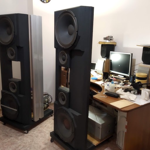

    Баса хоть отбавляй. В процессе экспериментов было обнаружено одно интересное обстоятельство, отдача по низу выше если НЧ головки разнесены на края щита и нижний край щита приподнят над основанием т.е. щит не упирается жестко в пол.
    У меня точно так же сделано, щит закреплен на платформе, высота платформы 60мм (набран бутерброд фанера + пробка). Платформа на колесах, в итоге щиты от пола на расстоянии 11см приподняты.Нажмите на изображение для увеличения.
    Какие у вас НЧ динамики, они ведь разные?

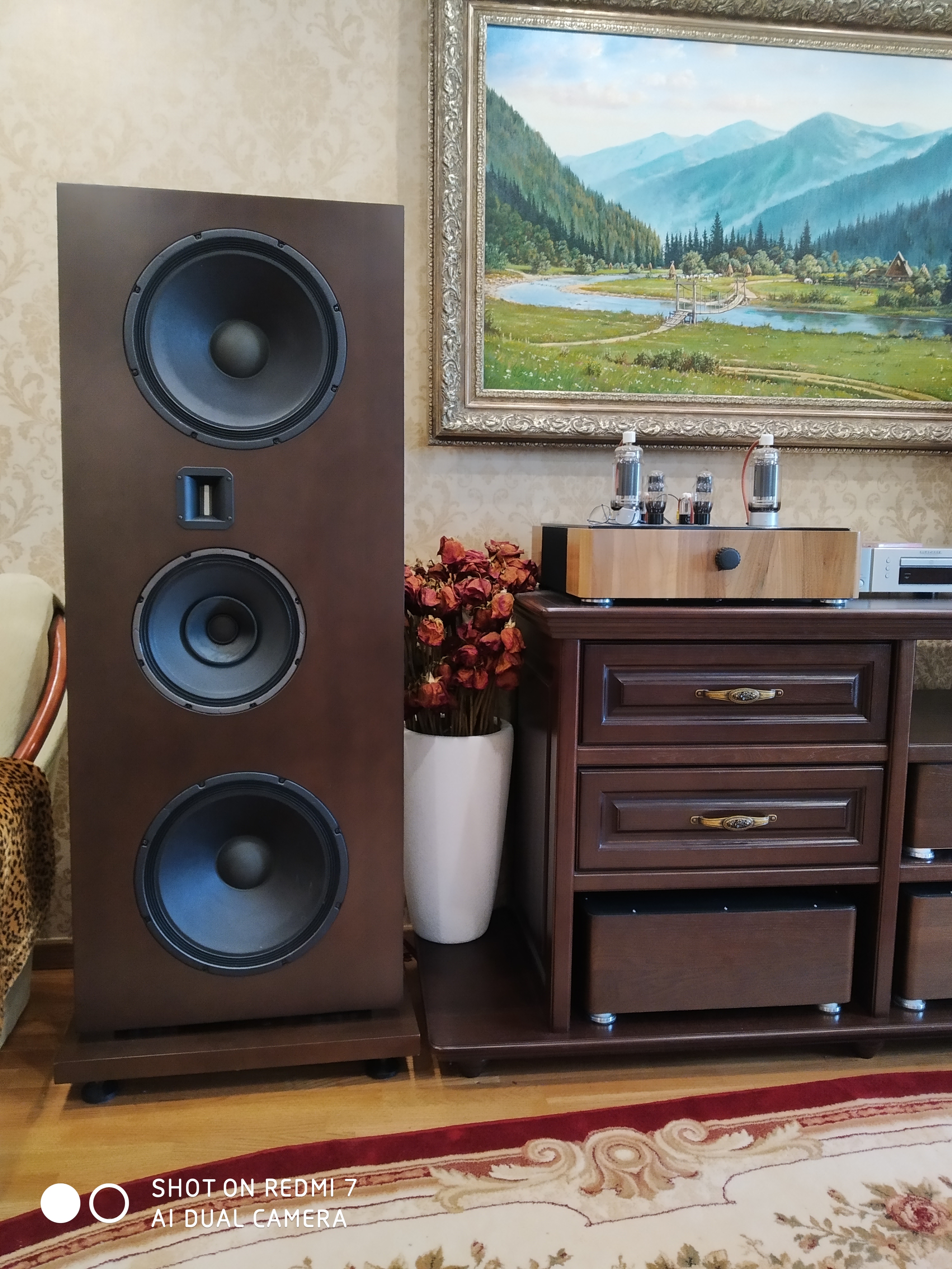

    По умолчанию Re: ПАС, ОЯ, ЩИТ — некоторые обобщения
    С уважением hydr.
    Цитата Сообщение от Виктор Я Посмотреть сообщение
    они ведь разные?
    Да, разные, вверху jbl ОЕМ-ный, внизу Precision Devices PD.158, все на феррите. Динамики временные стоят (т.к. короткоходовые) в планах заменить на PD на неодиме.
    как ступеньки подбирал?
    По микрофону задержки в Arta смотрел, для точки прослушивания на 2...2,5 метра, хотя это все примерно выставлено.

    Просто как-то "мало"
    С уважением hydr.
    Бас, Альфы? а ширик какой?
    Бета 12lta.
    С уважением hydr.
    Бета 12lta.
    С уважением hydr.
    Спасибо!
    А как лучше соединить четыре Альфы15, сначала последовательно, а затем впараллель?
    Андрей Константинович
  12. #51
    21.11.2012
    2,002
    Спасибо!
    Мне трудно сказать, навскидку наверное так.
    У меня Альфы в параллель и через дроссель, Бета на прямую, т.е. по низу работают три динамика в параллель, посему не каждый усилитель потянет.
    С уважением hydr.
    В смысле мало? Там СЧ-ВЧ звено в том прямоугольном проеме в центре щита и крепится-висит на цепочках-растяжках-резинках, можно его туда-сюда немного смещать.
    Просто по фото так кажется, на самом деле мидбас там даже слегка "выдвинут вперед" по сравнению с ВЧ динамиком.

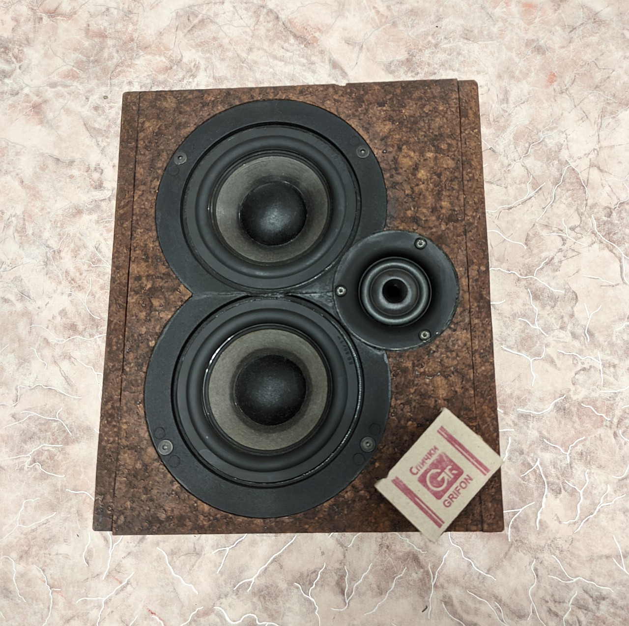

    Фото СЧ-ВЧ звенаНажмите на изображение для увеличения.
    А НЧ, возможно недотягивают, но и так "телефонная трубка" получается
    Поскольку это полный актив по всем 4-м полосам, с ЭАОС на НЧ и мидбасе, то проек пока "заморожен" ... по банальной причине - в ентой новостройке у соседей малые детки и слышимость "караул" . Вот детки подрастут годика через 3-4 вернусь и к этому проекту
