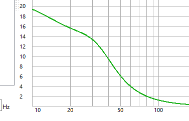

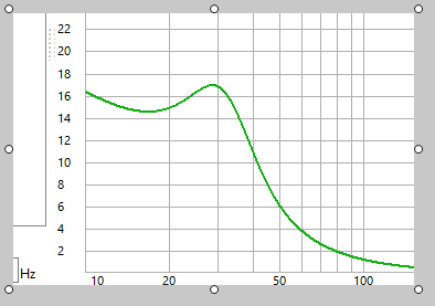

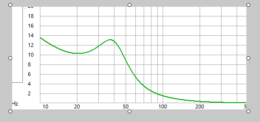

    Вот их симуляции

    Ни один не подходит в ваши 60литров.
    SS требует объем около 33л, Seas под 100л, Morel по литрам подойдет, а по сути нет.
    Женить ваш имеющийся SS мидренж с линейным ходом 3мм придется от 250Гц, и с тяжелей басовой головкой типа Morel будет практически нереально.
    В проекте SB Acoustics Sasandu в качестве баса используются два легких 7.5" Satori MW19P-8, объем там около 50 литров. Стык с мидренжем SB Satori MR16P-4 (линейный ход такой же как у вашего Ревелятора) там в 480 Гц, что многовато, но MW19 и MR16 динамики легкие и однородные по природе, более-менее спелись, но есть что улучшить.
    В 60литров войдут парой новые SB Satori Textreme MW19TX-8.
    Но визуал у колонки с Revelator + Textreme будет так себе. Оно, возможно, поженится, но глаз радовать не будет.
    По хорошему, нужно идти с нуля, выбирать головки, которые и визуально и по параметрам между собой споются, предварительно отсортировав их по желаемому объему корпуса, потом вживую померить TS, пересчитать объемы, расчитывать корпус, построить макет корпуса, потом мерить в корпусе, потом строить кроссовер, потом померить-послушать и вернуться к другим объемам корпусов в макетах, потом поменять какие-тоголовки, 100 раз переделать кроссовер с последующей прослушкой, и, наконец, заказывать корпуса на чистовую. Если это не основная деятельность, то работа, семья, отдых не дадут вам тратить бролее 2х часов в день. Кинуться "нахрапом" и работать по 12 часов в день над проектом тоже не выйдет, часть работ это прослушка, тут вам мозг более 2хчасов не даст работать, перестанете понимать что лучше звучит, что хуже. Проект 3-полоски с замахом на Хай-Энд требует от 500 человеко-часов, при том, что часть работ делается на оутсоурсинге (например чертежи в CAD, распил на CNC, склейка корпуса, качественная покраска)
    Процесс займет у вас от полугода и до бесконечности.
    Если цель и сам процесс и еще и результат нужен, то начинайте с нуля, ибо то, что у вас есть это мешает правильному началу. На быстрое завершение не надейтесь.
    Если цель звук лучше, чем у B&W Diamond, то лучше обратиться к профессионалам и сделате проект за деньги, сравнив итог с вашими Бивнями.
    P.S. А Вам действительно нравится звук B&W Diamond?

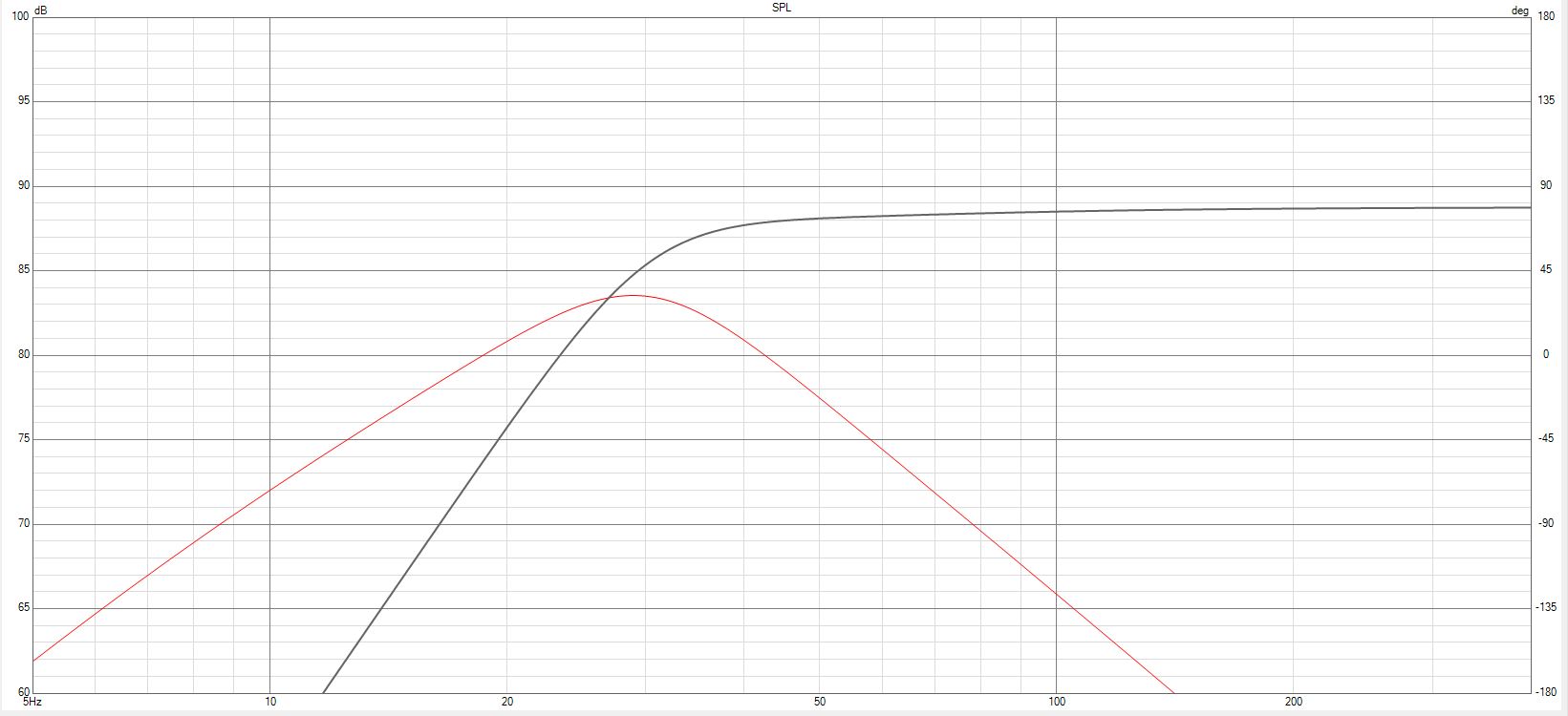

    33л это для ЗЯ. Вот его симуляция в 60л ФИ
Название:	Scan-Speak Revelator 28W-8878T01.JPG
    рекомендации производителя для ФИ 57л
Название:	Scan-Speak Revelator 28W-8878T01recomend.JPG
    Да нет. Неверно.
    28W/4878T01 -- эта голова?
    Примерно 30 литров с настройкой на 36. Но! при этом труба будет полметра. Нельзя же её поставить 5см диаметром. Что, ЧВ пилить? Тогда грязного объема можно и побольше набрать.

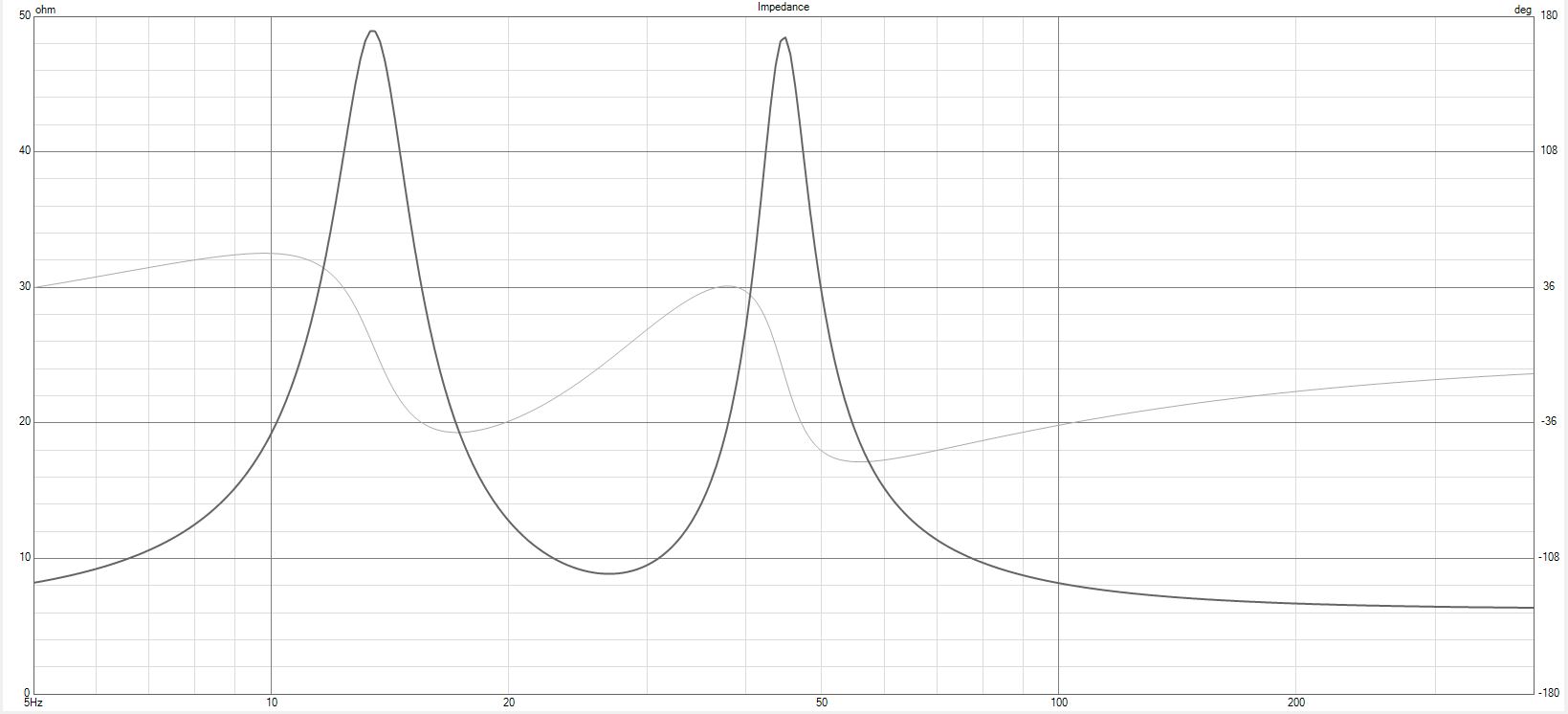

    Scan-Speak Revelator 28W/8878T01
    порт криволинейный с двух сторон d1-5 см d2 - 10см длина-10 см. fb-27Hz f3-30.8 Hz
    вот его импеданс
Название:	Scan-Speak Revelator 28W-8878T01imp.JPG
    по моему все красиво

    13,702
    По умолчанию Re: Создание High End акустики или высокий конец в домашних условиях.
    50л.
    И где тут хайэнд? Максимум кинотеатр.
    Проблемы на что намотать трубу остаются.
