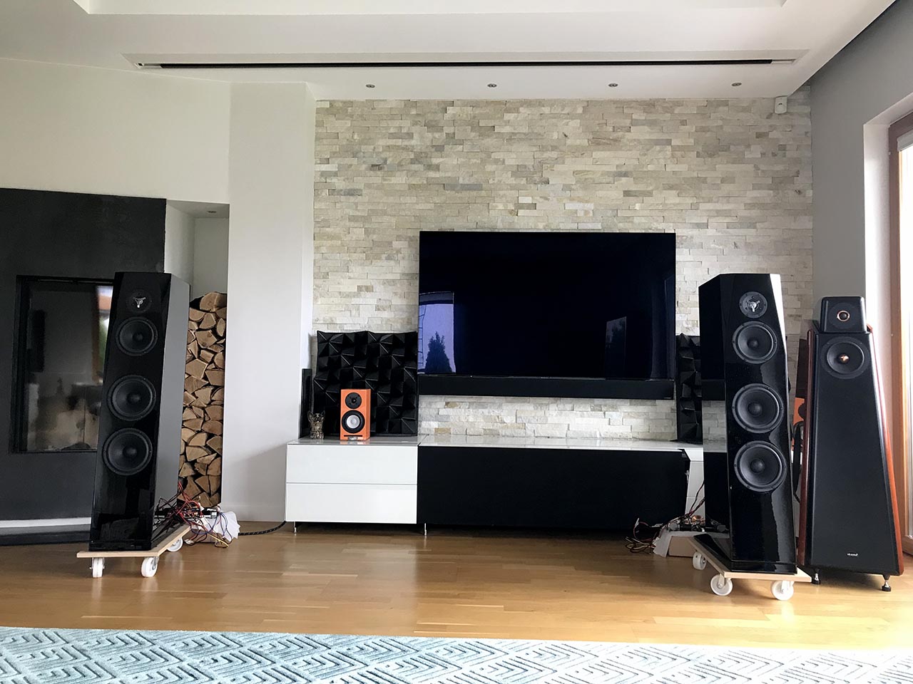

    Если качественно, то полочники проще построить. Если замах на 3-полоску и ранее не было опыта в постройке 10ки хорошо звучащих 2-полосок, то процесс получения хорошего звука может растянутся на годы.
    Если эстетика, то это как правило компромисс. Фактор жены как правило говорит "хочу чтобы были маленькие, а лучше невидимые колонки".
    Из свежих красивых и прилично звучащих проектов - новый кит от SB Acoustics Sasandu на динамиках Satori.
    И выглядит хорошо и неплохо поет со стандартным заводским кроссовером. Сборка стандартного кита - порезать синтепон, вклеить, закрутить 96 винтов, надеть 16 клемм и припаять 4 провода к терминалам. За 1 день все будет готово.
    Кроссовер там сделан более-менее прилично, со стандартным кроссовером можно долго жить и радоваться, что звук у колонок поинтереснее, чем у многих магазинных за 20.000€ (B&W 800 Diamond, Focal Sopra 3 и т.д).
    И потенциал для улучшения тоже имеется. На мой слух - многовато баса, можно было бы "чуть посуше", но это мои предпочтения, я наверное разбалован сравнениями с ультрахай-эндом.
    Корпуса там довольно сложной формы, в повторении не совсем простые. Заводские корпуса не дешевые, но сделаны очень качественно, лак отличный, цвета разные имеются:
    Если нужна эстетика, то придется заказывать изготовление за деньги, не факт, что в таком качестве виде выйдет дешевле заводских.
