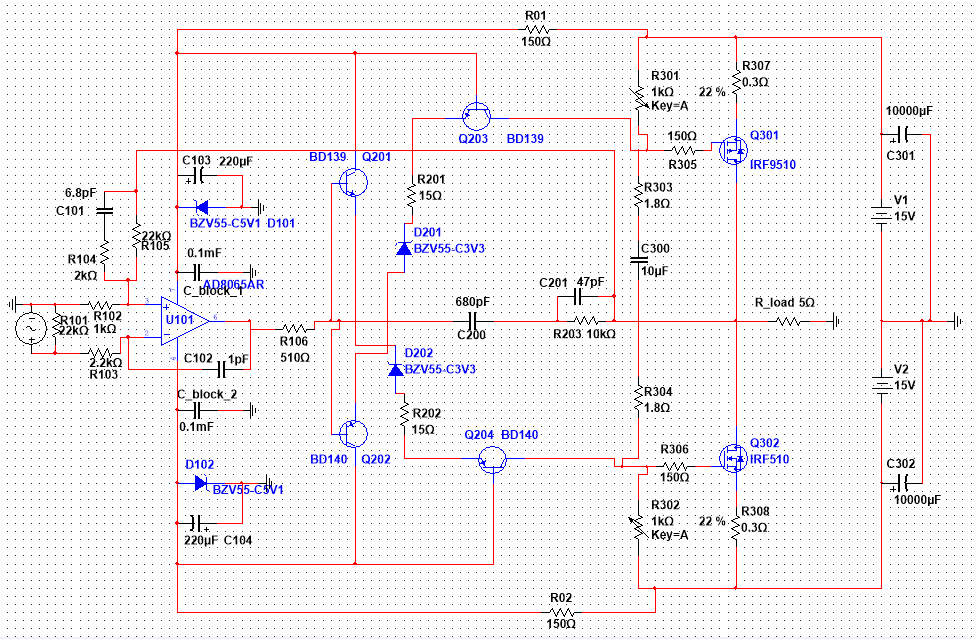

    Как и планировалось , свою фантазию проверяю в "железе".
    Сделан макет по схеме :
Название:	ВК - YES..png
    Интересно было посмотреть , что получается от совместной работы классического ПП и корректора НИ Брагина
    ( это не приоритет , а чтобы было понятнее о чем идет речь ) .
    Транзистры особо не подбирались. Рабочая полоса частот существенно меньше чем у отдельного ПП .
    Это хорошо заметно на фото меандра 50 кГц .
    Ну а все остальное хорошо отображено на "веселых" картинках :

    Внесу ясность на счет используемого в экспериментах УНа .
    На сделанных Mazila платах для телефонного усилителя YES-3-1mini2 собран этот УН с добавлением BD139/140 и напряжением питания +/-35V . На выходе последовательно стоит резистор 100 Ом , так что Rвых около 100 Ом .

    платы.zip
    Схема
    Точно уже не помню, но нужно проверить, там была цапочка, перевернуть зенер или что-то такое.
    Я в итоге сделал и так, и переделал под мощные полевики, плюс убрал перемычки.
    Платы под СМД.
    R01 и R02 дорогие 0,5Вт СМД крупные, можно набрать параллельно. Можно выводные на крайний случай.

    По умолчанию Re: YES - эксперименты
    Цитата Сообщение от nemoli Посмотреть сообщение
    От души благодарю! Буду пробовать.
    При перекосе тока покоя в обоих плечах и при неправильном токе покоя может показаться, что усилитель не работает, есть 1 область в токе покоя, когда композит работает и искажения минимальны. Иначе могут греться предвыходные каскады.
