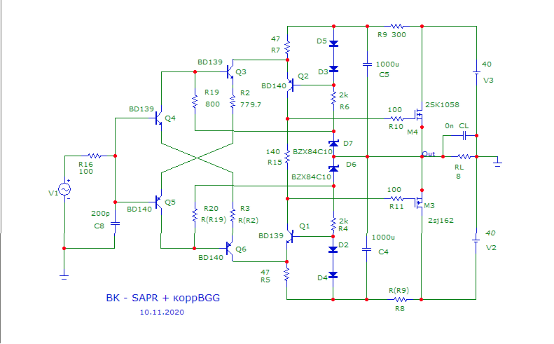

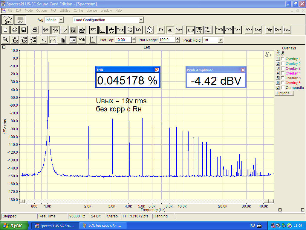

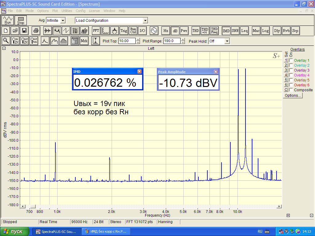

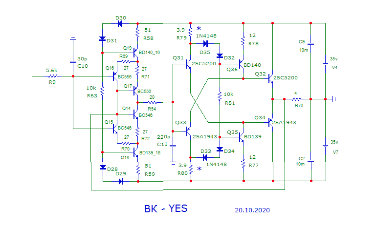

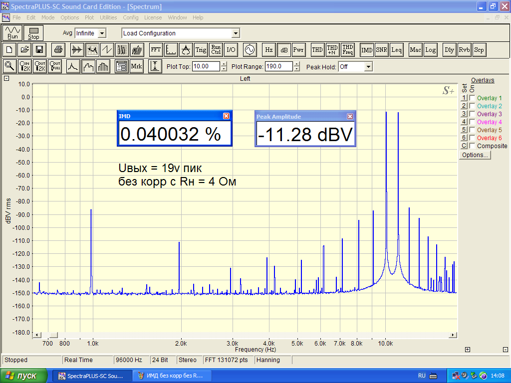

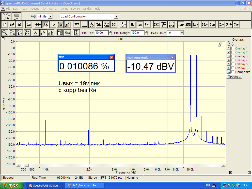

    Как и планировалось , свою фантазию проверяю в "железе".
    Сделан макет по схеме :
Название:	ВК - YES..png

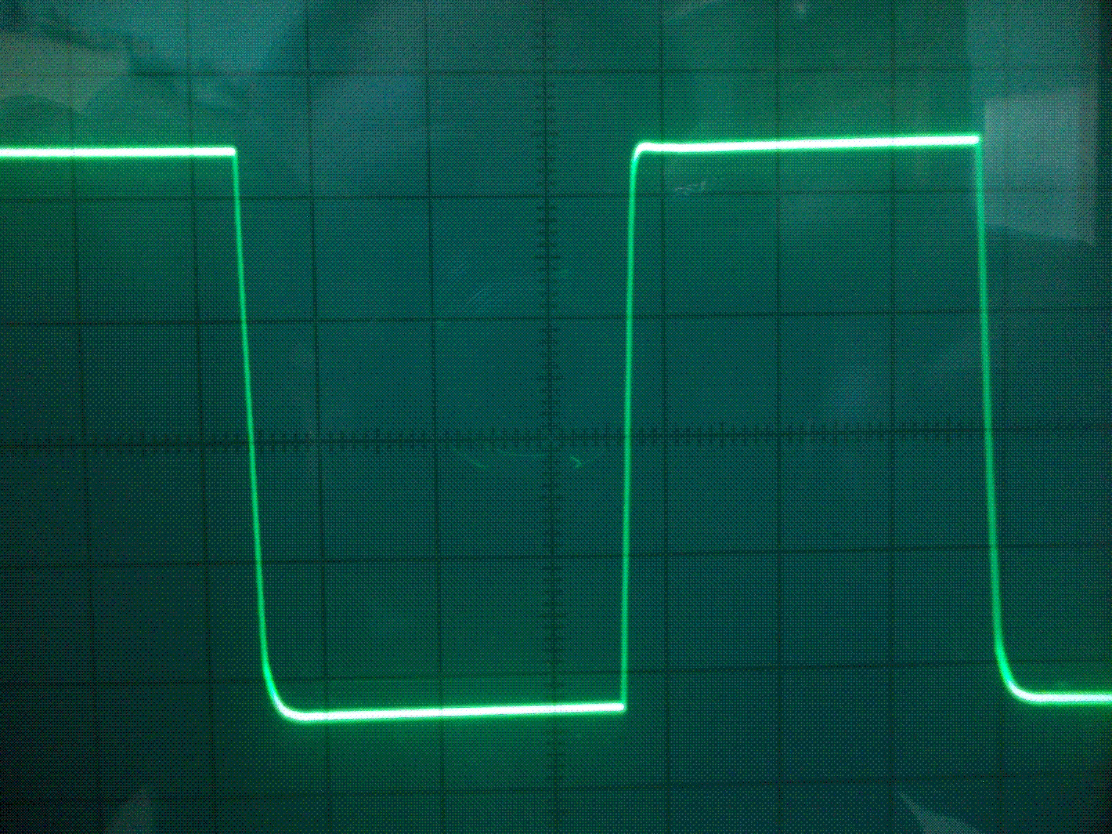

    Интересно было посмотреть , что получается от совместной работы классического ПП и корректора НИ Брагина
    ( это не приоритет , а чтобы было понятнее о чем идет речь ) .
    Транзистры особо не подбирались. Рабочая полоса частот существенно меньше чем у отдельного ПП .
    Это хорошо заметно на фото меандра 50 кГц .

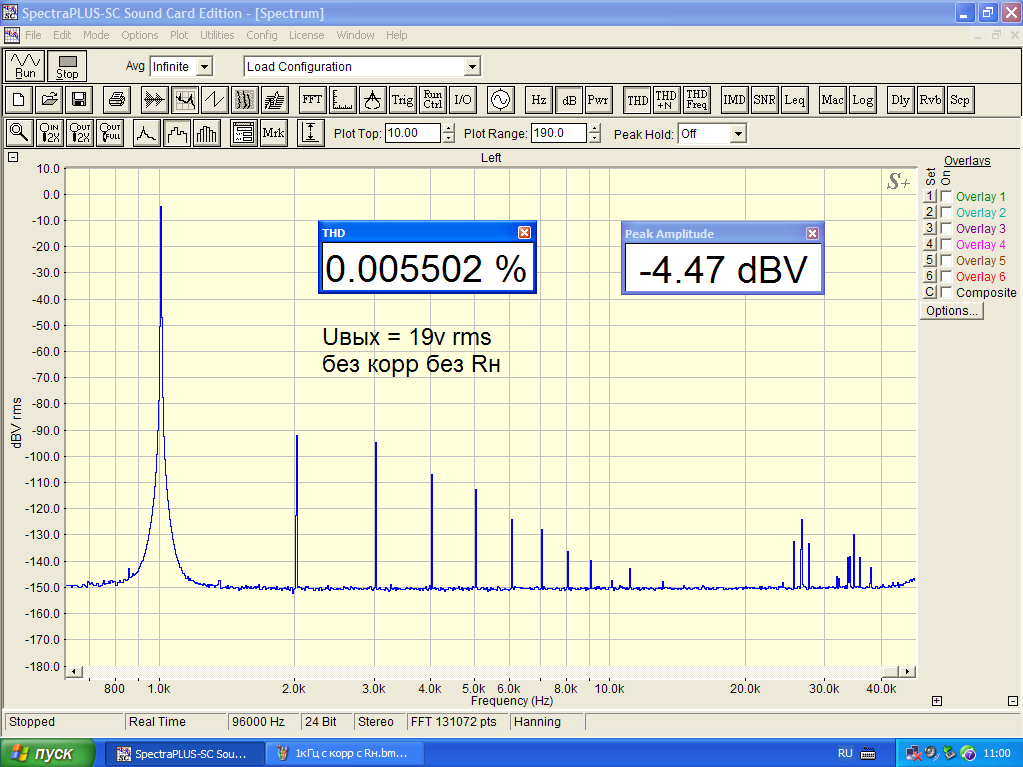

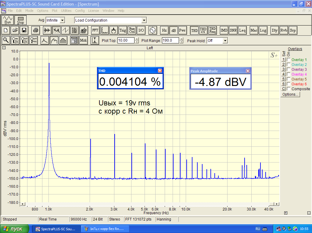

    Ну а все остальное хорошо отображено на "веселых" картинках :
Название:	1-1кГц без корр бе&#1079.png

Название:	4-1кГц с корр с Rн.png
Название:	5-ИМД без корр без.PNG
Название:	6-ИМД без корр с Rн.PNG
Название:	7-ИМД с корр без Rн.PNG

    Завсегдатай Аватар для fakel
    30.11.2007
    11,267
    По умолчанию Re: YES - эксперименты
    Q35 Q36 - проводимость не перепутана?
    R79 R80 - кОм
    R10 заменить на ИТ лучше
    А, понял. от Петрова что-ли защита?
    При перекрестном соединении эмиттеров первого с коллекторами второго каскада по постоянке ПОС получается
    А если перекрестить еще и коллекторы Q35 Q36 и добавить батарейку, то получится первый ЭП по схеме Шиклаи
    Аватар для Геннадий3
    04.11.2009
    76
    2,475
    R79 R80 - кОм
    Да , Q35,Q36 -исправлю , спасибо .
    R79 R80 - 3.9 Ом .

    R79 R80 - 3.9 Ом .
    Ну тогда ПОС не глубока - но все равно есть!
    Последний раз редактировалось fakel; 10.11.2020 в 15:43.
    04.11.2009
    76
    2,475
    Да , вроде параметры не портит и позволяет получить максимум на выходе.

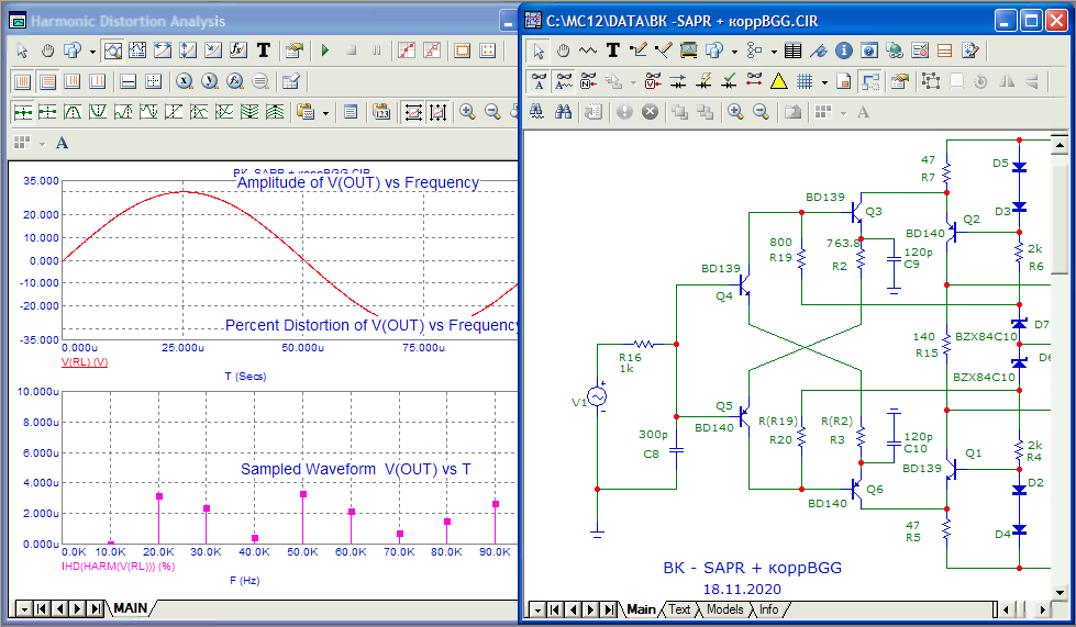

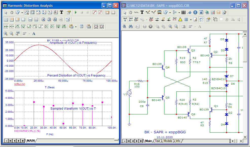

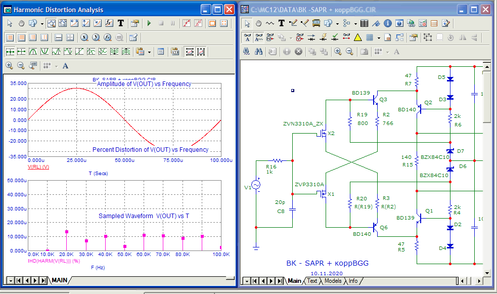

    В симуляторе получилась схема ВК-повторитель из идей SAPRа :
    К популярному ВК добавил корректор НИ Брагина ( думаю теперь есть основания так его называть или , теперь уж точно , мост Брагина ) .
    В симуляторе все красиво . Интересно , как это все будет выглядеть в железе . В ближайшее время проверю .

    По транзисторам схема не оптимизировалась , просто проверяется работоспособность .

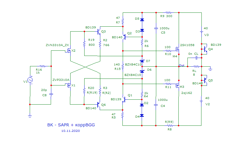

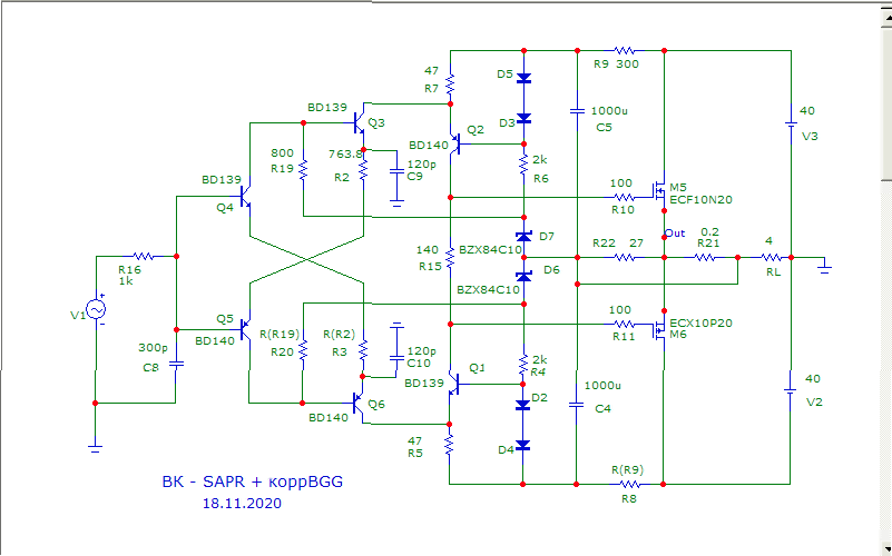

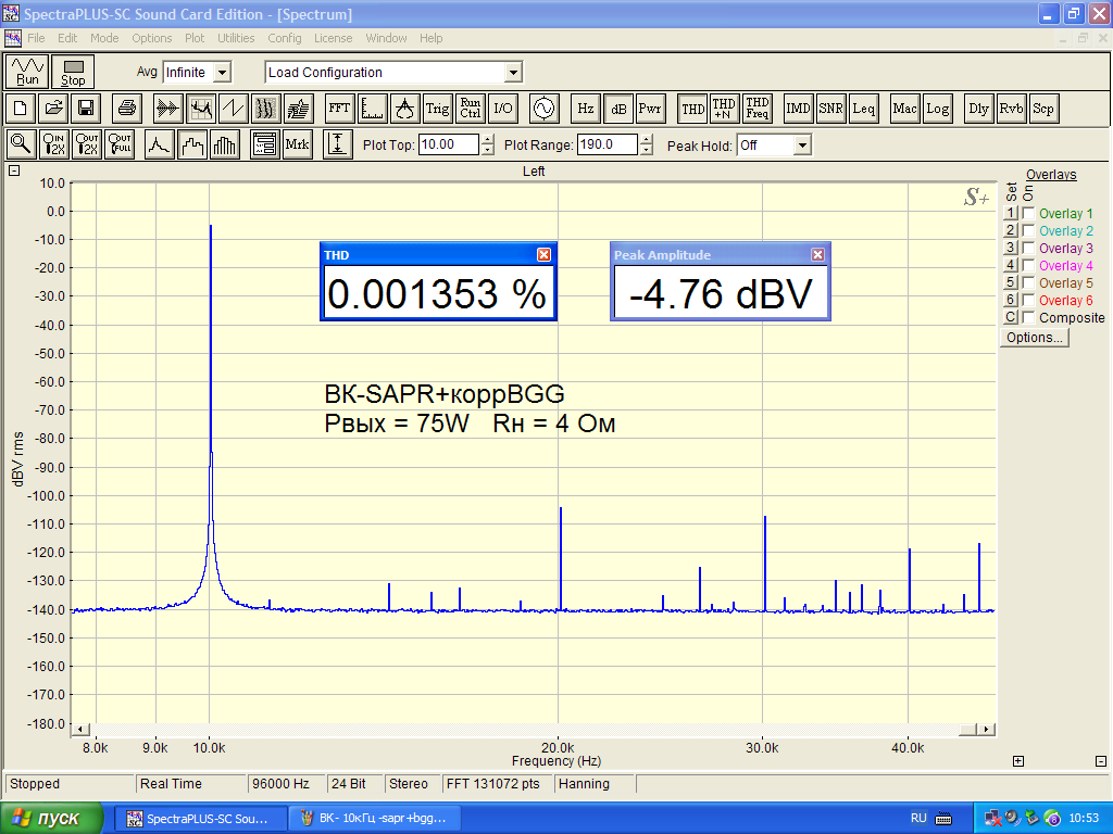

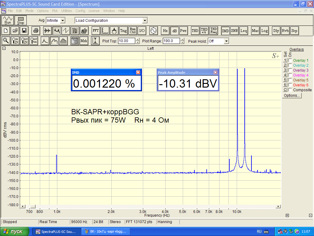

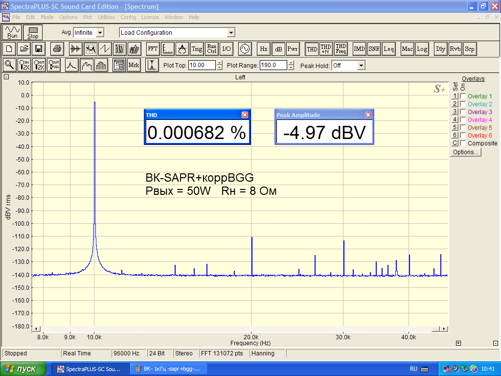

    Эксперименты продолжаются .
    Схема в симуляторе показывает :

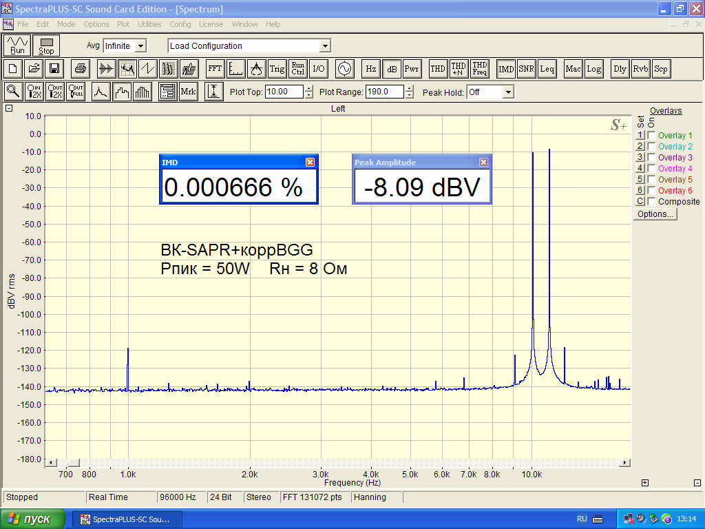

    Точно по этой схеме сделан макет . Введена возможность компенсации сопротивления проводов АС или делать по желанию нужное отрицательное выходное сопротивление ВК .

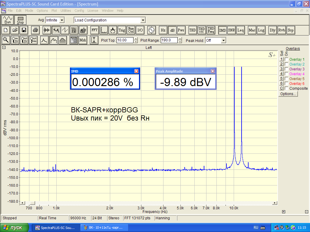

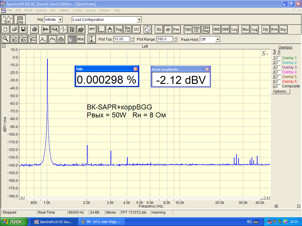

    Результаты измерений этого макета имеются на "веселых" картинках :
Название:	ВК- 1кГц -sapr+bgg-8ом..PNG
Название:	ВК- 1кГц -sapr+bgg-4ом..PNG
Название:	ВК- 10кГц -sapr+bgg-8ом..PNG
Название:	ВК- 10кГц -sapr+bgg-4ом..PNG
Название:	ВК- 10+11кГц -sapr+bgg-без Rн..PNG
Название:	ВК- 10+11кГц -sapr+bgg-8ом..PNG
Название:	ВК- 10+11кГц -sapr+bgg-4ом..PNG
    Для получения на выходе около 100 Вт на 4 Ома необходимо ставить не менее
    2-х пар латеральных ПТ . Это дополнительно снизит Кг .
    Мост балансируется синхронным изменением R2 и R3 .
    Последний раз редактировалось Геннадий3; 18.11.2020 в 22:54.

    2,539
    Геннадий3, какой используется УН, его искажения? А так же, выходное сопротивление УН? R16 - оно, или ФНЧ ВК?
    Ого!
    04.11.2009
    76
    2,475
    УН имеет искажения около 0,0002 и выходное сопротивление около 100 Ом .

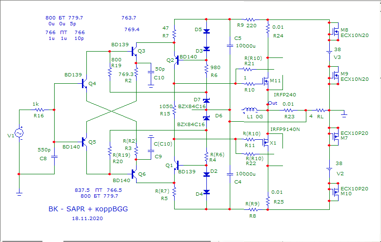

    Посмотрю в железе что получится с IRFP :
Название:	ВК - IRFP.png
Название:	Кг - IRFP.png

    тема вроде бы начиналась с биполярного выхлопа - нельзя ли к нему вернуться?
    их хотя бы можно купить оригинальные и за немного денег.
    если в входных цепях ОУ не будет совсем, то было бы привлекательно моделировать выхлоп в ТО-220.

    Можно , но позже . Сначала надо посмотреть что выходит с ПТ , а далее можно и вернуться .
    Геннадий3, а какой уровень сигнала подавался на вход этой схемы при измерениях? Я правильно понимаю, УН охвачен своей локальной ОС, а общей ООС, охватывающей УН+ВК, нет? Тоесть похоже на YES-5?
    Александр.
    04.11.2009
    76
    2,475
    Эксперименты идут с ВК-повторителями . На картинках указан уровень выходного сигнала . Для работы с макетами сделан отдельный блок УН , имеющий тестовые сигналы на уровне 0,0001-0,0003 при 20 V rms .
