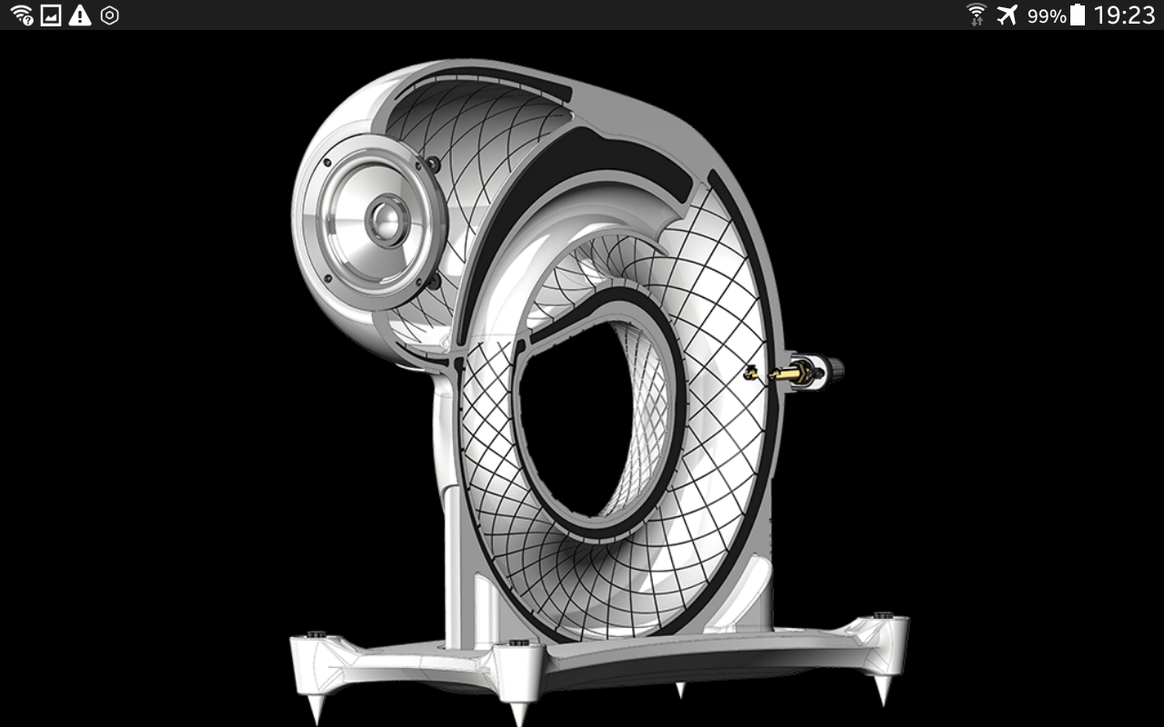

    Сотворить такой бублик не стоит и пробывать
    ---------- Сообщение добавлено 17:24 ---------- Предыдущее сообщение было 17:22 ----------
    Монтана.. это не те, которые амеры дружески обзывают kick ass?

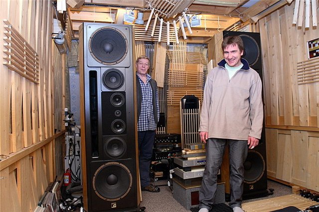

    Эти...

    Раз пять эти Наутилусы я слушал в разных системах. Все пять раз звук - полная фигня. Последний раз это было в Крокусе. Моё мнение- дизайн на большого любителя, звук - на очень большого любителя.
    ТС давит на то, что у него другая улитка, математически идеальная, значит и звук якобы будет идеальным.
    Пока у ТС имеется только нарисованная 3D картинка, к акустическому моделированию не имеющая никакого отношения. Надеюсь, на этом все и закончится .
