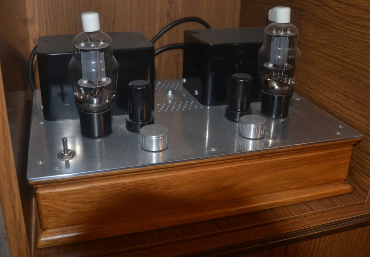

    По умолчанию Re: 6П7С - триодное/тетродное включение + Ультралинейный режим в одном флаконе. Кто делал?
    Пентод ,или триод это не есть двухуровневая логика,всё зависит от конкретной реализации,это как лыжи и коньки,что лучше скользит??
    У меня сейчас покемон SE г807 Нажмите на изображение для увеличения.
ID:	295530 (схему выше выложил),он более мощный и громкий,чем 300в ,2а3,6п3с_триод,6п31с_триод и на мой ух звучит лучше всех перечисленных.Правда опыт не велик,из 300в и 2а3 одинокие совтек,так же макетил на вскидку на 6п3с,6п7с,6п14/15/43/18п,6п4с,6п31с,ел34,ел84,ес360,гу29,гу19,гу50,6с41с,6с33с.
    Сделал для себя вывод,выходной транс это 90% качества звука,лампа альтернативна лишь до мидбаса,ниже только мощный "камень"
    (если конечно нада качества звука!),если кто слушает негромко,то делать на 2а3,любителям децибел подойдёт "королева",или 6с33с
    и менее энергоёмкие "двойняшки"6п7с и г807 в пентодном включении,при сливе через железяку сечением не менее 16кв.см коэфициент тр. 30,секций эдак 4..5,с питателем 400..420 в.
    Хочется попробовать 6п36с,пылится десяток Ульяны 1973г/в,как они в пентоде???

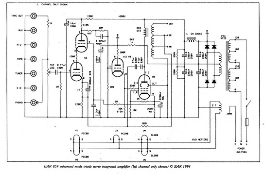

    Что-нибудь типа EAR859. Нажмите на изображение для увеличения.

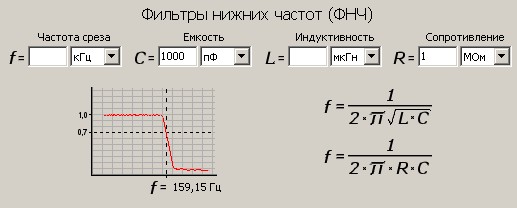

    Это коррекция Нажмите на изображение для увеличения.
    У Вас экранная сетка Г-807 так же как на этой схеме - через 10к без блокировочного конденсатора?
    Еще учитывай выходное сопротивление предыдущего каскада.
    По второй сетке линейно, конечно, получается, но выходное сопротивление...
    Я на упр сетку небольшой плюс подаю от кренки Кренка от накала питается. Тогда на экр сетку всего ничего (30-40В) надо и по току она не кушает почти. Катод, понятно, жестко к земле прибит.
