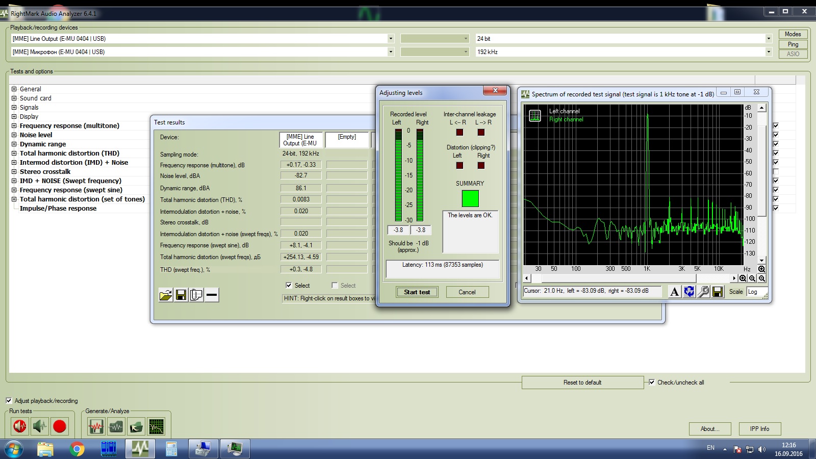

    Кааааапееееец..... В общем эпический чайник, насоздавал себе проблем на ровном месте. Хорошо на паяльнике подсказали - сделал адову земляную петлю от выхода свуковой карты до уся, дальше на нагрузку и с нагрузки на на вход ЗК. Чую это просто настолько элементарное и детское что сижу и смеюсь как дурак)))). В общем как петлю разорвал, получил Кг=0.011% на 4.4Ом с 30В амплитуды, что хотел, давно похоже получил, и только полные штаны проблем от своей неопытности, ну блин жеж((((((((
    Вот скрин измерений, приподнял вольтажа 32В на 4.4Ома. Кг меньше 0.01%, это при том, что сигнал я снимаю с выхода на наушники от E-MU 0404 USB, там у него собственный Кг не показывал меньше 0.005%.. Жесть. А спектр? 3-я гармоника умерла так же как и в симуляторе... Нажрусь сегодня...
    ---------- Сообщение добавлено 15:58 ---------- Предыдущее сообщение было 12:08 ----------
    Бугаг, и с возбудом разобрался.... Это никакой не возбуд, а частота дискретизации звуковой карты, с разных карт разное выходит, а на DACе воочию увидел что это от ЗК, выдернул тупо из ЮСБ порта - и нет возбуда... Капец блин, день открытий чудных....

    Цитата Сообщение от WaRLoC Посмотреть сообщение
    Бугаг, и с возбудом разобрался.... Это никакой не возбуд, а частота дискретизации звуковой карты, с разных карт разное выходит.
    А входной фильтр есть? Может быть разное потому что разные наводки собирают, частота дискретизации здесь вряд ли как-то задействована
    04.03.2015
    Великие Луки
    По умолчанию Re: Оцените схему А + G класс для дома.
    Может и так. Хз, что это, но идет с ЗК, 3 карты, три разных вида звона. Выдернул юсб дак из порта, стало ровно. Дискретизация это или что, хз. На е-му был самый маленький уровень, встроенка и китайский дак звенели будьте нате. Специально менял частоту работы иипа... никакой связи... ну не наводка это
    И да, фильтра нет(. Теперь понимаю что нужен...
