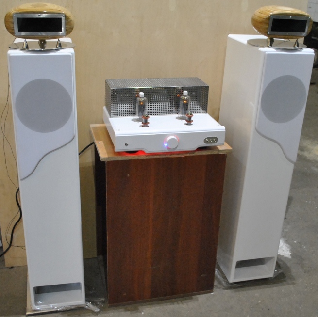

    12.06.2012
    Самара
    70
    По умолчанию Re: Малыши Seas Curv
    Вот покрашено акриловой автоэмалью Vika, супербелая. Прекрасно полируется. Нажмите на изображение для увеличения.
