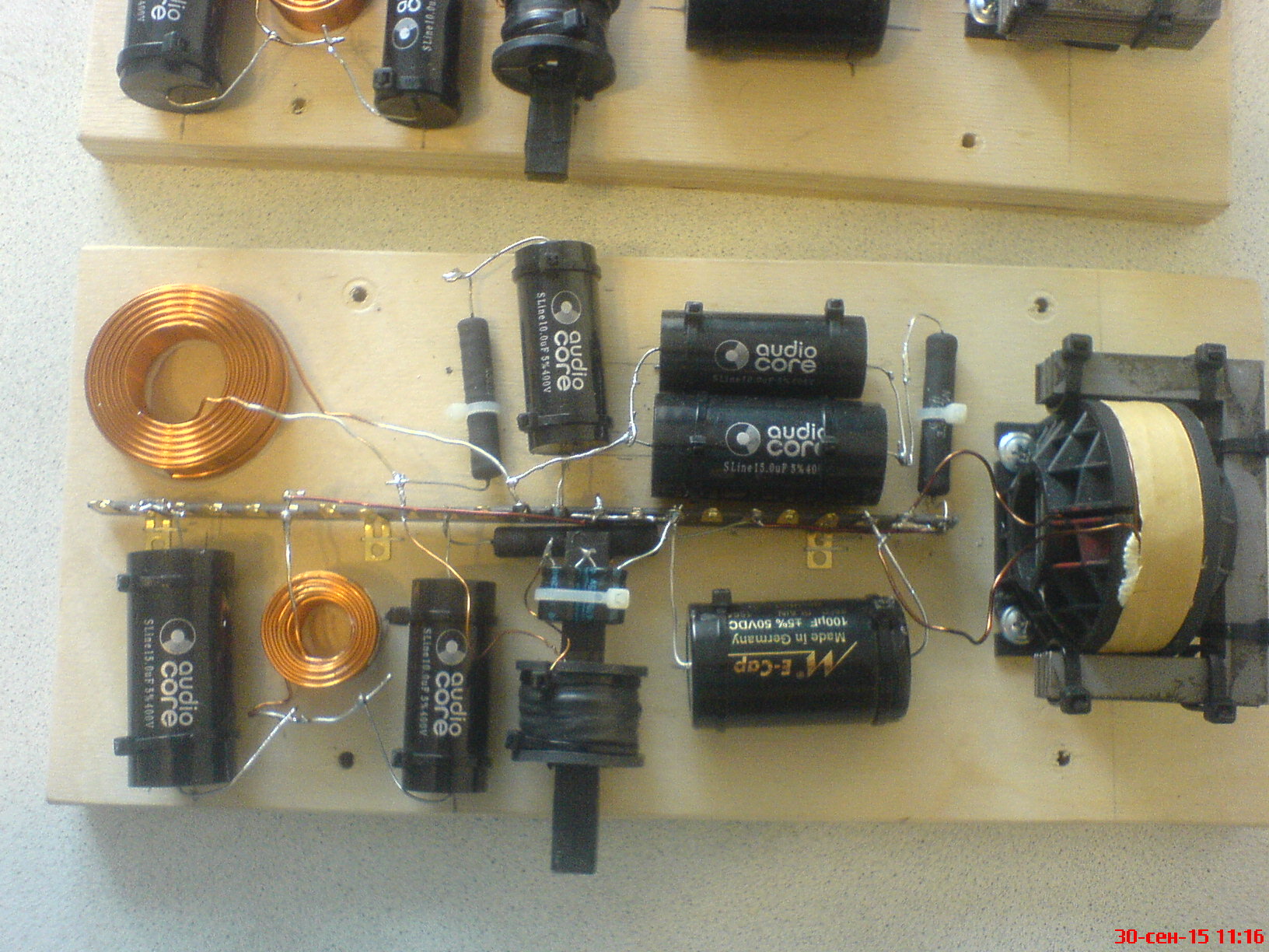

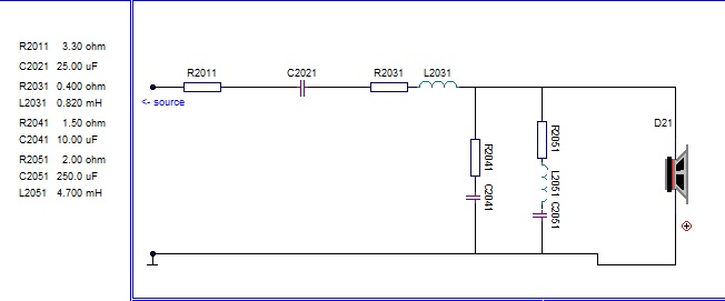

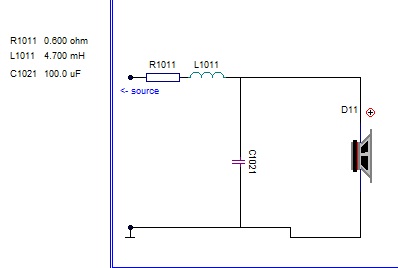

    Решил себя попробывать, хотя бы на копирования какого либо проекта, но не обошлось без самодеятельности. Каснулось это раздела НЧ-СЧ, так ни один из известных и прослушаных вариантов не устраивал по звуачнию. Ящик по чертежам из третей книги С.Бать. Любительские громкоговорители, трёхполосного громкоговорителя.
    Раздел СЧ-ВЧ от PMS. С НЧ-СЧ пришлось повозится(первый раз в жизни занялся сим увличением).

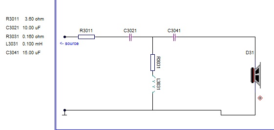

    Фильтр:

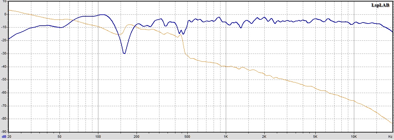

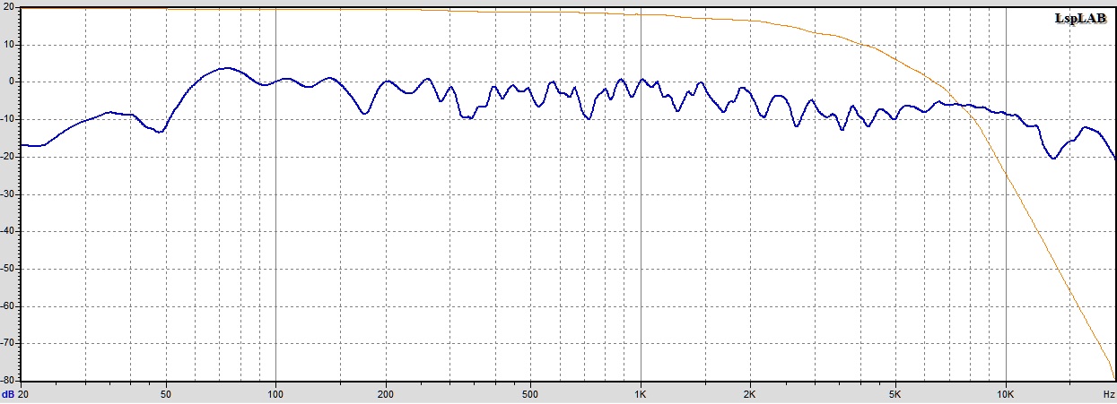

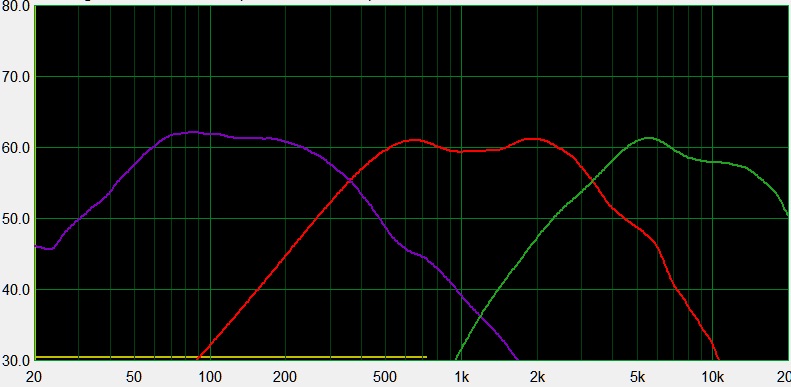

    АЧХ на оси динамиков, микрофон -15 см. АЧХ пары громкоговорителей на оси ВЧ на растоянии 1.5 метра в зоне прослушивания.
    АЧХ одного громкоговоритля на оси ВЧ, микрофон - 50 см.

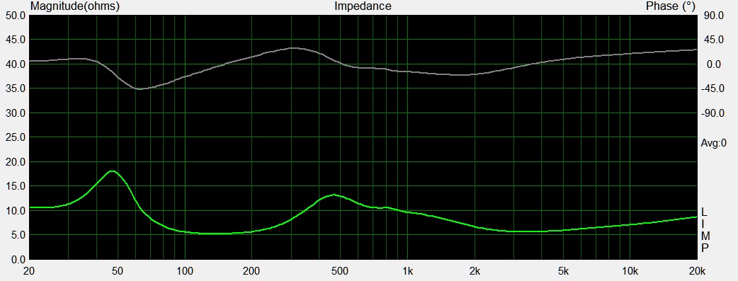

    Ипенданс:
    Разделительный фильтр:
    ASUS Essence STX , Pioneer A616.Camouflage Sensor, Mylene Farmer - Mylenium Tour,Dire Straits - On Every Strit,Chris Rea - Snow,Laid Back ‎– Why Is Everybody In Such A Hurry.
    Вот как то так. Всем участикам форума Вегалаб выражаю огромную благодарность.

    ValentinLuk, у вас ВЧ на 5 дб тише чем НЧ - смените шкалу с0 100дб на 40 или 50 - так сможете более точно оценить неравномерности АЧХ.
    ---------- Сообщение добавлено 20.03 ---------- Предыдущее сообщение было 20.00 ----------
    И ФЧХ у вас отображается некорректно, нужно галочку поставить на "Measured"
    На 500 гц резкий скачёк ФЧХ - похоже на противофазу или что-то подобное.
    так это замер с 1.5 м.
    Аватар для ValentinLuk
    23.10.2010
    126
    По умолчанию Re: H1149 - H1262 -H1288
    Сей спад на верхах "заслуга" микрофона.

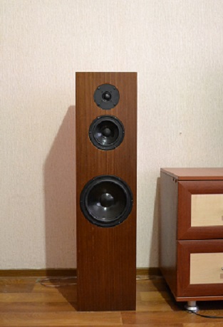

    ТС, а фото покажете?
    Если я правильно понял, это о параметрах Тиля-Смолла для НЧ ? Вот, что то выдал лимп.
    №1
    Fs = 39.50 Hz
    Re = 6.10 ohms[dc]
    Le = 230.09 uH
    L2 = 856.01 uH
    R2 = 13.96 ohms
    Qt = 0.42
    Qes = 0.53
    Qms = 2.09
    №2
    Fs = 38.10 Hz
    Re = 6.10 ohms[dc]
    Le = 230.32 uH
    L2 = 799.29 uH
    R2 = 13.83 ohms
    Qt = 0.43
    Qes = 0.54
    Qms = 2.12
    Load overlay data,
    to calculate all parameters!

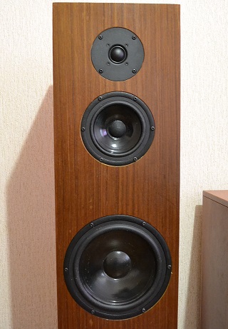

    23.10.2010
    126
ID:	247278   Нажмите на изображение для увеличения.

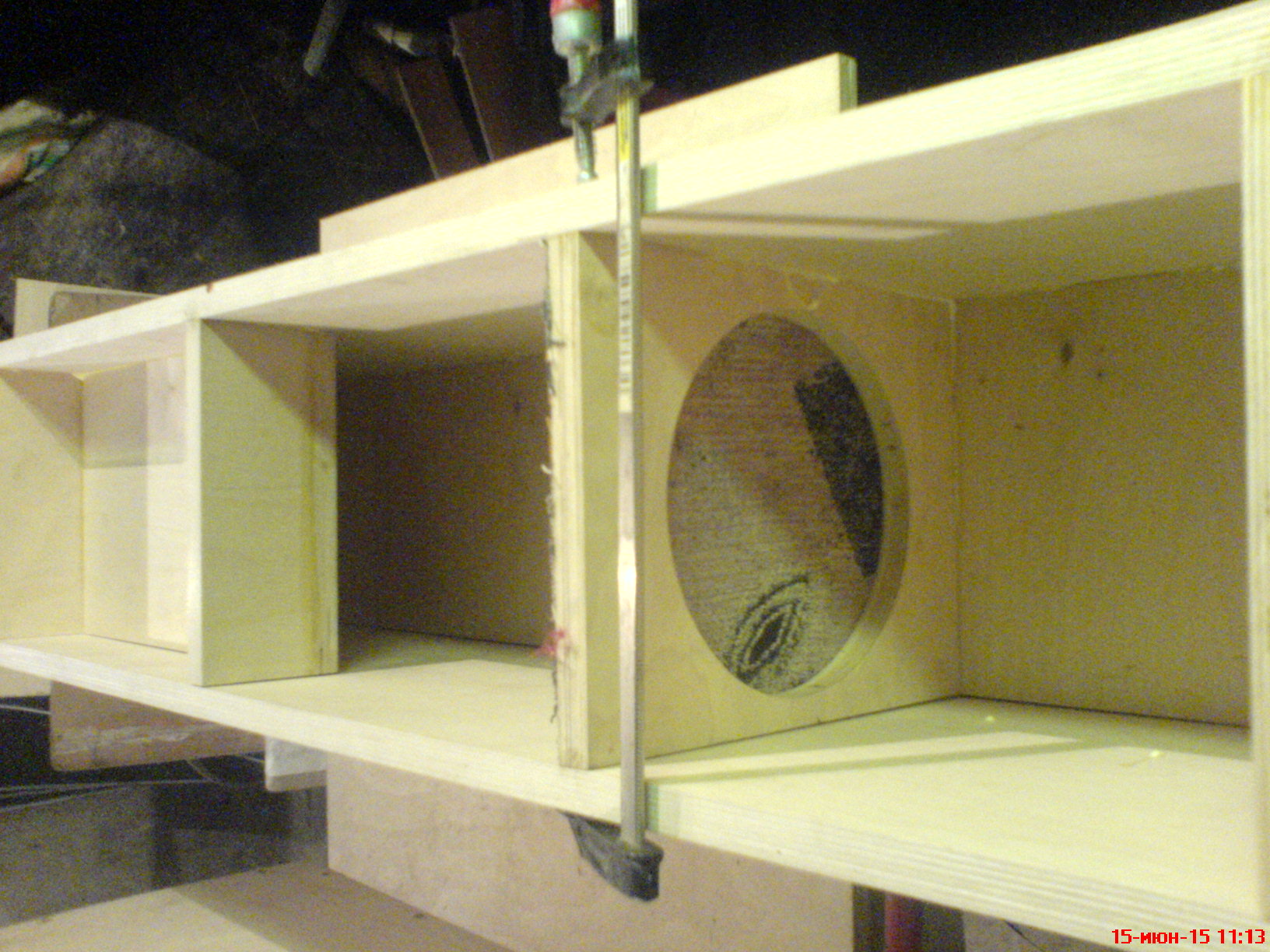

    А какой у тебя объем получился для 1288?
    23.10.2010
    126
    Что то около 50 литров.

    Немного маловато. Она хорошо работает в объеме 60-65. Может по этому у тебя и преобладают "басовые партии"? Нет ощущения подбубнивания?

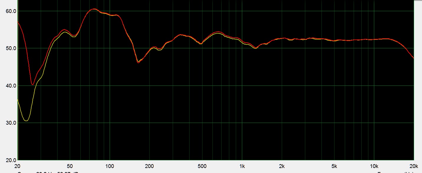

    В общем решил ещё немножко потренироваться с фильтром. ВЧ переведён на 2_ой порядок: 0.5mH, 3.2мкФ,2Ом. На СЧ - резистор заменён с 3.3 на 4.5 Ом. С одного метра, на уровне ВЧ. Сглаживание 1/2. Нажмите на изображение для увеличения.

    ValentinLuk, результат хороший. Приятно, когда сразу получается похожий на правду результат, а не 20 страниц обсуждения будущего проекта, который никогда не будет реализован.
    Давить середину так сильно, как вы позже сделали, наверное, не стОило. Если использовать параллельные резисторы в L-Pad*е, правильные нижние скаты на СЧ и ВЧ получились бы проще. Может С2051 R2051 L2051 можно было бы избежать. Вы же им давите резонанс 1262 в оформлении?
    В дальнейшем можно поставить на ВЧ конденсатор получше.
    В фильтре катушку с пищалки можно оттащить вниз до края и поставить вертикально.
    Разброс басовиков маленький. 50 литров с ФИ - это минимум для этих динамиков. Настройка должна быть в этом случае на резонанс или чуть ниже.
    Середину и высокие давил на слух, переменными проволочными резисторами, без подсоединения к земле. Конечно организую L-Pad. С2051 R2051 L2051 - этим да, подавляю подъём ачх на низах СЧ. Побывал применять электрические фильтры 2_ого, 3_его порядка на низе СЧ, это исключало возможность дополнительно подавлять ачх, но - музыканты джаз-бенда как будто вернулись с Большого Будуна, играли "кто в лес, кто по дрова".

    50 литров с ФИ
    а я не понял - басовик вроде в закрытом ящике?
