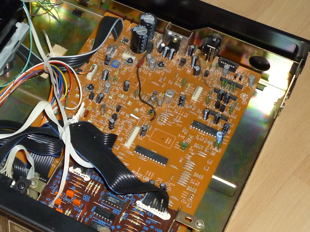

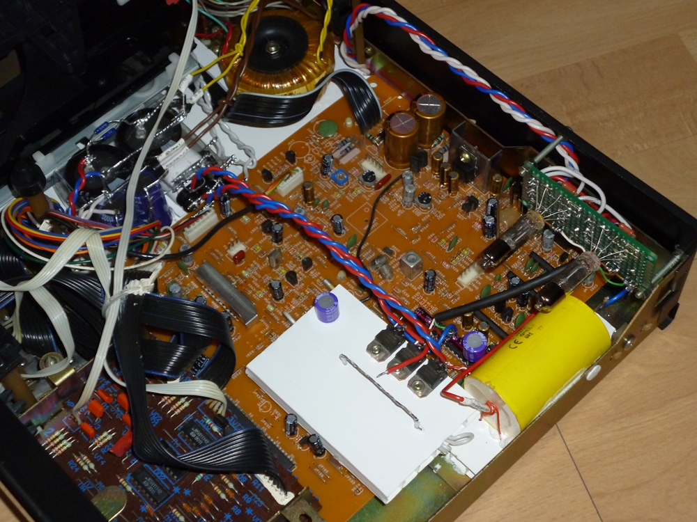

    Вот тут есть фотографии - до и после.
    Ничего революционного - но звук лучше.
    Или мой недавний эксперимент
ID:	237600 Нажмите на изображение для увеличения.
    Но диоды, последнее на что следует обратить внимание.
    Не согласен Вообще сложно ставить что-то на какое либо место. Есть некая взаимосвязь в комбинации разных деталюх.

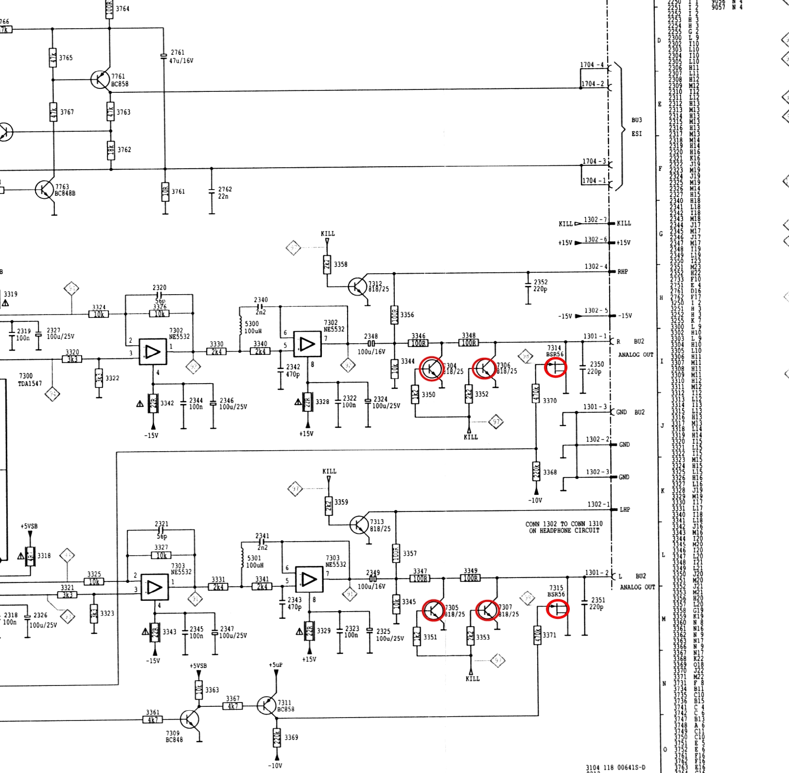

    Красным я обозначил ключи, которые надо вырезать. Все так?Нажмите на изображение для увеличения.
    ---------- Сообщение добавлено 21.21 ---------- Предыдущее сообщение было 21.04 ----------
    Вопрос 2. Имеет ли смысл менять ОУ NJM5532D. Если да, то на что?
    Конечно же был бы очень обязан, если кто бы взялся прорисовать мой (филипка) выхлоп.
    26.05.2010
    Moskva
    337
    По умолчанию Re: Помогите с заменой диодов на Шоттки
    Да. Или просто пустить сигнал, в обход этой цепи, на разъёмы.

    Сделан отдельный б.п. для цап - дополнительный трансформатор с 2 вторичками (раздельное питаниее для цифры и аналога). Новый выхлоп, так же с питанием от отдельного трансформатора. На основной плате заменены диоды (на шоттки) и далее по цепочке электролитические конденсаторы в питании звукового процессора. Добавлена np0 керамика, в близи ножек питания цапа и аудиопроцессора.

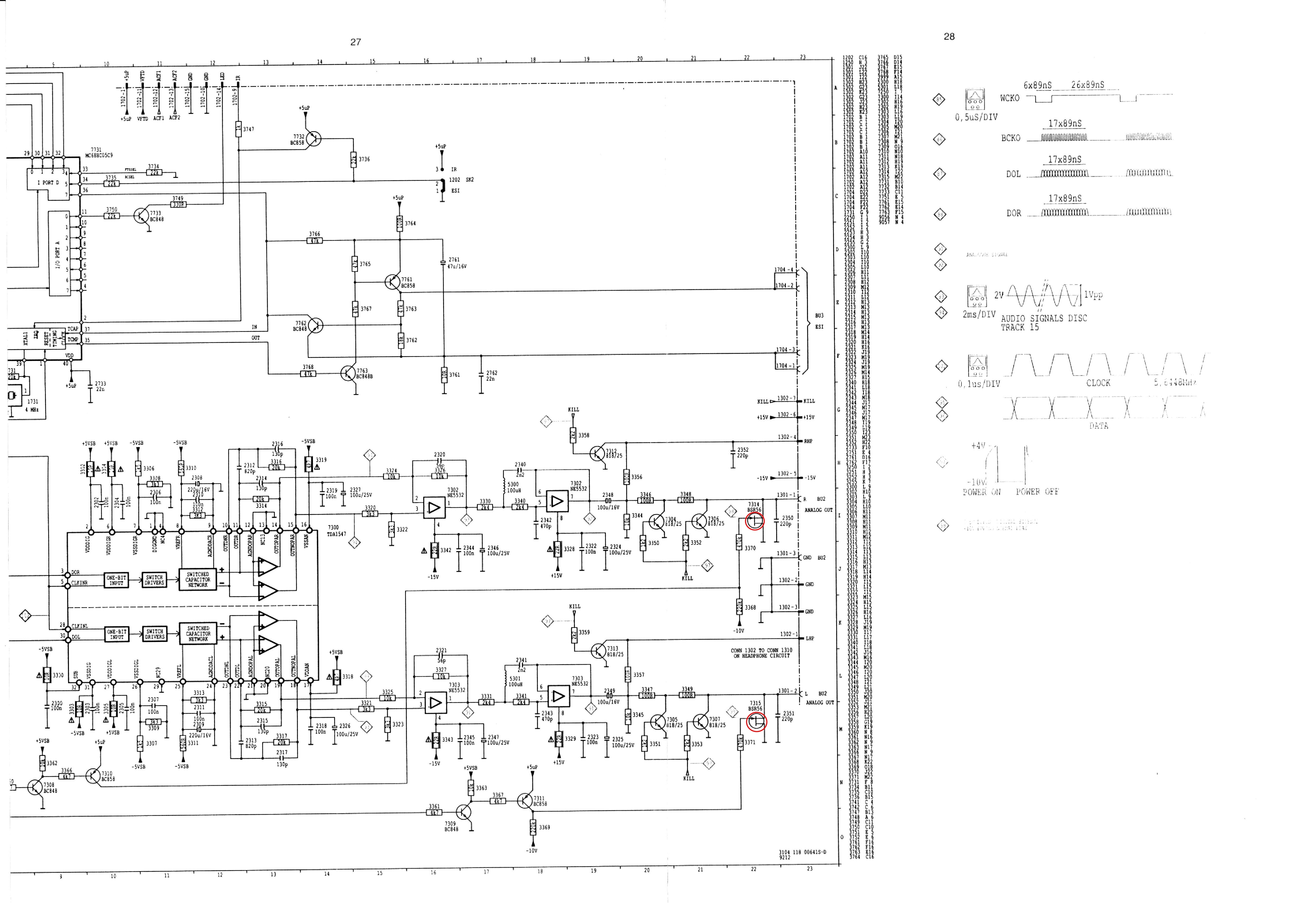

    Возникли сомнения, можно ли удалить эту пару?Нажмите на изображение для увеличения.
    ---------- Сообщение добавлено 12.22 ---------- Предыдущее сообщение было 12.13 ----------
    ОУ менять.
    На какие, не подскажите? (Только чтобы я смог их сам подключить или со схемкой обвязки)

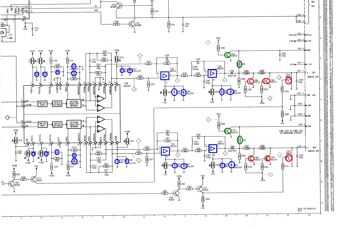

    еще под вопросом я выделил зелененьким вот эту "муть". её тоже наверное надо удалить. да и резик туда же наверное.
    ОУ менять. на какие ответить трудно, скорей всего на более лучшие. я давно ЦАПами не занимался. Могу ошибиться, но кажется OPA812 нормально будет в цепь ФНЧ вместо 5532. это сдвоенный ОУ, распиновка идентичная. замены обвязки не требуется, т.к. у этой ОУ нет выводов коррекции (как и у многих современных)
    синим пометил конденсаторы вокруг ЦАП и ОУ, их апгрейдить на np0 и LowESR
    ---------- Сообщение добавлено 12.33 ---------- Предыдущее сообщение было 12.30 ----------
    про ОУ для ЦАПа писал Андронников, делал список того, что пойдет в И/У либо в ФНЧ. и еще на сайте Назара, что-то было. Где это теперь искать, я не помню.
    Просто подарок. Спасибо!
    По ОУ буду искать, но все равно спасибо.
    А np0 - это что? Полипропелен? Гугл не помог.
  14. #53
    28.12.2012
    4,089
    np0 - это тип керамики самый качественный. Пленка конечно лучше. Но помимо принципиальной схемы, нужно учитывать и монтажную схему, для того что бы при замене (покупке нового) учитывать размеры деталей.
    Также и конденсаторы электролитические серий LowESR по размерам будут больше, чем такие же по номиналу электролиты общего применения. Подобрать можно более крупный по высоте, но по диаметру такой же, либо взять немного меньшей емкости. В цепях питания RC фильтры вблизи микросхем, выполняют функцию фильтрации высокочастотных помех, а не низкочастотных пульсаций, поэтому больше важны хорошие характеристики самих конденсаторов, нежели их величина (в здравом объеме - если стоит 200, то можно и 100, но не 1 или 1000).

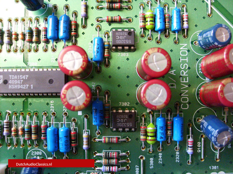

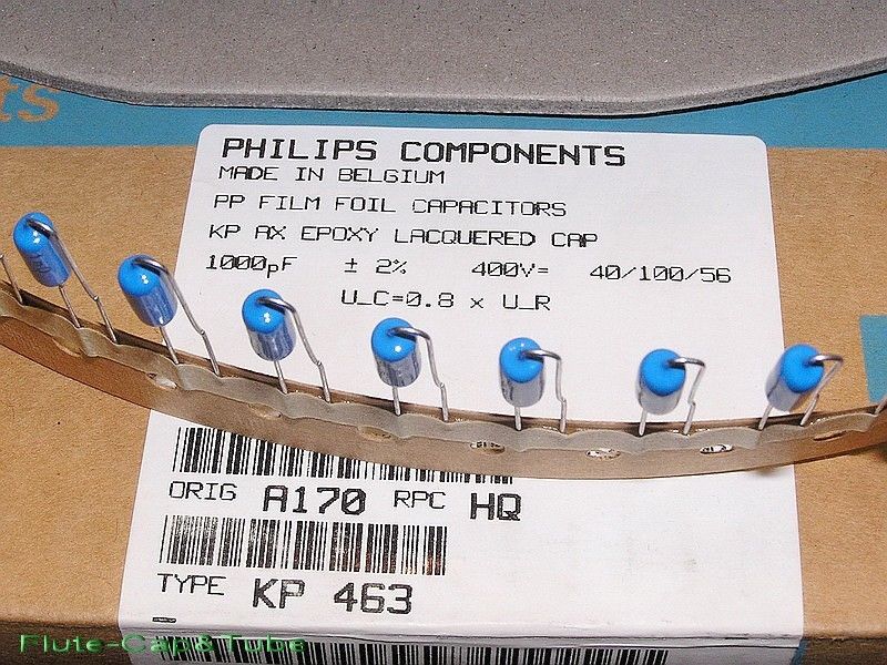

    АлександрБВ, в Вашем такие же красненькие стоят? Нажмите на изображение для увеличения.
ID:	237826 Похоже это Elna cerafine, их трогать не нужно. Голубые Philips не знаю, может кто подскажет, стоит ли их менять... Всё-таки проигрыватель не нижней категории.
    По операционникам, к сожалению, не подскажу. Можно впаять панельки и попробовать разные.
    Последний раз редактировалось Чувак; 25.05.2015 в 22:21.
  17. #56
    26.05.2010
    Moskva
    337
    Сам и отвечаю: Нажмите на изображение для увеличения.
ID:	237839 похоже, то что дохтур прописал.
    Качественный полипропилен.
