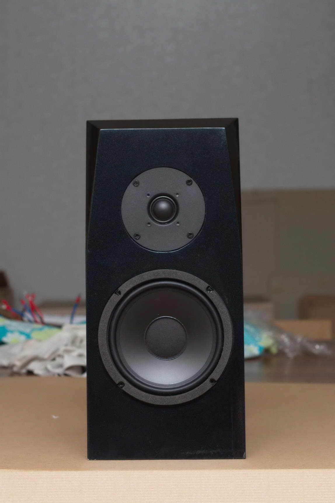

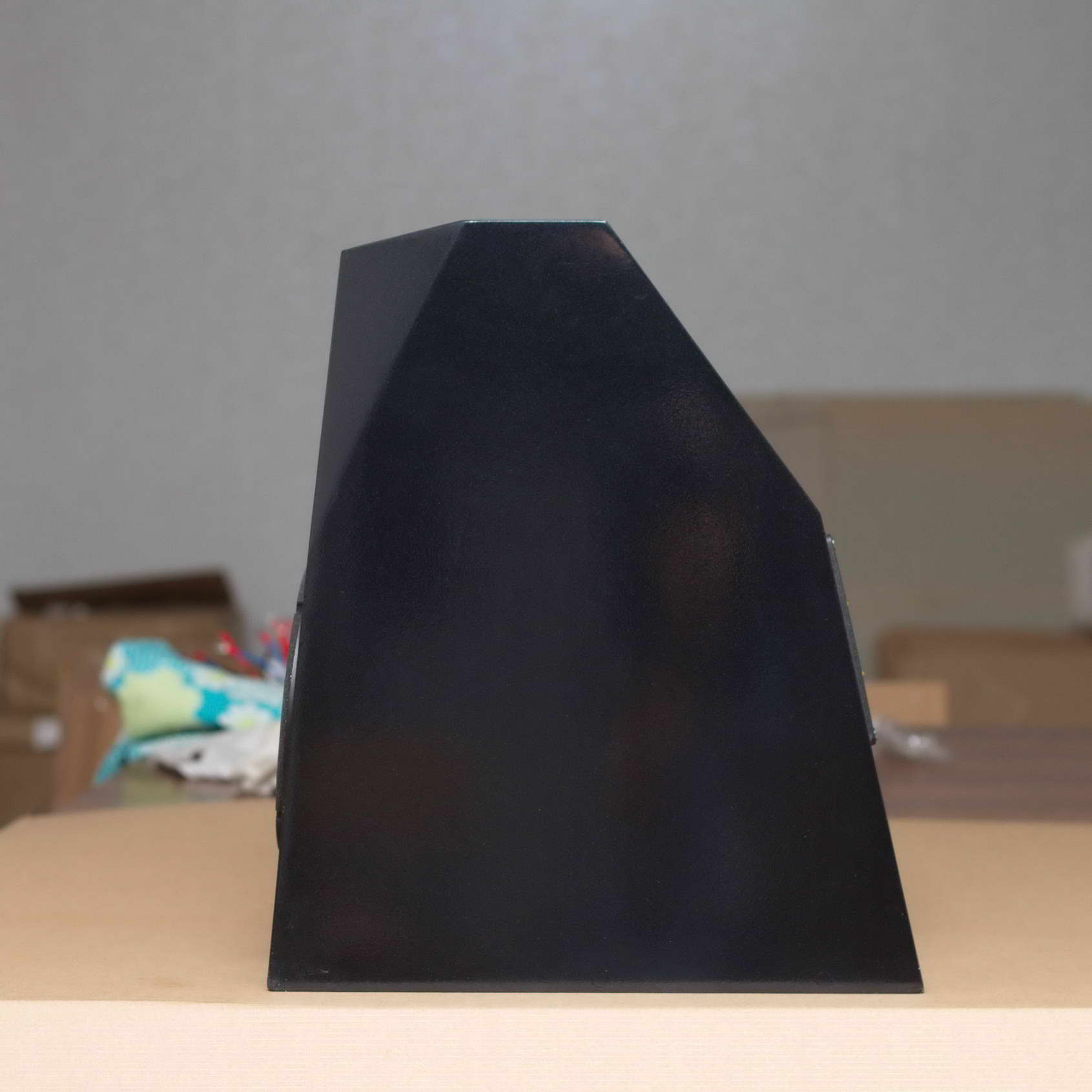

    По умолчанию Re: Мидбас для 2х полоски
    Да слушал и даже делал на них мониторчики с ВЧ SEAS H1149....мне звук этой парочки очень понравился...
ID:	235509 Нажмите на изображение для увеличения.
    01.09.2013
    Сибирь
    692
    dasse,
    Это ЗЯ, какой обьем?
    Частый гость Аватар для dasse
    18.09.2006
    г. Воронеж
    418
    это ФИ, объем 18 литров, частота раздела, насколько я помню, так как давно дело было, была в районе 4000Гц...у этих мониторов достаточно глубокий бас...отлично пел с усилителем Алексея Никитина, сделанного по схеме CREEK 5350SE...
