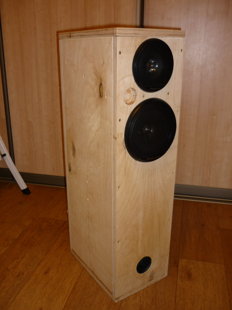

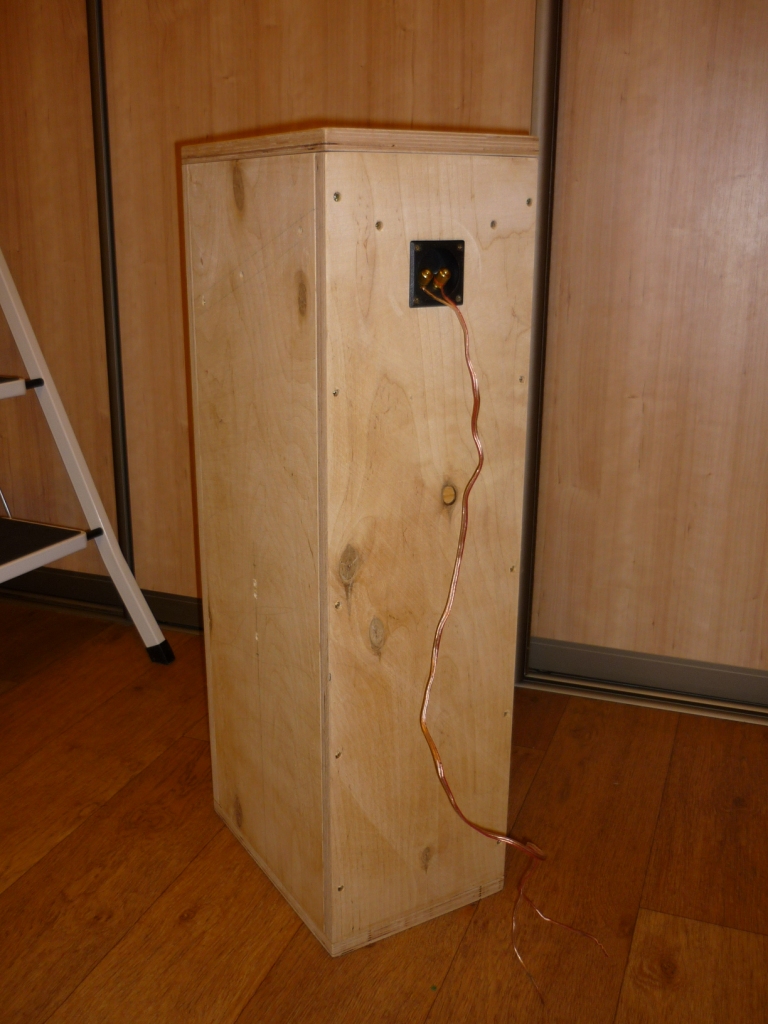

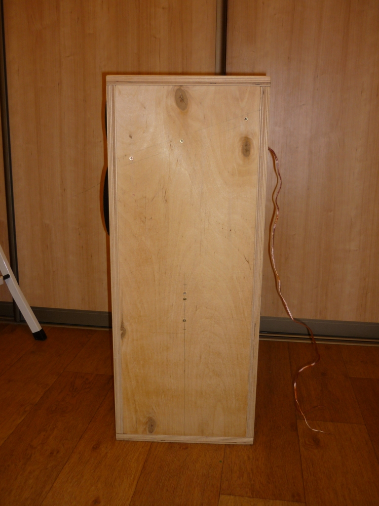

    Проектирую и собираю трехполоску на дешевых и доступных автомобильных динамиках. В качестве НЧ звена использую PIONEER TS-G1722I, в качестве СЧ PIONEER TS-G1021I, ВЧ звено планируются твитеры АРКАН.
    Основная цель проекта - отработать технологию изготовления и отделки корпуса, научиться измерять параметры ТС, АЧХ и т.д. и применять их при расчетах корпуса и кроссоверов. Надеюсь понятно, почему выбрал дешевые и доступные динамики.
    На данном этапе корпуса с объемом НЧ 34л изготовлены и дело движется к расчету кроссоверов. Поэтому понадобятся ваши советы.
    Вот так проект выглядит на 29.09.14г. Начало реализации проекта - 23.07.14г (первые измерения).

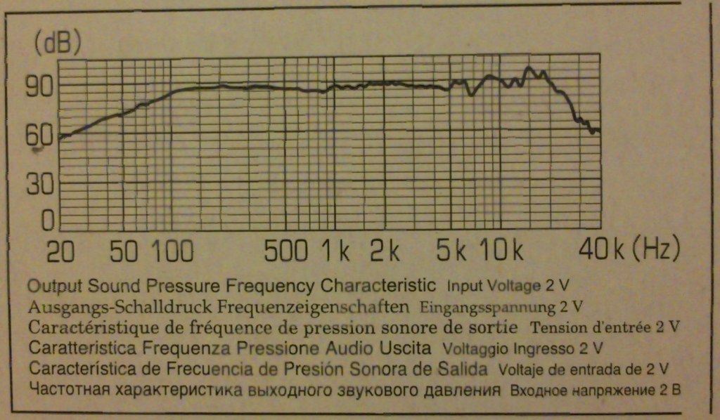

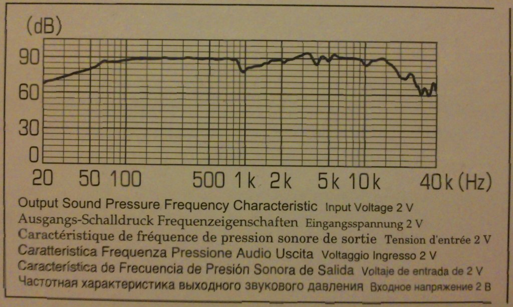

    Теперь первые вопросы. Как правильно состыковать НЧ, СЧ и ВЧ? Я так понимаю, нужно при этом учитывать АЧХ и ФЧХ. Измерение АЧХ еще предстоит. Пока есть только данные производителя с картинки на коробке.
    НЧ динамик - коаксиалка. Уже "кастрирован" и вместо твитера планирую установить пулю.
    СЧ динамик - широкополосный.

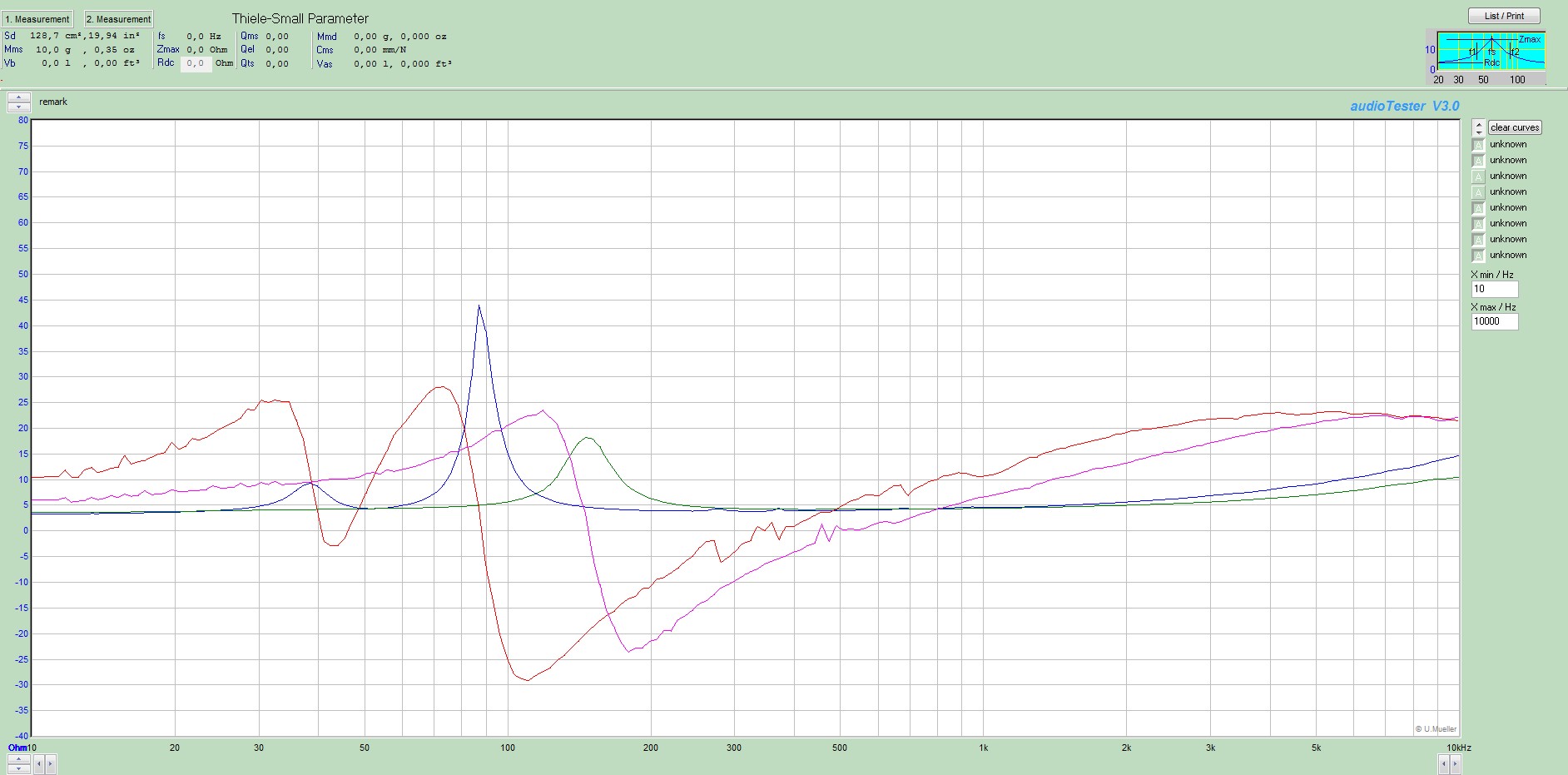

    А сейчас хочу разобраться с самым загадочным для меня - согласованием по фазе.
    Вот здесь импедансные и фазовые характеристики НЧ и СЧ динамиков. Предполагаю, что по фазе они состыкуются в районе 500Гц.

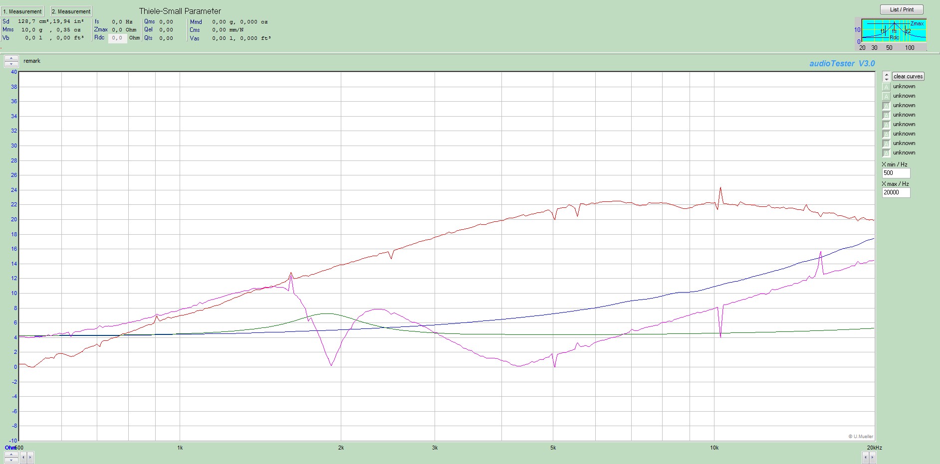

    А вот сравнение СЧ и ВЧ звеньев. Здесь я наблюдаю разбег по фазе и даже не знаю что с этим делать.
    Опыта у меня в этом вопросе нет, поэтому жду любых советов и отзывов.

    Вот-вот, и я про это как раз спрашиваю. На графиках результаты измерений динамиков. Вот НЧ (фаза красная) и СЧ (фаза лиловая). Планирую (в первом приближении) их стыковать в районе 400...500Гц.
    А вот то же для СЧ и ВЧ. Насколько я понял штудируя разные источники, совмещение по фазе выше 4кГц не так важно, как на более низких частотах. То есть то, что меня напугало на картинке ниже, не так страшно на самом деле. Что скажете по этому поводу? Думаю (опять в первом приближении, прикидочно) разделять на частоте 4...5кГц.

    то же самое с СЧ и НЧ динамиками - резонансная и их добротность в конкретном конечном объеме будет иной, нежели измеренные в бесконечном щите, как они отображены в даташитах
    Это результаты замеров в сабжевом корпусе.
